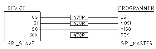

Częstym problemem są tzw. odbicia (np. na skutek zmiany stanu linii). Tutaj należałoby najpierw spróbować zmniejszyć prędkość transmisji (Ustawienia -> Hardware -> FLASH SPI zegar SCK na 10%), a jak nie pomoże to dopasować impedancje układu (oraz przewodów) i to wytłumić, np. poprzez zastosowanie rezystorów odprzęgających podłączonych szeregowo na liniach CS, MOSI, SCK (zwracam uwagę że nie ma tu linii MISO, która jako jedyna jest wyjściem z układu). W programatorze już jest wbudowane odprzęganie i odkłócanie na magistrali SPI - jednak w przypadku programowania w układzie może to nie wystarczyć. Niestety nie ma tutaj jednej uniwersalnej wartości. Każdy układ jest inny, są różne długości ścieżek (i przewodów), różne pojemności itd. Nie wdając się w szczegóły, z praktycznego punktu widzenia zastosowanie w szereg dodatkowych rezystorów rzędu 100Ohm - 1000 Ohm powinno w zupełności wystarczyć:
Proponuje spróbować z rezystorami 100Ohm, 470Ohm oraz 1kOhm. Czasem wystarczy tylko na linii CS, czasem na CS i MOSI, a czasem na CS, MOSI i SCK. Jeżeli skrócenie taśmy lub zmiana napięcia zasilania miały pozytywny skutek, to jest wielce prawdopodobne że problem tkwi w odbiciach/zakłóceniach i w/w rozwiązanie okaże się pomocne.

Przypadek 2. Mamy bardziej rozbudowane płyty główne od sterowania "inteligentnymi" domami. Ciężko się połapać co jest czym na takiej płycie bo elementów jest dużo a schematu nie mamy (wygląda to bardziej jak mała płyta główna od PC z portami we/wy). Tutaj czasem programował flasha poprawnie (w szczególności na możliwie krótkiej taśmie), a czasem odczytywał losowo, więc wygląda na problem zakłóceń. I tutaj też wskazówki okazały się pomocne. Z ciekawości przetestowałem kilka wariantów. W moim przypadku najbardziej niezawodne jest umieszczenie wspomnianych rezystorów odkłócających w szereg linii CS, MOSI, SCK po stronie układu (przy samym klipsie). Akurat nie miałem 470 ohm, ale na 120 ohm wszystko pięknie działa, tyle tylko że na krótkiej taśmie. Na dłuższe taśmie już nie, jednak zmiana rezystorów na 560 ohm i zaczęło wszystko działać na taśmie długiej takiej z 30 cm, ale jednocześnie przestało działać na taśmie krótkiej. Czyli jak widać jeżeli chodzi o pozbywanie się zakłóceń to sprawa jest dość indywidualna zależna od samego układu i długości połączeń. I tutaj rodzi mi się następujący pomysł a jednocześnie pytanie: a gdyby tak dodać możliwość obniżenia prędkości z jaką komunikuje się programator, to może wtedy całość byłaby bardziej odporna na zakłócenia i nie trzeba by było tego odkłócać w układzie? Oczywiście kosztem szybkości programowania.
