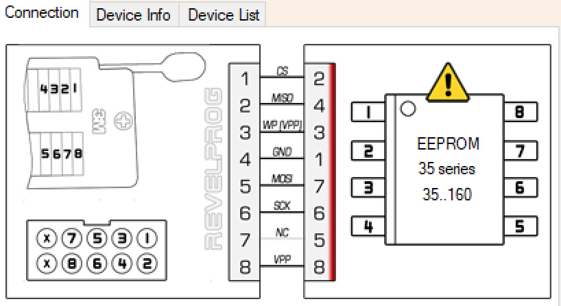

Zwróć uwagę na połączenie 160D0WQ które wyświetla się w programie:
oraz z uwagami które się wyświetlają po najechaniu na wykrzyknik:
Uwaga!
- pamięć posiada rejestr inkrementalny, który można zapisać tylko wyższą wartością
- pamięć posiada nietypowe wyprowadzenia (użyj adaptera lub klipsa)
Rejestr inkrementalny:
- pierwsze 32 bajty pamięci (0x00 - 0x20),
- domyślna wartość rejestru inkrementalnego dla nowej czystej pamięci to 0x00,
- nie ma możliwości wyczyszczenia rejestru inkrementalnego*
*można zapisać tylko wyższą wartość, np. 0x01 w miejsce 0x00 ale na odwrót już nie.
Wg noty katalogowej pamięci rejestru nie da się wyczyścić. W praktyce jest to obszar
pamięci szyfrowany (krypto) i na rynku są dostępne kasowarki (tzw. 35080 eraser),
które lepiej lub gorzej sobie radzą z kasowaniem tego rejestru.
Podsumowując - pamięć trzeba podłączać na zewnątrz zachowując w/w kolejność pinów (np. w specjalnym adapterze lub na klipsie zachowując krótkie przewody).
Wynika to z faktu że pamięć ta była dopisana podczas jednej z aktualizacji i ma nietypowe wyprowadzenia pinów które nie są zgodne z wbudowaną podstawką. Podłączając w odpowiedniej kolejności będzie działać.

Adaptera do tej pamięci nie ma, a klips dowolny który umożliwi podłączenie tasiemki w wybranej kolejności (nie może mieć na stałe przylutowanych przewodów), np. https://www.reveltronics.com/pl/sklep/2 ... 250-detail
