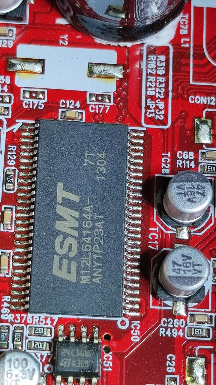

Postby gelasik » Sun Feb 12, 2023 9:40 pm
Wtam jakim programatorem można odczytać i zapisać taką pamięć
czy revelprog odczyta 24c16WP
Re: pamięć FLASH
Postby ArT » Mon Feb 13, 2023 6:40 am
24C16WP jak najbardziej tak (EEPROM -> 24 series -> 24..16)
Ta wyżej M12L64164A to pamięć SDRAM równoległa ( https://www.esmt.com.tw/upload/pdf/ESMT ... L64164A(2Y).pdf ), programator jej niestety nie obsłuży, jest do pamięci szeregowych.

Postby gelasik » Tue Feb 14, 2023 12:48 pm
Będę chciał wymienić tą pamięć 24C16WP chodzi mi czy to WP też musi się zgadzać czy jest ważne czy nie ma znaczenia
Re: pamięć FLASH
Postby ArT » Tue Feb 14, 2023 7:05 pm
Może mieć znaczenie, np. jak pamięć pracuje na niższym napięciu, ale inne kompatybilne zamienniki też będą działać, np. 24LC16
