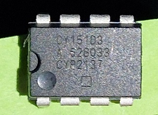

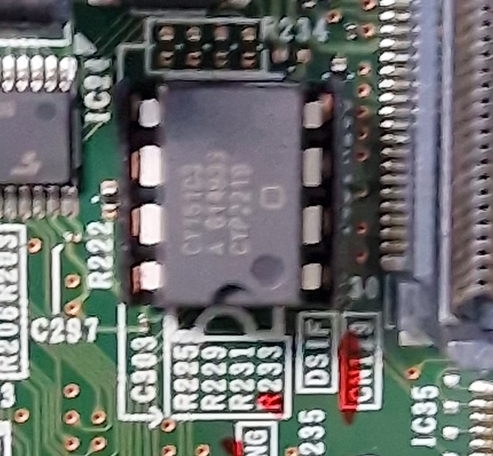

Powinienem zaprogramować ten układ CY151D3, aktualnie czytam go ustawiając CY15B102QN. mógłbyś mi powiedzieć jak to zaprogramować

Wcześniej montowany był CY15B102QN, teraz na tej samej płycie, na której montowano CY151D3. Boję się go zaprogramować jako CY15B102QN
