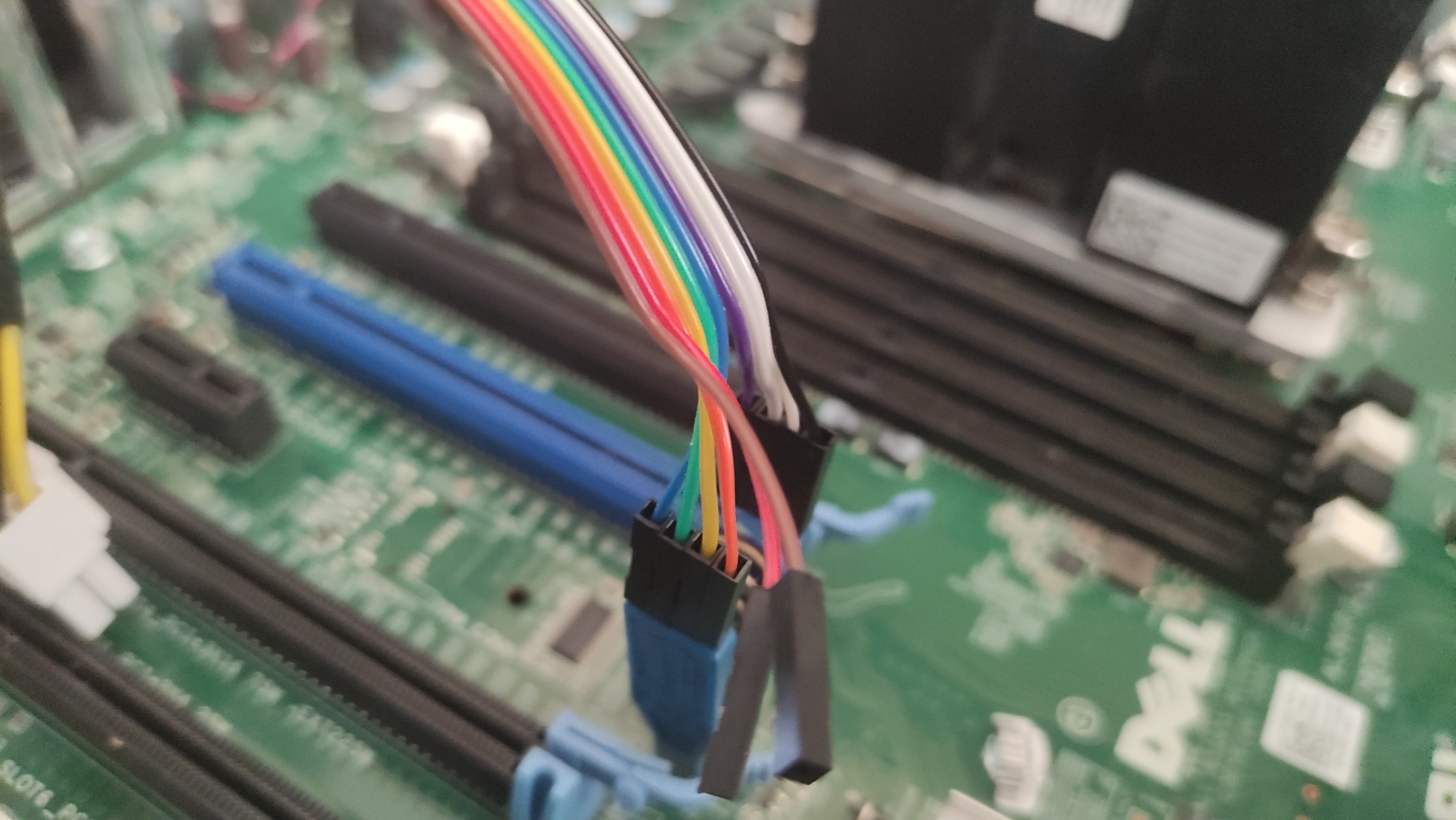

Chciałem odczytać pamieć Bios z MX25L12873F za pomocą klipsa Pamona. Podczas próby odczytu pojawia się błąd za duży pobór prądu.
Próbowałem też odczytać inny układ 25F512AN ten sam błąd.

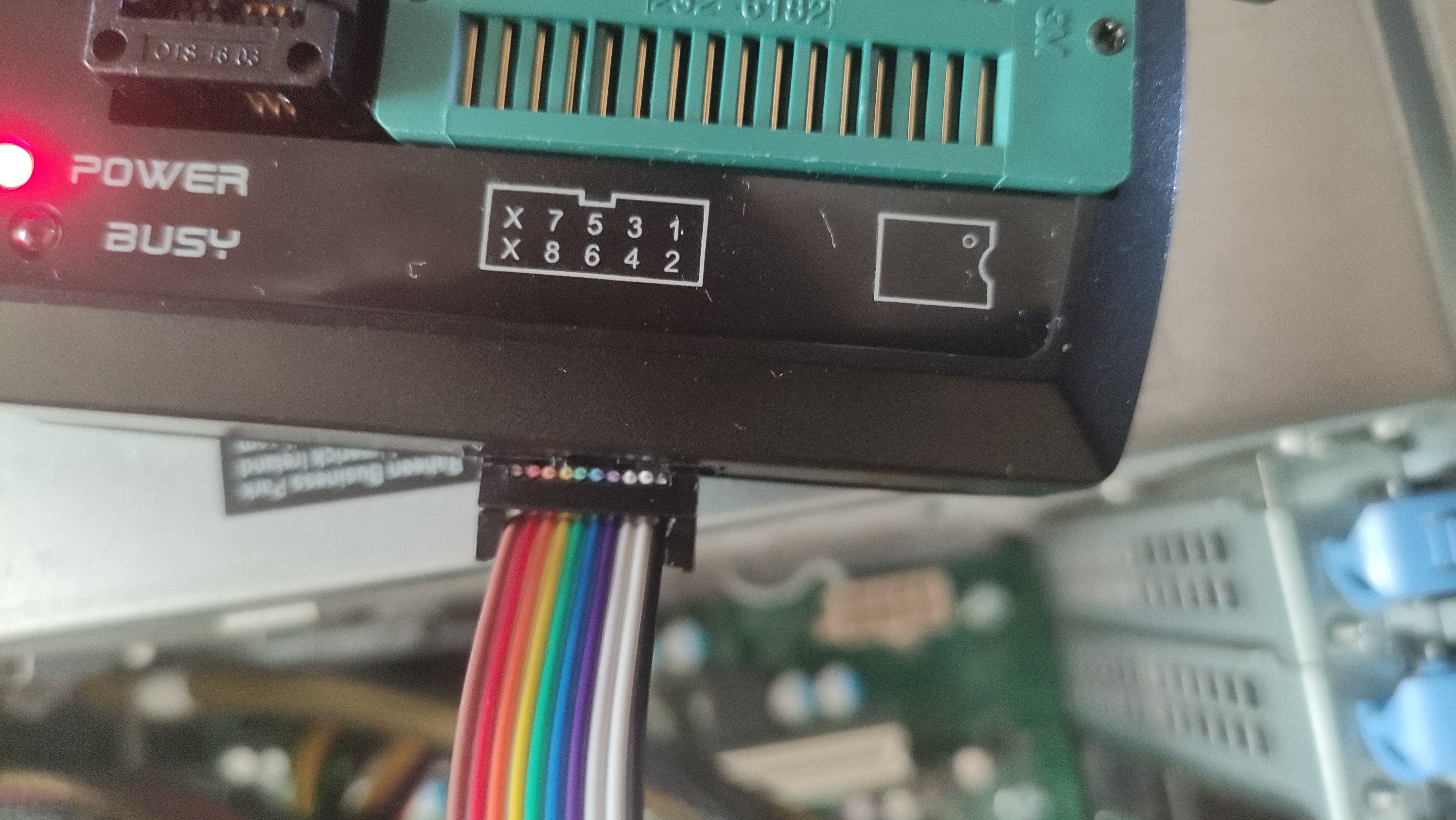

W załączeniu przesyłam jak podłączyłem klipsa.

Próbujesz zasilić z programatora całą płytę główną na linii zasilania pamięci (oprócz pamięci są inne układy podłączone do tej linii), która na 100% pobiera więcej niż limit programatora.
Najpierw się upewnij że czarny przewód z klipsa trafia na pin nr 1 pamięci.
Następnie się upewnij przed podłączeniem klipsa że pin write protect pamięci (pin3) nie jest na stałe podłączony do masy na płycie, bo podłączając ten przewód do klipsa w takim przypadku zrobisz zwarcie i możesz uszkodzić programator.
I najważniejsze - instrukcja rozdział 5 od strony 21:
https://www.reveltronics.com/downloads/ ... rukcja.pdf
Tam masz opisane na co uważać i jak obejść duży pobór prądu płyty, żeby nie musieć wylutowywać układu z płyty (to nie jest też tak że zawsze się uda zaprogramować w układzie, ale takie kroki jak obniżanie napięcia i częstotliwości programowania warto spróbować przed wylutowaniem)
