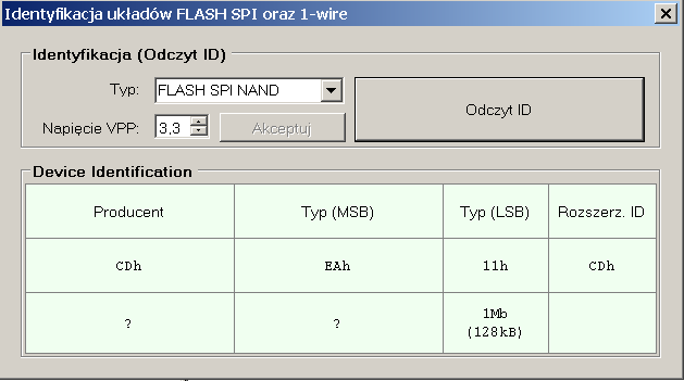

polegliśmy przy próbie odczytania układów z rodziny FS35ND01G, jest to pamięć NAND z szeregowym interfejsem, o pojemności 1Gbit.
Widziałem implementacje układów FS35ND01Gs1y2 w projekcie https://github.com/Droid-MAX/SNANDer/bl ... nd_flash.c może się to okaże pomocne.
Identyfikacja zwraca takie wartości
Identyfikacja układu
Bez tytułu.png (11.58 KiB) Viewed 83358 times

To jest ta pamięć z tej dokumentacji?
https://wmsc.lcsc.com/wmsc/upload/file/ ... 719495.pdf
więc spróbuj ją odczytać/zapisać jako IS37SML01G1 ma tą samą organizację pamięci tj. 1024 blocks (1 plane) * 64 pages (2048+64 bytes), ECC ON (bit 4, B0)
druga opcja to MX35LF1GE4AB
daj znać czy poszło
