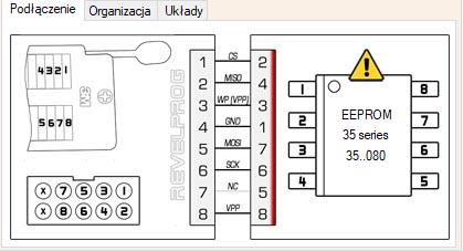

Zwróć uwagę na połączenia (i uwagi) które wyświetlają się w programie dla tej pamięci.
Ta pamięć ma nietypową kolejność wyprowadzeń i nie będzie działać w podstawce - trzeba ją podłączyć tak jak wyświetla się w programie (np. na samym klipsie , w układzie lub w adapterze).
Uszkodzić nie uszkodzisz bo programator ma zabezpieczenia i jak jest źle podłączone to od razu rozłączy i wyświetli błąd.

Próbuje odczytac zawartość za pomocą klipsa
Łącze :
Programator (kolor przewodu) --> pin układu 35080
BIAŁY --> PIN2
CZARNY --> PIN4
FIOLETOWY -->PIN3
SZARY --> PIN1
ZIELONY -->PIN7
NIEBIESKI -->PIN6
POMARAŃCZOWY -->PIN5
ZÓŁTY --PIN8
Próbuje odczytac i program jakby sie "zwieszał" odczytują pierwszą linie. czy coś robie źle?

Re: Pamieć 35080
Postby ArT » Mon Jul 30, 2018 4:09 pm
To musi działać. Pinu 7 z programatora (pin 5 pamięci) nie trzeba podłączać.
Jeżeli pamięć z wylutu to oczyść ją dobrze bo pewnie masz warstwę topnika na pinach, która działa jak izolator i pewnie coś nie kontaktuje i zrywa komunikacje w trakcie odczytu.
