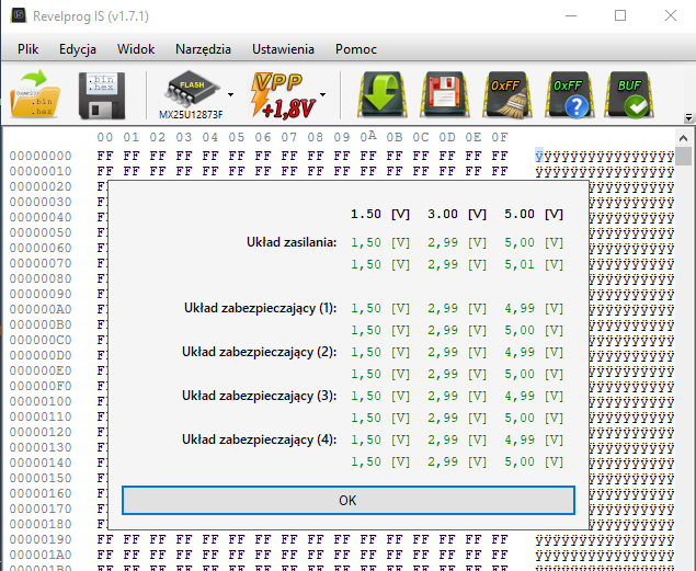

Mam taki problem z chipami MX...
Po aktualizacji nie mam koimunikacji z chipami mx25u12873f , mx25l12873f.
Nie wiem jaka jest tego przyczyna, dodam że wszystkie napięcia mam dobre. A chip jest w podstawce.

Postby kurt » Sat Aug 11, 2018 5:44 pm
Właśnie nie czyta też innych.
Raczej to nie wina aktualizacji, ani buforów.
Po prosu błąd komunikacji jest.
Czy istnieje możliwość uszkodzenia BUS TRANSCEIVERA?
