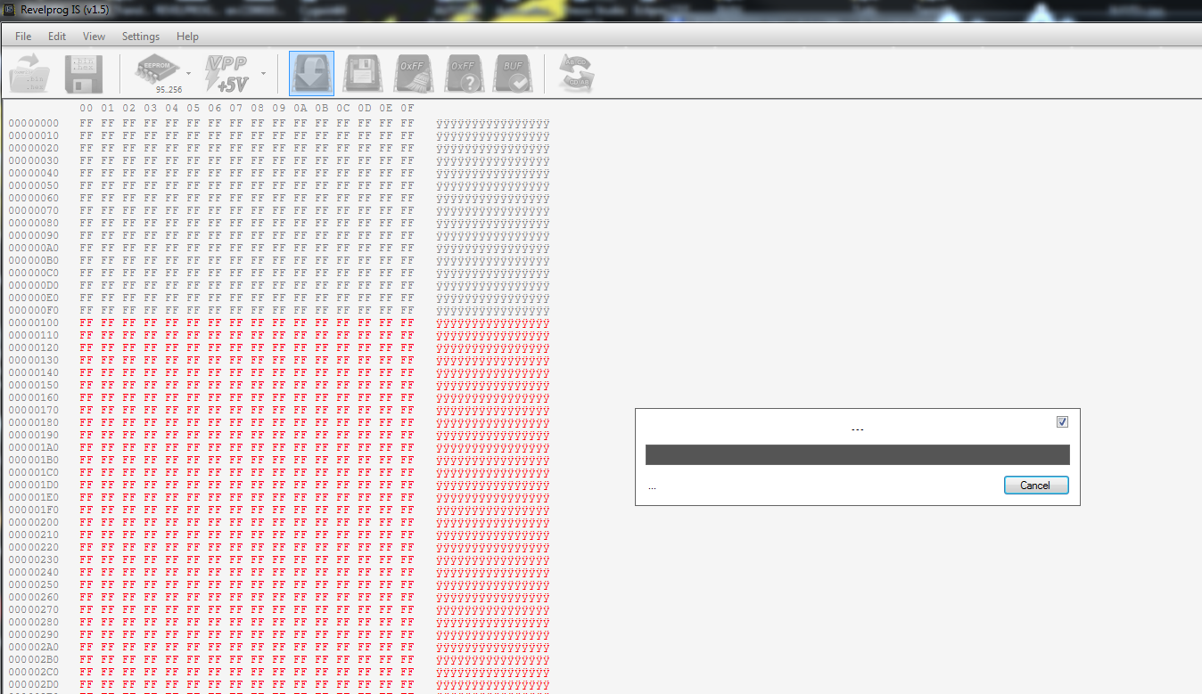

Witam,
za pomocą programatora potrzebuje odczytać pamieć typu M95256. Jednak po wybraniu pamięci i naciśnięciu przycisku odczytu program się 'przywiesza' (nie wiem jak to nazwać). Sytuacja na zrzucie revelprog_1_start.png. W takim stanie tkwi i nic się nie zmienia, pali się dioda 'BUSY', można nacisnąć 'Cancel' i pojawia się pusty bufor.

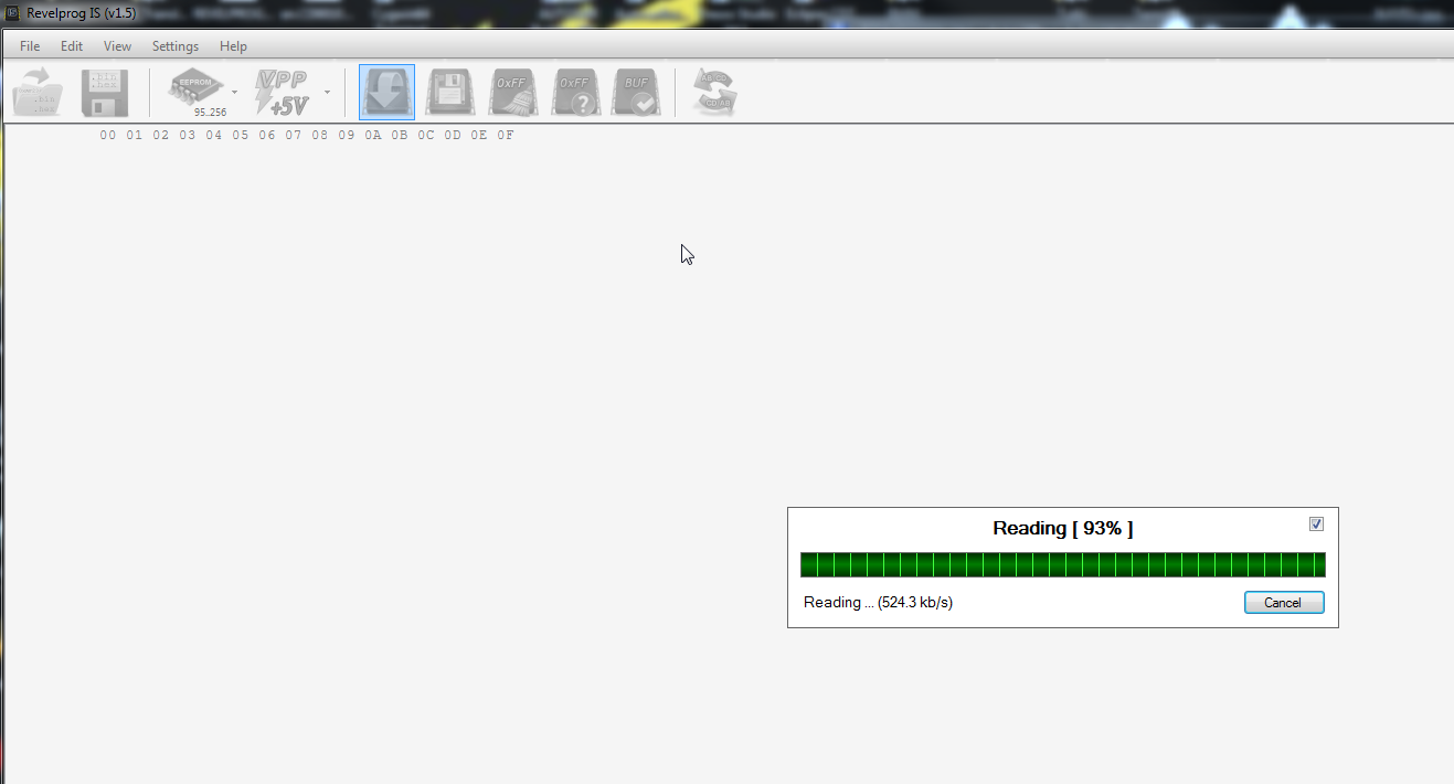

Po powtórnym naciśnięciu przycisku odczytywania, ładuje się pasek odczytywania, a następnie się blokuje (revelprog_2_dwa.png). Po przerwaniu widać w buforze, że jakieś dane zostały odczytane. Czasem % wykonania nie są liczone.
Programator praktycznie nowy, selftest przechodzi na zielono. Pamięć jest wlutowana w układ.
Próbowałem też zmniejszać prędkość ale to nic nie zmieniło. Wygląda to trochę jakby pierwsza albo ostatnia 'porcja' danych była błędnie odczytywana.
Druga próba odczytu pamięci.
Pierwsza próba odczyty zaraz po starcie programu
