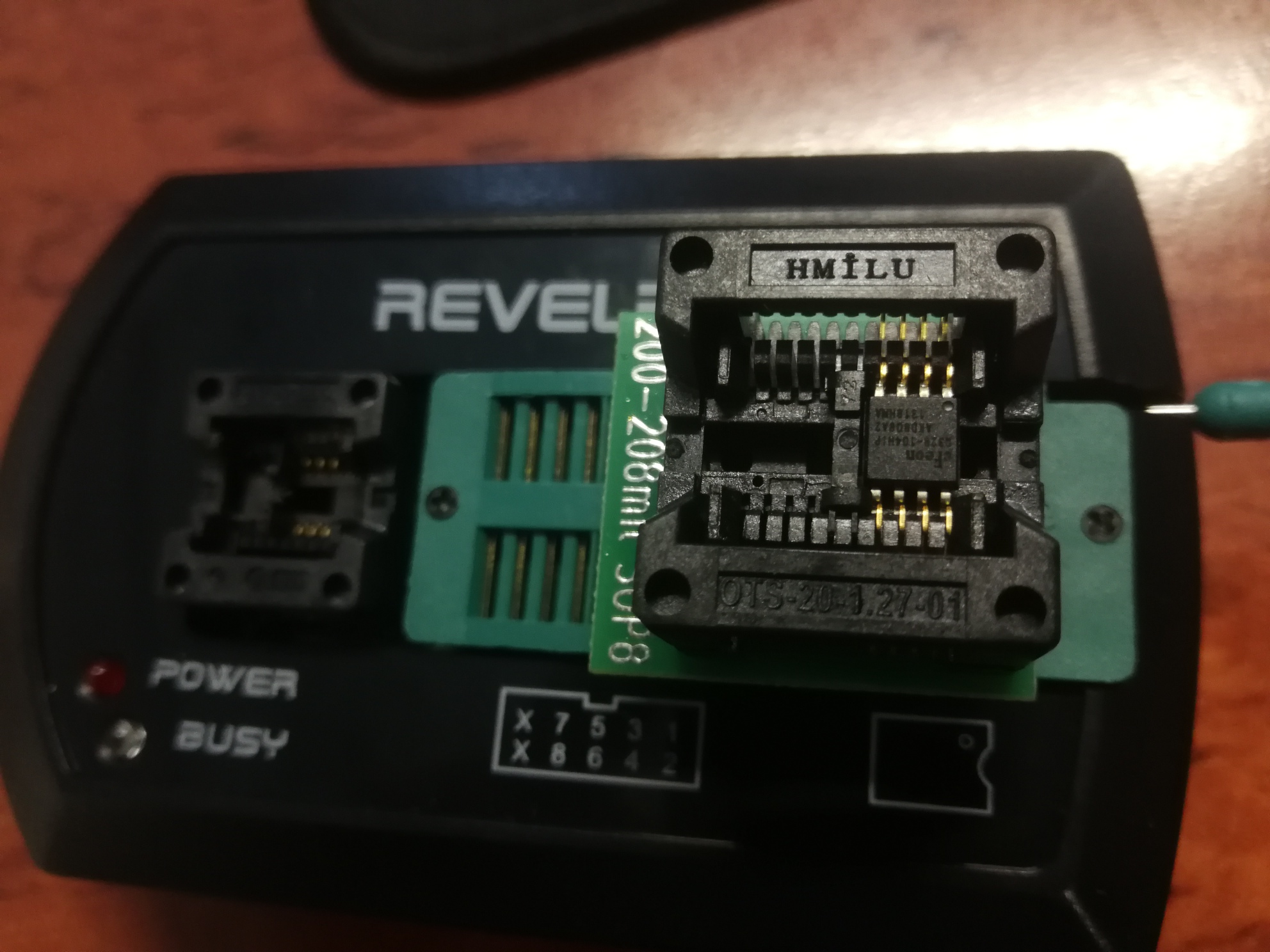

Możesz wrzucić zdjęcia jak umieszczasz pamięć w podstawce a jak podstawkę w programatorze?

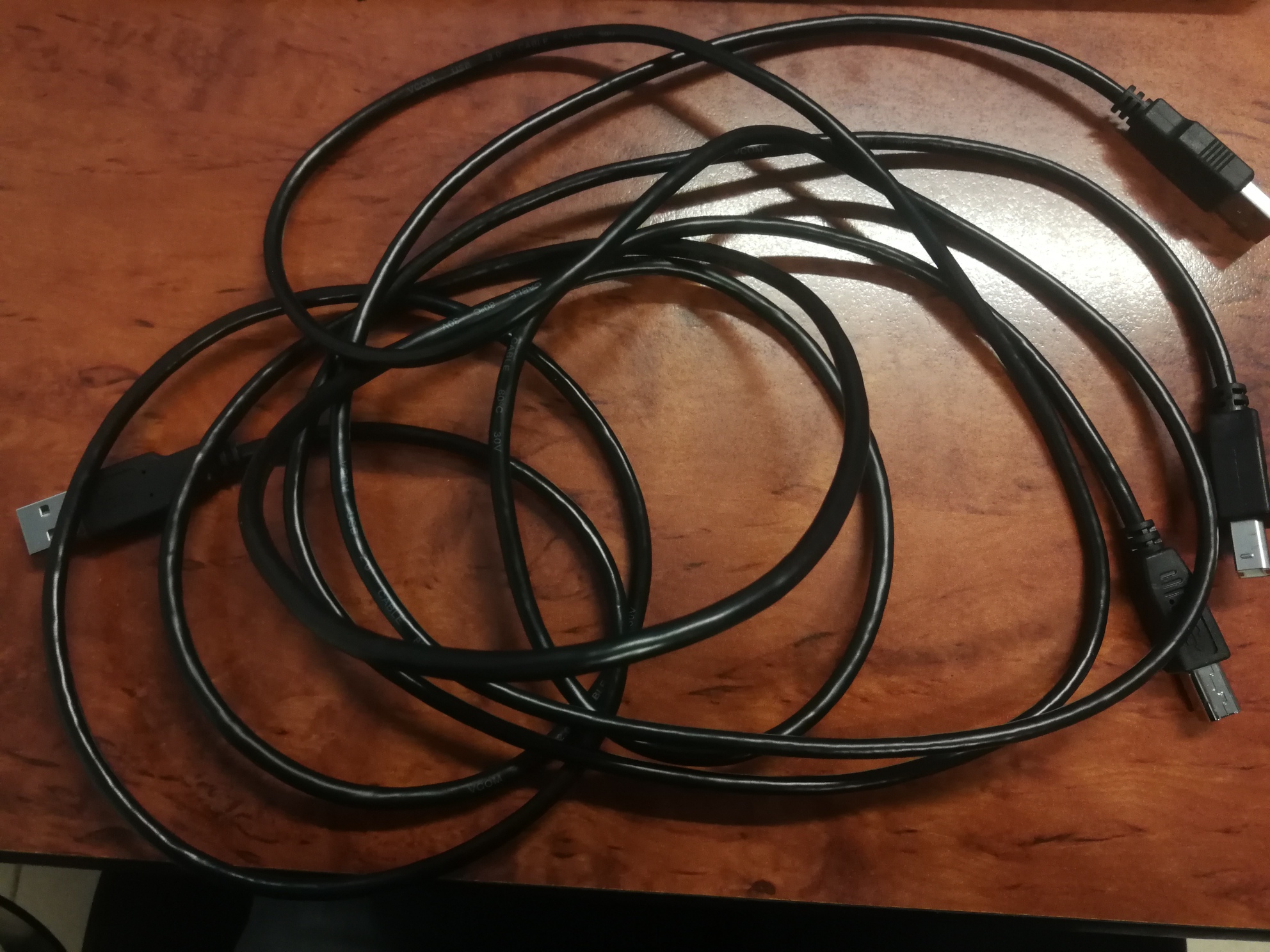

Używasz kabla USB z zestawu? (USB 2.0 HS) One są podwójnie ekranowane do transmisji o wysokiej prędkości - jak się użyje kabla cieńszego od innych urządzeń to objawy mogą być podobne. Kabel też musi być wpięty bezpośrednio do portu USB w komputerze - bez żadnych przejściówek/hubów po drodze.

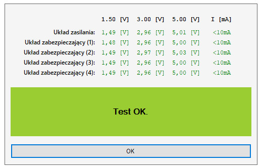

Prześlij też proszę zrzut ekranu z testu napięć programatora - na tym komputerze na którym programujesz.

W załącznikach zdjęcia. Kable mam takie jakie były w zestawie. Mam inne więc sprawdzę.
Jak podłączam chip jest też na zdjęciu.

Kabel jest OK.
Pamięć też jest poprawnie umieszczona.
Test programatora również OK.
