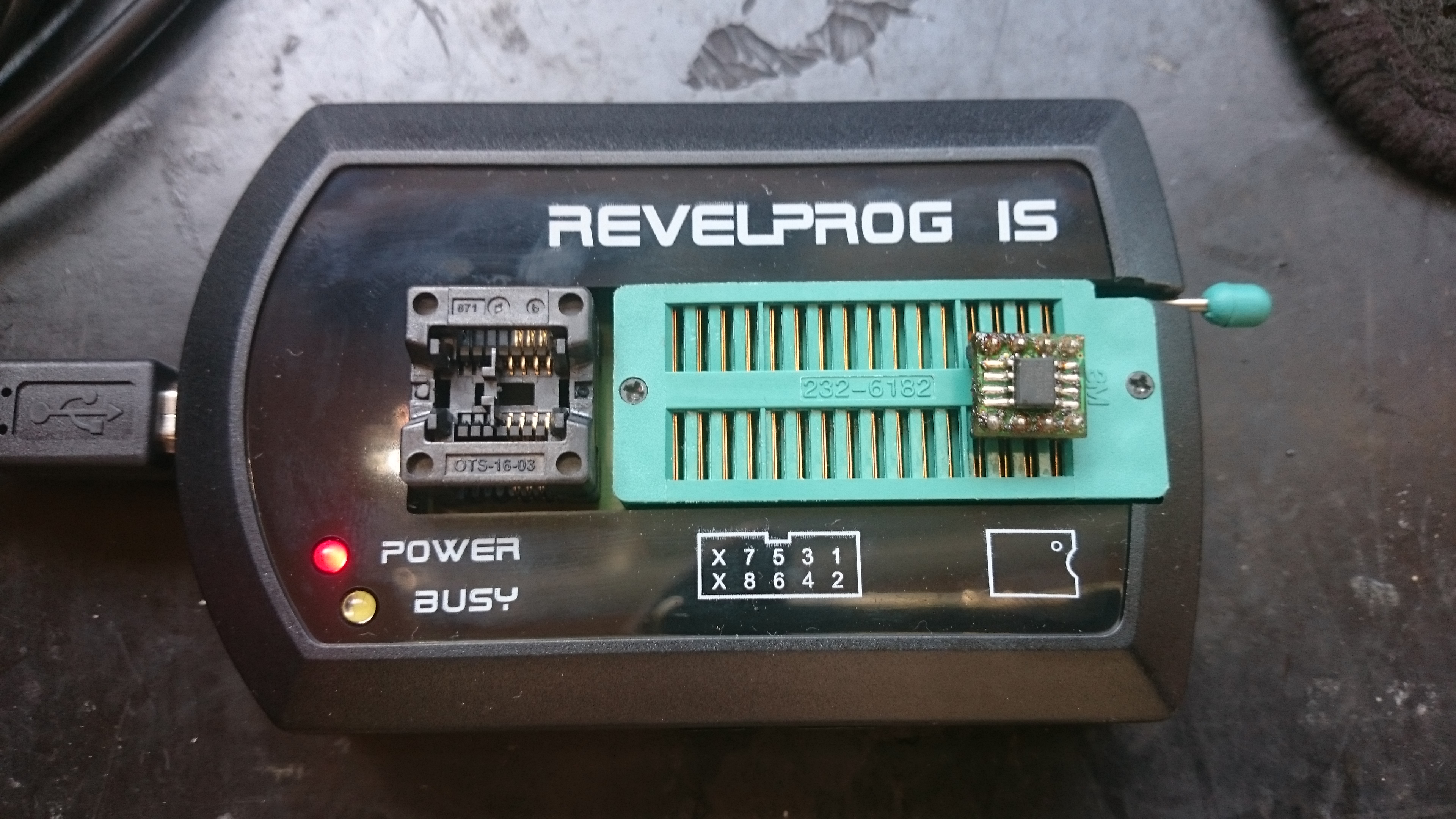

Witam mam problem z zapisem pamieci atmel 25640
odczyt i czyszczenie pamięci przechodzi bez zarzutu tylko zapis zatrzymuje sie przy 2% 12% różnie
w programatorze REVELPROG IS ustawiałem pamieć 25640 i AT25640 AiB ciągle to samo
pamieć podłączana za pomocą tasiemki i uchwytu na programatorze i dalej problem
w czym może być problem?
byłbym wdzięczny za podpowiedz

Wrzuć proszę zdjęcie jak to podłączyłeś.
Pierwsza myśl to konflikt na magistralii w trakcie zapisu (inny układ próbuje się komunikować z pamięcią w tym samym czasie) lub za niskie napięcie w układzie lub za długie połączenia. A podstawce jak, bez problemu?

Napiecie na programatorze ustawione 5V

OK :D udało sie zapis 100% weryfikacja OK
komputer znajdował się na stacji dokującej po wyjęciu i podpięciu programatora pod inne USB zapis przeszedł bez problemu
dzięki za zainteresowanie

Postby ArT » Fri Feb 22, 2019 2:19 pm
Dzięki za podzielenie się rozwiązaniem problemu ;)
Faktycznie stacje dokujące i hub'y czasem dają niższe napięcie albo wprowadzają za duże opóźnienia.
