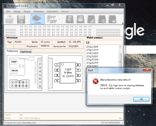

Po aktualizacji programu REVELPROG-IS do wersjo 1.8.1 z wersji 1.8.0 pojawia się błąd bazy danych SQL. Błąd załączony na screenie. Niestety nie mogę cofnąć aktualizacji (IT w korpo zaktualizowało i się zwinęli), potrzebny mi jest plik device_list.sqlite, który będzie współpracować z najnowszą wersją lub inne rozwiązanie problemu.

Ten plik znajduje się w plikach aplikacji użytkownika, domyślnie jest to lokalizacja %appdata%/REVELPROG-IS
Jeżeli pliku tam nie ma - wystarczy przeinstalować soft.
Jeżeli plik tam jest to przyczyna jest gdzie indziej (jakieś zewnętrzne oprogramowanie/antywirus blokuje dostęp do pliku)
