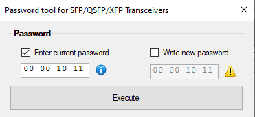

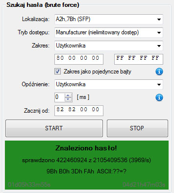

Na angielskim forum powstał mały poradnik jak programować zabezpieczone wkładki SFP, QSFP oraz XFP. Dotyczy to takich producentów jak Cisco, Finisar, HP, JDSU, Optec itd. Do tej pory można było programować tylko niezabezpieczone moduły. Od aktualizacji v1.8.2 w REVELPROG-IS pojawi się przyjazne narzędzie do wprowadzania hasła oraz co ciekawsze - do szukania hasła jeśli nie jest znane. Po złamaniu hasła można zaprogramować zabezpieczone wkładki SFP/QSFP/XFP.
Po więcej szczegółów odsyłam do tematu: viewtopic.php?f=31&t=527
Wprowadzanie hasła do modułów SFP QSFP oraz XFP
Przykład złamania hasła dla SFP FINISAR
