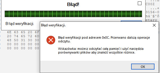

Dzień dobry, do tej pory programowałem (a raczej zmieniałem software na inny) we wkładkach SFP OEM, dziś chciałem zmienić firmware we wkładce HP, i przy wgrywaniu firmware mam błąd:
zrzut pamięci jest wykonywany poprawnie:
Czy ten błąd oznacza, że wkładka jest zabezpieczona hasłem przez producenta ?

A jak porównasz pliki przed zapisem i po zapisie to jakieś bajty się nadpisują czy żaden się nie zmienia? (w narzędziach masz porównywarkę - najlepiej wgrać losowy wsad który wygenerujesz CTRL + R i zobaczyć gdzie się zmieniło - oczywiście wcześniej zrób sobie kopie oryginalnej zawartości). Może być zabezpieczona hasłem - co jest bardzo prawdopodobne w HP. Może być akurat read only dla tego bajtu (a inne będą działać) - co też nie wyklucza hasła. Możesz mieć za niskie napięcie programowania (widzę wybrane 2.8V - ustaw 3.3V i podłącz kabel USB do adaptera aby wkładka miała swoje zasilanie z zewnątrz) i daj znać jak testy, będziemy wnioskować dalej :-)
