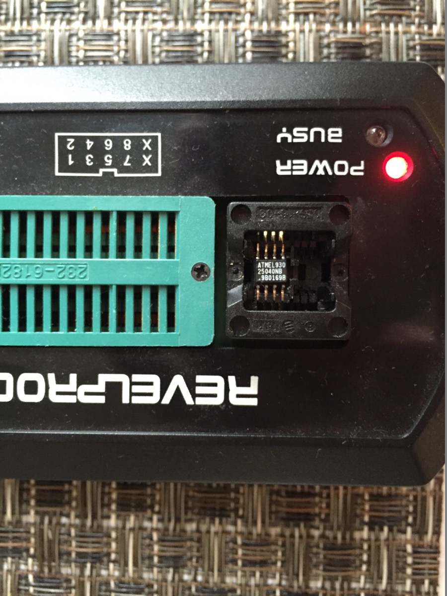

Eeprom Atmel 930 25040NB w ECU 89661-52090 Toyoty Yaris z 2000 roku.

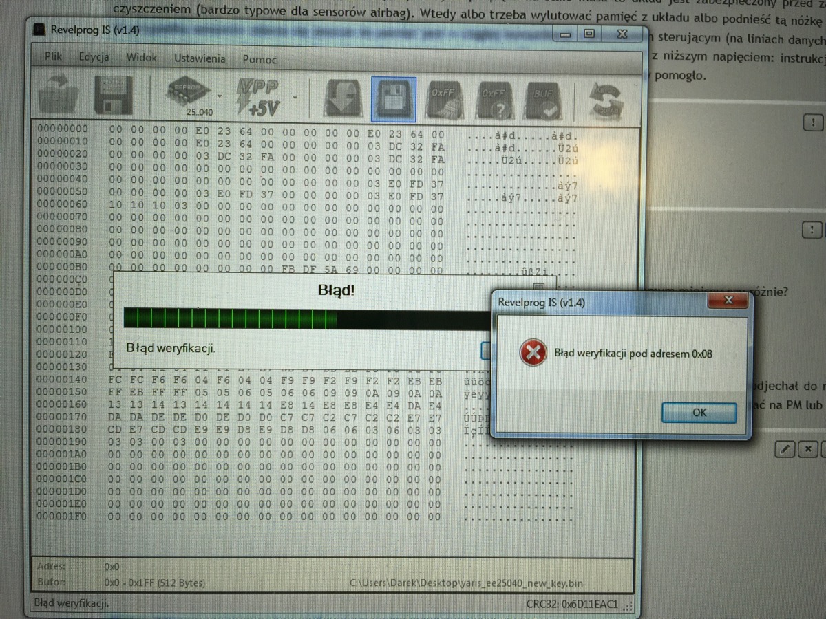

Błąd weryfikacji pod adresem 0x08 przy próbie zapisu w podstawce programatora.
Próba wyczyszczenia eepromu kończy się wyczyszczeniem połowy.
Eeprom prawdopodobnie w połowie zabezpieczony przed zapisem.
Będę wdzięczny za jakąś podpowiedź.

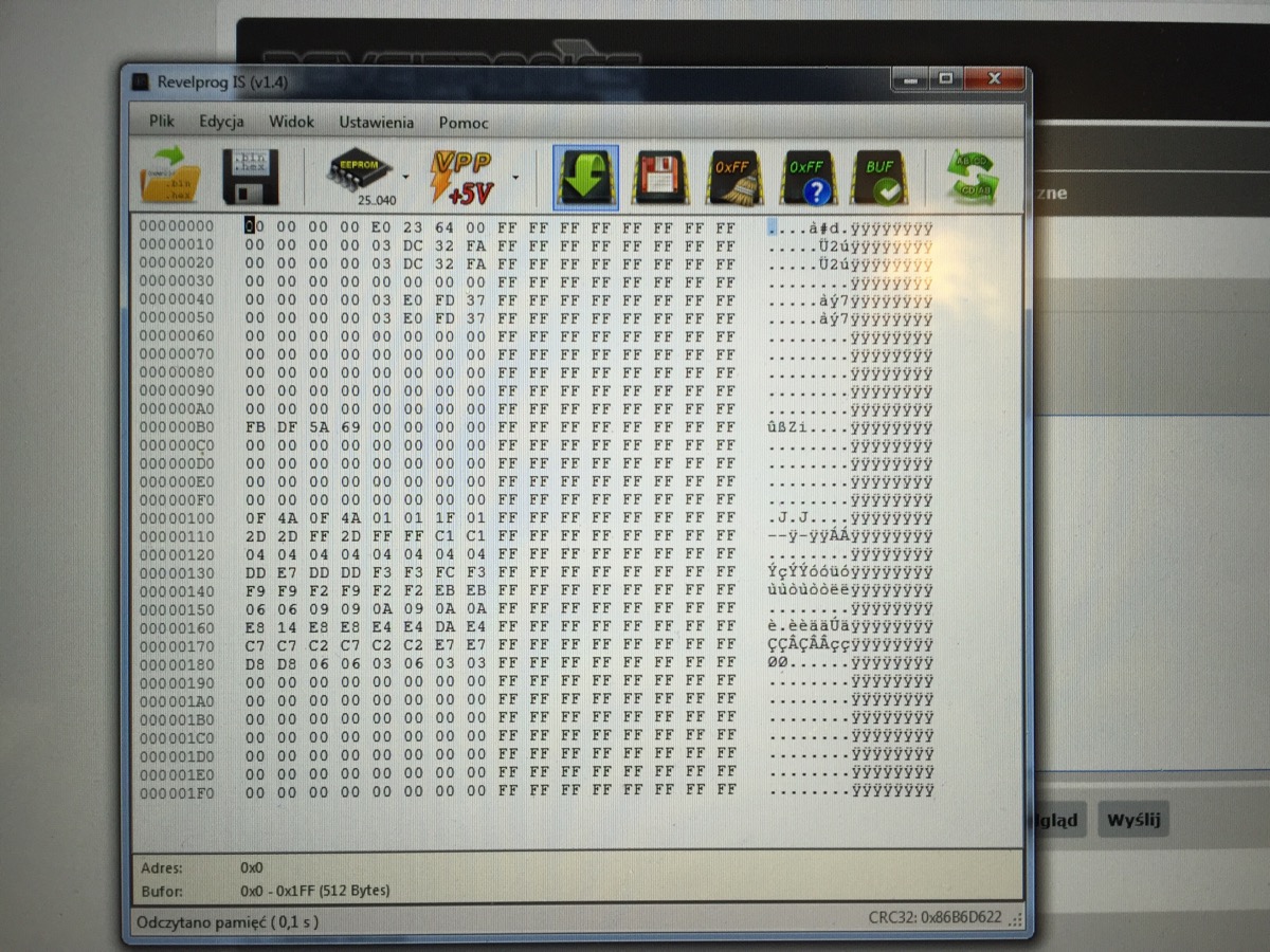

Dodam jeszcze, że błąd występuje zawsze w tym samym miejscu.
Załączam zdjęcia :)
1 przedstawia komunikat o błędzie.
2 wersję eepromu
3 zawartość po próbie zaprogramowania wyczyszczonej pamięci (lewa strona zaprogramowana ale źle, niezgodnie z zawartością wgrywaną a prawa strona nietknięta)

Postby ArT » Sat Nov 14, 2015 12:49 pm
Zobacz czy jako 25...020 pójdzie połowa pamięci (czy wyczyści i zapisze komórki od adresu 0x08).
Jeżeli tak, to spróbuj podmienić ten plik:
https://www.dropbox.com/s/azwvsm70edc8u ... qlite?dl=0
w katalogu plików użytkownika (wpisz w eksploratorze windows "%appdata%/REVELPROG-IS")
i daj znać czy pomogło lub czy coś się zmieniło dla 25..040.

Postby Cardiag1969 » Sun Nov 15, 2015 9:42 pm
Dziękuje bardzo!
Rewelacja :)
Działa, wszystko działa!
Kasuje, zapisuje bez błędów :)
25040 block write protect opanowane!
