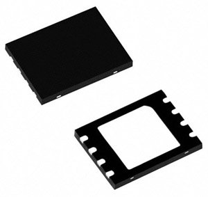

Coraz częściej w nowym sprzęcie można spotkać pamięci FLASH SPI w takiej obudowie:
Jak widać pady pamięci są tylko od spodu i nie są wyprowadzone na zewnątrz.
Generalnie są dwa typy takiej obudowy:

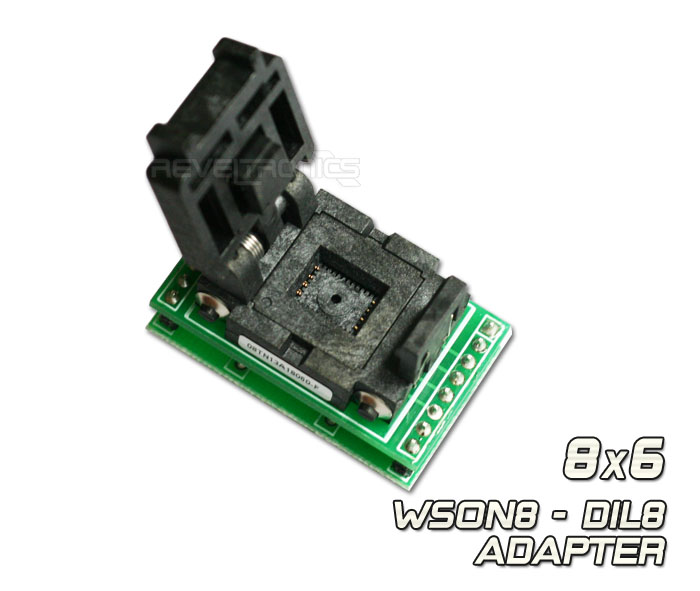

  • w rozmiarze 8x6 mm, 1.27mm raster

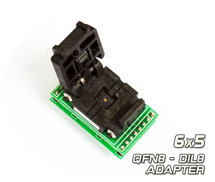

  • w rozmiarze 6x5 mm, 1.27mm raster
Najczęściej są stosowane poniższe nazwy dla w/w obudów
  • WSON-8,
  • QFN-8,
  • MLF-8,
  • MLP-8,
  • UDFN-8,
  • VDFN-8,
  • WSOP-8.

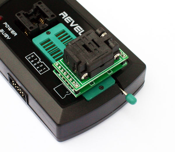

Dostępne są dedykowane adaptery do obu typów obudów:
  • oba adaptery są jeden do jednego (1:1) z konwersją na podstawkę DIL-8 / DIP-8 a więc są kompatybilne niemal z każdym programatorem (np. REVELPROG-IS)
  • oba adaptery są dostępne w ofercie sklepu REVELTRONICS
Lista przykładowych układów w obudowie 6x5 mm:
ATMEL, ADESTO (5x6 UDFN-8, 6x5 VDFN-8):
AT25DF021A, AT45DF041A, AT25DF041B, AT25DF081A, AT25DF321A, AT25DF641A, AT25XE021A, AT25XE041B, AT25XV041B, AT25DL081, AT25DL161, AT25DQ321, AT25PE20-MHN, AT25PE40-MHN, AT25PE80-MHN, AT25PE16-MHN, AT26DF161, AT26DF161A, AT26F004, AT45DB011D, AT45DB021D, AT45DB021E, AT45DB041D, AT45DB041E, AT45DB081D, AT45DB081E, AT45DB161D, AT45DB161E, AT45DB321D, AT45DB321E, AT45DB641E, AT45DQ161, AT45DQ321
GIGADEVICE (WSON8 6x5mm)
GD25LQ05C, GD25LQ10C, GD25LQ20C, GD25LQ40C, GD25LQ80C, GD25Q80B, GD25Q80C, GD25Q16B, GD25Q16C, GD25VQ16B, GD25VQ16C, GD25LQ32C, GD25LQ32D, GD25Q32B, GD25Q32C, GD25VQ32B, GD25VQ32C, GD25LQ64C, GD25Q64B, GD25Q64C, GD25VQ64C, GD25LQ128C, GD25LQ128D, GD25Q127C, GD25VQ127, GD25LQ256C, GD25LQ256D
ISSI (5x6 WSON-8):
IS25CD512, IS25CQ032, IS25LD020, IS25LD040, IS25LP064, IS25LP128, IS25LQ010B, IS25LQ016, IS25LQ016B, IS25LQ020B, IS25LQ025B, IS25LQ032B, IS25LQ040B, IS25LQ080, IS25LQ080B, IS25LQ512B, IS25WD020, IS25WD040, IS25WQ080, IS25LP128, IS25WP128, IS25LP128F, IS25WP128F, IS25LP256D, IS25WP256D
MACRONIX (8-WSON 6x5):
MX25L2006, MX25V2006, MX25U2033, MX25U4035, MX25L4006, MX25V4006, MX25U4033, MX25L8006, MX25V8006, MX25U8035, MX25U8033, MX25V8035, MX25U1635, MX25L1606, MX25L1633, MX25U3235, MX25L3206, MX25L3235, MX25U6435, MX25L6435, MX25L12835, MX25U12835, MX25L12839, MX25L25645, MX25L25635, MX25L25639, MX25L25655, MX2525735
MICROCHIP (8-WSON 6x5, 8-WDFN 5x6):
SST25PF020B, SST25PF040B, SST25PF080B, SST25VF040B, SST25VF080B, SST25WF020, SST26VF016B, SST26VF016BA, SST26VF016BAT, SST26VF016BT, SST26VF032, SST26VF032A, SST26VF032B, SST26VF032BA, SST26VF032BAT, SST26VF032BT, SST26VF064B, SST26VF064BA, SST26VF064BAT, SST26VF064BT, SST26WF016B,nota SST26WF016BA, SST26WF016BAT, SST26WF016BT, SST26WF040B, SST26WF040BA, SST26WF040BAT, SST26WF040BT, SST26WF080B, SST26WF080BA, SST26WF080BAT, SST26WF080BT, SST26WF064C
MICRON (8-PDFN 5x6, 8-QFN 5x6, 8-VDFN 6x5, 8-VDFPN 6x5 MLP8, 8-VFQFPN 6x5):
M25P05, M25P10, M25P16, M25P20, M25P32, M25P40, M25P80, M25PE10, M25PE16, M25PE20, M25PE40, M25PE80, M25PX16, M25PX32, M25PX80, M45PE10, M45PE10S, M45PE16, M45PE20, M45PE40, M45PE40S, M45PE80, N25Q032A11EF640E, N25Q032A11EF640F, N25Q032A13EF640E, N25Q032A13EF640F, N25Q064A11EF640E, N25Q064A11EF640F TR, N25Q064A13EF640E, N25Q064A13EF640F, N25Q128A11EF740E, N25Q128A11EF740F TR, N25Q128A13EF740E, N25Q128A13EF740F TR, N25W032A11EF640E, N25W032A11EF640F TR, N25W064A11EF640E, N25W064A11EF640F TR, N25W128A11EF740E, N25W128A11EF740F TR, N25Q256, N25W256,
MT25QL128ABA1EW7, MT25QU128ABA1EW7,
MT25QL256ABA1EW7, MT25QU256ABA1EW7
ON Semicondutor (8-VFDN/VSONT 6x5):
LE25U81AQETXG, LE25S81QETXG, LE25W81QES00-AH-1
Spansion (8-USON 5x6, 8-WSON 6x5):
S25FL116K0XNFI013, S25FL116K0XNFI013, S25FL116K0XNFI013, S25FL116K0XNFI011, S25FL116K0XNFI010, S25FL032P0XNFI011, S25FL132K0XNFI011, S25FL132K0XNFIQ11, S25FL132K0XNFI013, S25FL132K0XNFI010, S25FL032P0XNFI010, S25FL127SABNFI101, S25FL127SABNFI103, S25FL127SABNFI100, S25FS128SAGNFI103, S25FS128SDSNFI103, S25FS128SAGNFI100, S25FS128SDSNFI100, S25FS128SDSNFI101, S25FS128SAGNFI101, S25FL256, S25FS256
WINBOND (8-WSON 6x5):
W25X10CLZPIG, W25X10VZPIG, W25X10BVZPIG, W25X20CLZPIG, W25X20VZPIG, W25X20BVZPIG, W25Q20CLZPIG, W25X40CLZPIG, W25Q40BWZPIG, W25X40VZPIG, W25X40AVZPIG, W25X40BVZPIG, W25Q40CLZPIG, W25Q80DVZPIG, W25Q80BLZPIG, W25Q80EWZPIG, W25Q80BWZPIG, W25X80VZPIG, W25X80AVZPIG, W25Q80BVZPIG, W25Q16DVZPIG, W25Q16DVZPIQ, W25Q16CLZPIG, W25Q16DWZPIG, W25X16VZPIG, W25Q16BVZPIG, W25Q16CVZPIG, W25Q32FVZPIG, W25Q32FVZPIQ, W25Q32FWZPIG, W25Q32BVZPIG, W25Q32DWZPIG, W25Q64FVZPIG, W25Q64FWZPIG, W25Q64DWZPIG, W25Q128FVPIG, W25Q128FVPIF, W25Q128FVPIQ, W25Q128FWPIG, W25Q256
Lista przykładowych układów w obudowie 8x6 mm
ATMEL, ADESTO (8-VDFN 6x8):
AT45DB321E-MWHF2B-T, AT45DB321E-MWHF2B-T, AT45DB321E-MWHF2B-T, AT45DQ321-MWHF2B-T, AT45DQ321-MWHFHJ-T, AT45DQ321-MWHFHK-T, AT45DB321D-MWU-SL955, AT45DB321E-MWHF-T, AT45DB321E-MWHF-T, AT45DB321E-MWHF-T, AT45DQ321-MWHF-T, AT45DB321E-MWHF-Y, AT45DQ321-MWHF-Y, AT45DB321D-MWU, AT25DF641-MWH-T, AT25DF641-MWH-T, AT25DF641-MWH-T, AT45DB641E-MWHN2B-T, AT45DB641E-MWHN2B-T, AT45DB641E-MWHN2B-T, AT25DF641-MWH-Y, AT25DF641-MWH-Y, AT45DB641E-MWHN-Y, AT45DB641E-MWHN-T, AT45DB641E-MWHN-T, AT45DB641E-MWHN-T
GIGADEVICE (WSON8 LGA8 6x8mm)
GD25Q64B, GD25Q64C, GD25VQ64C, GD25Q127C, GD25VQ127, GD25LQ128C, GD25LQ128D, GD25Q256C, GD25Q256D, GD25Q257D, GD25LT256E, GD25LQ256C, GD25LQ256D, GD25S512MD, GD25S513MD, GD5F1GQ4R, GD5F1GQ4U, GD5F2GQ4R, GD5F2GQ4UB, GD5F4GQ4R, GD5F4GQ4U, GD5F1GQ4R, GD5F1GQ4UC, GD5F2GQ4RC, GD5F2GQ4UC, GD5F4GQ4RC, GD5F4GQ4UC, GD5F1GQ4RE, GD5F1GQ4UE, GD5F1GQ4RE, GD5F1GQ4UE, GD5F2GQ4RE, GD5F2GQ4UE, GD5F2GQ4RE, GD5F2GQ4UE, GD5F1GQ4RF, GD5F1GQ4UF, GD5F1GQ4UF, GD5F2GQ4RF, GD5F2GQ4UF
ISSI (8-WSON 8x6):
IS25LQ016B-JLLE, IS25LQ032B-JLLE, IS25LP064-JLLE, IS25LP128-JLLE, IS25LP128, IS25WP128, IS25LP128F, IS25WP128F, IS25LP256D, IS25WP256D, IS25LP512M, IS25WP512M, IS25LP01G, IS25QP01G, IS37SML01G1, IS38SML01G1
MACRONIX (8-WSON 8x6):
MX25L6406EZNI-12G, MX25L6445EZNI-10G, MX25L6406EZNI-12GF, MX25U12835FZ2I-10G, MX25L12845EZNI-10G, MX25L12835FZ2I-10G, MX25L12835EZNI-10G, MX25L25635FZ2I-10G, MX25L25735FZ2I-10G, MX25L25639FZ4W-08G, MX25U25635FZ2I-10G, MX25U25635FZ4I-10G, MX25L25635EZNI-12G, MX25L25735EZNI-12G, MX66L51235FZ2I-10G, MX25L51245G, MX66U51235FZ4I-10G, MX25U51245GZ4I, MX35LF1GE4AB, MX35UF1G14AC, MX35LF2G14AC, MX35UF2G14AC
MICROCHIP (8-WSON 8x6):
SST25VF064C, SST26WF064C
MICRON (8-VDFPN MLP8 8x6, 8-VDFN 6x8):
M25P16-VME6TG, M25P16-VME6TG, M25P16-VME6TG, M25P16-VME6G, M25P32-VME6TG, M25P32-VME6TG, M25P32-VME6TG, M25P32-VME6G, N25Q032A13EF840F TR, N25Q032A13EF840E, N25Q064A13EF840F, N25Q064A13EF840E, N25Q064A13EF8H0F TR, N25Q064A13EF8H0E, N25Q064A13EF8A0F TR, M25P64-VME6TG, M25P64-VME6TG, M25P64-VME6TG, M25P64-VME6G, M25PX64-VME6TG, M25PX64-VME6TG, M25PX64-VME6TG, M25PX64-VMD6G, M25P128-VME6TGB, M25P128-VME6TGB, M25P128-VME6TGB, N25Q128A13BF840F, M25P128-VME6GB, N25Q128A13BF840E, M25P128-VME6G, M25P128-VME6TG, M25P128-VME6TG, N25Q128A11TF840F, N25Q128A13TF840F, N25Q128A21BF840F, N25Q128A23BF840F, N25Q128A11BF840F, N25Q128A11BF840F, N25Q128A13EF840E, N25Q128A11EF840E, N25Q128A13EF840F, N25Q128A11EF840F TR, N25Q128A13EF8C0F TR, N25Q128A13EF8C0E, N25Q128A13EF8A0F TR, N25Q128A13TF840E, N25Q128A21BF840E, N25Q128A23BF840E, N25Q256A13EF840E, N25Q256A11EF840F TR, N25Q256A33EF840E, N25Q256A33EF840F, N25Q256A11EF840E, N25Q256A13EF8A0F TR, N25Q512A13GF840E,
MT25QL128ABA1EW9, MT25QU128ABA1EW9, MT25QL256ABA1EW9, MT25QU256ABA1EW9, N25Q512A13GF840F TR, MT25QL512ABB1EW9, MT25QU512ABB1EW9, S25FS512SAGNF, S25FS512SDSNF, MT25QL01GBBB1EW9, MT25QU01GBBB1EW9, MT25QU02GBBB1EW9, MT29F1G01ABAFDWB, MT29F1G01ABBFDWB, MT29F2G01ABAGDWB, MT29F2G01ABBGDWB, MT29F4G01ADAGDWB
Spansion (8-WSON 6x8):
S25FL032P0XNFI003, S25FL032P0XNFI000, S25FL032P0XNFI001, S25FL064P0XNFI001, S25FL064P0XNFI003, S25FL064P0XNFI000, S25FL128SAGNFI001, S25FL128SAGNFI011, S25FL129P0XNFI001, S25FL128SAGNFI000, S25FL128P0XNFI001, S25FL129P0XNFI003, S25FL129P0XNFI013, S25FL128P0XNFI013, S25FL129P0XNFI000, S25FL129P0XNFI010, S25FL128SAGNFI003, S25FL128SAGNFI013, S25FL128P0XNFI000, S25FL129P0XNFI011, S25FL128SAGNFI010, S25FL128P0XNFI011, S25FL256SAGNFI001, S25FS256SDSNFI001, S25FL256SAGNFI000, S25FL256SAGNFI003, S25FL256SAGNFI013, S25FS256SAGNFI003, S25FS256SDSNFI003, S25FL256SAGNFI010, S25FS256SAGNFI000, S25FS256SDSNFI000, S25FL256SAGNFI011, S25FS256SAGNFI001
WINBOND (8-WSON 8x6):
W25Q32FVZEIG, W25Q32FWZEIG, W25Q32DWZEIG, W25X32VZEIG, W25Q64FVZEIG TR, W25X64VZEIG, W25Q64BVZEIG, W25Q64DWZEIG, W25Q64CVZEIG, W25Q128FVEIG, W25Q128FVEIF TR, W25Q128FVEIQ TR, W25Q128FWEIG TR, W25Q128FVEIF, W25Q128FVEIQ, W25Q128FWEIG, W25Q128BVEIG, W25Q256FVEIG TR, W25Q256FVEIF TR, W25Q256FVEIQ TR, W25Q256FVEIG, W25Q256FVEIF, W25Q256FVEIQ, W25Q256JV, W25Q256JW, W25R256JV, W25R256JW, W25M512JVEIQ TR, W25M512JVEIQ, W25H512JV, W25H512JW, W25N01GV, W25N01GW, W25N02GV, W25N02GW
