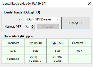

  • Identyfikacja układów FLASH SPI (Chip ID / Read ID)
    Oddajemy w Wasze ręce narzędzie, które powinno się pojawić wcześniej, ale z pewnych obaw nie zostało do tej pory udostępnione. REVELPROG-IS obsługuje również układy niskonapięciowe. Przed odczytaniem ID pamięci wymagana jest akceptacja poziomu napięć. Prosimy o zachowanie ostrożności, gdyż próba identyfikacji układu przy zbyt wysokim napięciu może taki układ uszkodzić. Jeżeli nie jesteśmy pewni poziomu napięć pamięci, to należy sprawdzić jakim napięciem pamięć jest zasilana w układzie. Jeżeli pamięć jest wylutowana, to zaleca się próbę identyfikacji na niższym napięciu (1.8V) a w razie niepowodzenia dopiero zwiększanie napięcia.
    W praktyce wystarczy znać napięcie pracy i samą pojemność pamięci. W REVELPROG-IS są uniwersalne "inteligentne" procedury programowania dla układów FLASH SPI, np. jeżeli pamięć FLASH SPI ma 64Mbit to w aplikacji wystarczy wybrać układ FLASH -> 25 series -> 25..064[PP]* (dla 128Mbit będzie to 25..128[PP], a dla 256Mbit 25..256[PP] itd.), a następnie ustawić właściwe napięcie pracy VPP (1.6 - 2.0V dla układów niskonapięciowych oraz 2.8 - 3.6V dla układów standardowych). Programator sam zadba o resztę. *[PP] oznacza Page-Program czyli programowanie stronami - wszystkie współczesne pamięci FLASH SPI wspierają ten tryb (zapis jest wielokrotnie szybszy)

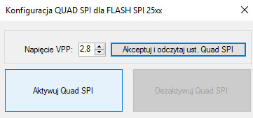

  • Konfiguracja QUAD SPI dla pamięci FLASH SPI
    Narzędzie umożliwia włączenie lub wyłączenie trybu Quad SPI poprzez zmianę flagi QE (Quad Enable) w rejestrach pamięci.
    Więcej informacji znajduje się w zaktualizowanej instrukcji (rozdział 4.4.5)

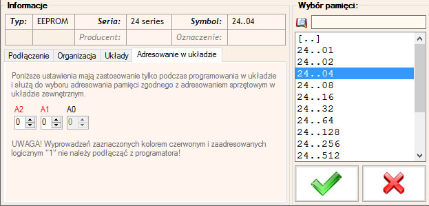

  • Adresowanie pamięci I2C 24x w układzie zewnętrznym (wyprowadzenia A0/A1/A2)
    Istnieje możliwość zmiany domyślnego adresowania układów 24x (I2C) podczas programowania w układzie zewnętrznym. Funkcja jest przydatna kiedy w układzie do pojedynczej magistrali I2C jest podłączonych kilka pamięci lub kiedy podłączona pamięć nie ma domyślnego adresowania. W zależności od wybranego układu istnieje możliwość zaadresowania pamięci poprzez ustawienie stanu pinów A0/A1/A2.

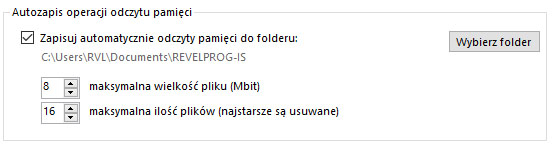

  • Tworzenie kopii zapasowych operacji odczytu
    Od wersji v1.6.2 przy odczycie pamięci wykonywana jest kopia zapasowa odczytanego wsadu oraz zapisywana na dysku w postaci pliku .bin (domyślnie jest to katalog systemowy dokumentów użytkownika). Domyślne ustawienia tworzą kopię ostatnich 16 odczytów pamięci dla plików nie większych niż 8Mbit. Parametry te można zmienić z poziomu Ustawień (Ustawienia -> Opcje -> Pliki -> Autozapis operacji odczytu pamięci).

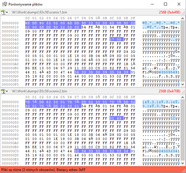

  • Porównywarka plików (DiffChecker)
    Dodano wbudowaną porównywarkę plików .hex i .bin. Umożliwia ona w wygodny sposób porównanie dwóch wsadów. Różnice bajtowe zostają zebrane w grupy i zaznaczone kolorem. Klawiszami F3 i F2 można przechodzić kolejno do następnej/poprzedniej grupy. Istnieje możliwość zapisania samych różnic do szablonu (funkcja opisana w rozdziale 4.3.4 instrukcji). W przypadku kiedy pliki są zupełnie inne wyświetlone zostanie pierwsze 1000 różnych obszarów.
