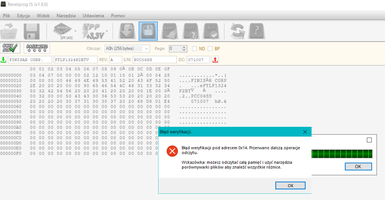

Na co dzień stosuję Programator Revelprog-IS wraz z adapterem do programowania modułów SFP/SFP+. Aktualnie wykorzystuje najnowszą wersję oprogramowania tj. 1.9.0. Niestety nie mogę aktualnie zaprogramować żadnej wkładki SFP. Stąd, pytanie o możliwą potencjalną przyczynę takiego stanu rzeczy ? Realizowana jest taka sekwencja czynności:
0. Wprowadznie modułu do adaptera
1. odczytanie zawartości pamięci EEPROM dla SFP[A0]
2. wprowadzenie hasła oraz odblokowanie dostępu
3. wprowadzenie zmian oraz aktualizacja zmian danych wkładki w buforze.
4. sprawdzenie sumy kontrolnej
5. zapis bufora do komórek pamięci.
Załącznik zawiera zrzut ekranu
Generalnie komunikat informację o błędzie weryfikacji i o porównaniu plików. Nie mniej jednak właśnie chodzi o to żeby wprowadzić do pamięci zmiany.
Czy może to być związanie z uszkodzeniem sprzętu? Czy mogę podjąć jakieś kroki mające na celu przywrócenie poprawności działania programatora z adapterem?
Będę wdzięczny za każda sugestię i wskazówkę.

Błąd pod adresem 0x14 wskazuje na obszar z nazwą producenta. Czy na pewno wprowadzasz właściwe hasło do wkładki aby ją odblokować? Objawy wskazują na to, że jest zablokowana.
