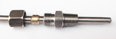

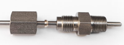

Termopary posiadają złącza zaciskowe w skład którego wchodzi nakrętka, baryłka zaciskowa oraz tulejka do montażu np. w kolektorze wydechowym. Przykłady takiego zestawu montażowego:
Złącze zaciskowe - średnica 5mm
Złącze zaciskowe - średnica 3mm
Tulejkę montuje się np. w kolektorze wydechowym, posiada ona zwykle gwint 1/8" NPT (stożkowy) jednak i tak zaleca się ją wspawać. Termoparę najlepiej montować jak najbliżej głowicy, jednak w przypadku silników turbodoładowanych bezpieczniej jest ją umiejscowić za turbiną. Sondę najlepiej wsunąć tak, aby końcówka pomiarowa znajdowała się w środku średnicy rury (minimum 30mm). Następnie zakręca się nakrętkę zaciskając baryłkę, która uszczelni połączenie. Bardzo ważne jest aby powierzchnie były wcześniej dokładnie odtłuszczone aby przy dużym ciśnieniu gazów wylotowych nie wypchnęło sondy.

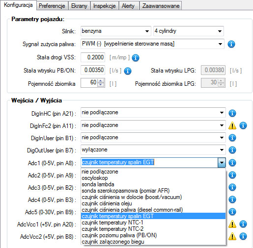

W przypadku UKP, wyjście z EGT-K należy podłączyć na dowolne wejście analogowe 0-5V (AdcX) i w aplikacji wybrać "czujnik temperatury spalin EGT":

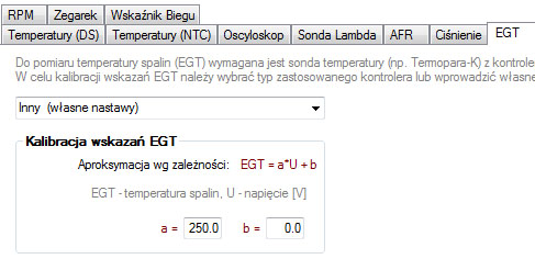

A następnia w ustawieniach zaawansowanych dla EGT należy ustawić dane:
a = 250.0 , b = 0.0

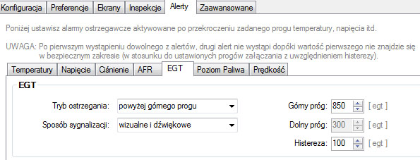

Na koniec można ustawić sobie alerty :-)
