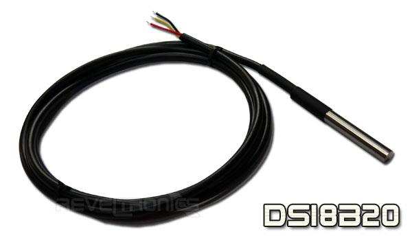

Druga metoda to montaż czujnika w rurce ze stali nierdzewnej. Można takie czujniki kupić gotowe, i wygląda to tak:
Wadą tego rozwiązania jest większa pojemność cieplna (czujnik wolniej reaguje na zmiany temperatury - najpierw się ogrzewa rurka, która następnie ogrzewa czujnik wewnątrz), jednakże jest to bardzo wygodne, trwałe i szybkie w montażu rozwiązanie.

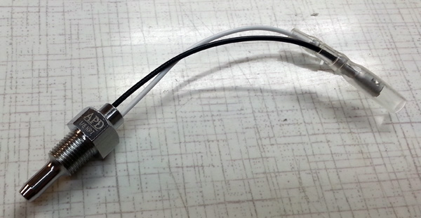

  • czujnik DS18B20
  • dowolny inny czujnik na gwincie, który posłuży jako "dawca"
  • klej termoprzewodzący

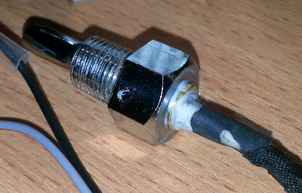

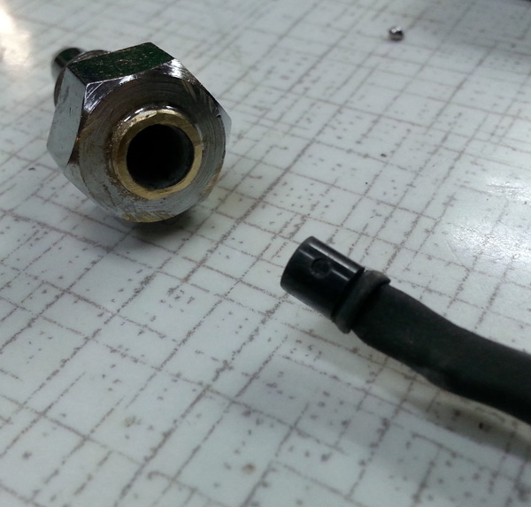

Rozwiercamy wnętrze czujnika (na tyle głęboko aby się nie przewiercić na wylot)
Wklejamy DS'a na klej termoprzewodzący i gotowe:
