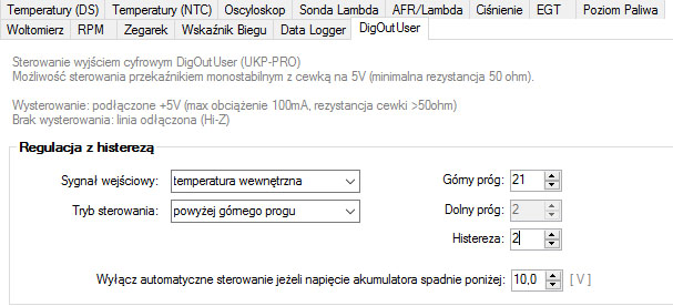

W niniejszym poradniku przedstawie nową funkcjonalność UKP-PRO która pojawi się w aktualizacji v3.4 (już niedługo).
Jak niektórzy zapewne zauważyli UKP-PRO posiada wyjście cyfrowe na pinie B7 oznaczone jako "DigOutUser", które dotychczas nie było wykorzystane. W aktualizacji v3.4 będzie możliwość sterowania tym wyjściem w zależności od wybranego sygnału wejściowego i ustawionych warunków sterowania. W stanie wysterowania na wyjściu jest podawane napięcie +5V. W stanie braku wysterowania wyjście jest odłączone. Zalecane obciążenie wyjścia to nie więcej niż 50mA, a maksymalnie to 100mA, także chcąc sterować czymś "poważniejszym" należy skorzystać z przekaźnika monostabilnego.

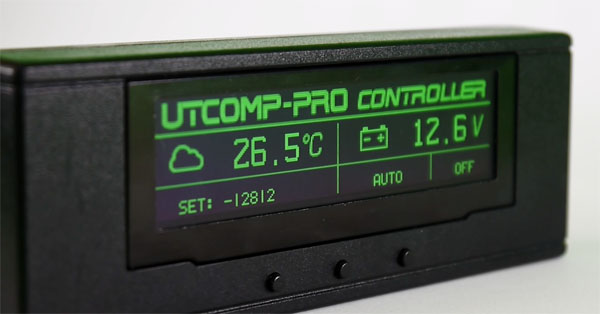

Grafikę "UTCOMP-PRO CONTROLLER" można zmienić wg własnych preferencji wg. tego tutorialu.

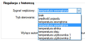

Jako sygnał wejściowy można wybrać:
  • temperaturę wewnętrzną
  • temperaturę zewnętrzną
  • temperaturę silnika (cieczy chłodzącej)
  • temperaturę oleju (silnika/skrzyni)
  • temperaturę użytkownika
  • prędkość pojazdu

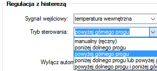

Możliwe ustawienia sterowania:
  • powyżej górnego progu
  • poniżej dolnego progu
  • powyżej dolnego progu i poniżej górnego progu (przedział)
  • poniżej dolnego progu lub powyżej górnego progu (poza przedziałem)
Dodatkowe warunki sterowania:
  • możliwość ustawienia histerezy
  • możliwość ustawienia minimalnego napięcia akumulatora dla którego sterowanie będzie aktywne (możliwość wyłączenia sterowania dla zbyt niskiego napięcia na akumulatorze, np. dla wyłączonego silnika)
Przykłady:
  • sterowanie przekaźnikiem w zależności od temperatury wewnątrz pojazdu (np. sterowanie klimatyzacją)
  • sterowanie przekaźnikiem w zależności od temperatury silnika (np. sterowanie wentylatorem, sterowanie świecą żarową do podgrzewania płynu chłodniczego)
  • sterowanie buzzerem lub diodą LED w zależności od prędkości pojazdu (np. ostrzeganie o przekroczeniu zadanej prędkości)
  • sterowanie przekaźnikiem w zależności od prędkości pojazdu (np. blokada drzwi po przekroczeniu zadanej prędkości)
