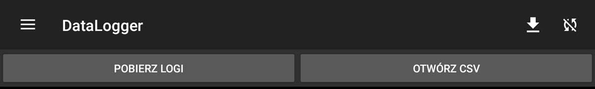

Data-logger w UKP-PRO pozwala na nagrywanie do 10 parametrów z czujników (np. ciśnienie doładowania, EGT, AFR itd.) z maksymalną częstotliwością 10Hz (10próbek/s) dla każdego z parametrów. Ta funkcjonalność została już kiedyś opisana na forum: viewtopic.php?f=27&t=74. W nadchodzącej aktualizacji dla UKP Android (v0.1.3) dodaliśmy możliwość pobierania logów na urządzenie Android (telefon/tablet/stacja multimedialna) oraz wyświetlania wykresów. Więcej o aplikacji UKP Android przeczytasz w osobnym temacie: viewtopic.php?f=9&t=323
Data-Logger funkcjonalność w UKP Android:
  • pobieranie logów z UKP-PRO (wersja >=3.7)
  • otwieranie plików .csv z logami
  • zapisywanie pobranych logów do plików .csv
  • wizualizacja danych na wykresach

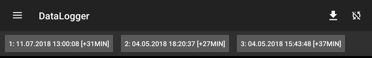

Aplikacja automatycznie dzieli jeden duży plik na fragmenty (każde uruchomienie silnika = osobny fragment do analizy):

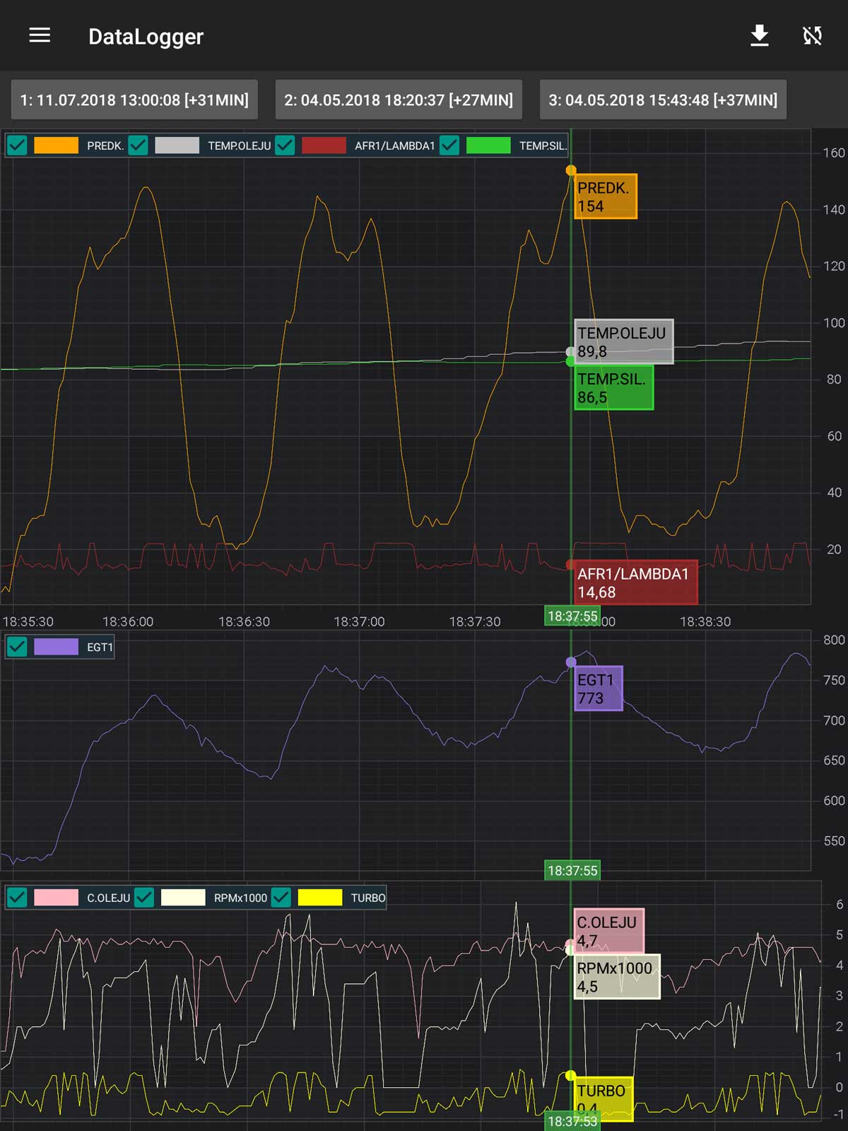

Parametry widoczne na wykresach*:
  • znacznik czasu / czas zapłonu
  • Afr/Lambda (do 2 kanałów jednocześnie)
  • EGT (maksymalnie 6 kanałów jednocześnie)
  • ciśnienie w dolocie / ciśnienie doładowania / turbo
  • ciśnienie oleju
  • RPM
  • prędkość pojazdu
  • temperatura cieczy chłodzącej silnika
  • temperatura oleju
  • temperatura użytkownika #1 i #2
  • temperatura wewnętrzna/zewnętrzna
  • napięcie akumulatora
  • napięcie na czujniku ciśnienia paliwa na listwie CR
  • chwilowe i średnie zużycie paliwa
*w UKP-PRO jest 10 slotów na dane, więc można wybrać maksymalnie do 10 parametrów z próbkowaniem 1Hz/5Hz/10Hz.
Przykładowe wykresy (pełna skala):

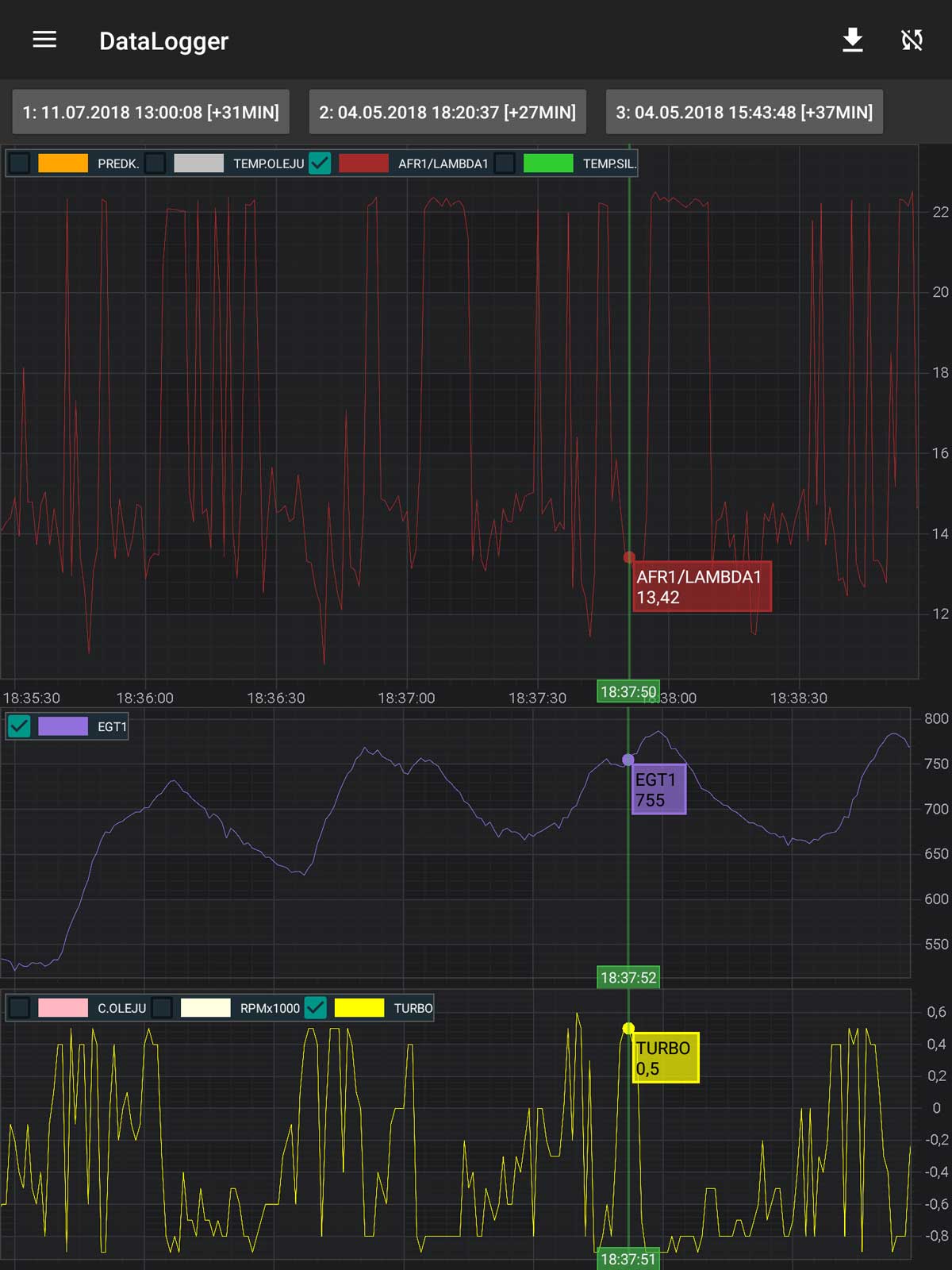

zbliżenie + kursor:
wybrane dane na zbliżeniu (autoskalowanie):
