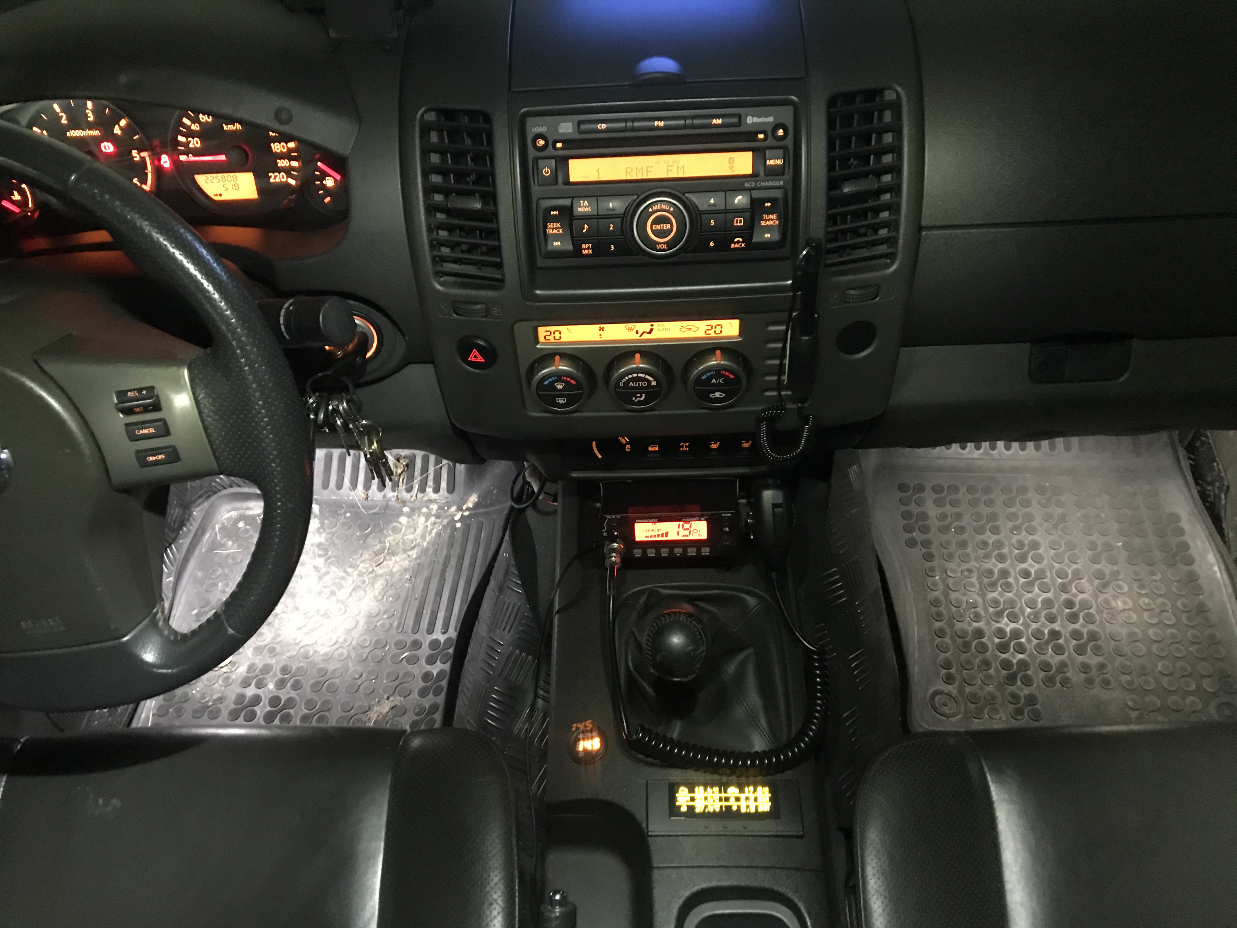

Mam od nowości Nissana Navarę D40, w której po przebiegu 200 tys. km. zaczęły się problemy.
W pierwszej kolejności zła praca sterowania turbosprężarki, potem sama turbosprężarka, egr, wyciek płynu spod głowicy, w efekcie niezauważony nadmierny wzrost temperatury silnika, remont silnika itd. itp.
Postanowiłem monitorować więcej parametrów samochodu. Przez gniazdo obd prostym programem nie wszystko się widzi.
Przeglądając internet w poszukiwaniu wskaźników i czujników trafiłem na REVELTRONICS.
Kupiłem i zamontowałem UKP-PRO ( ciągle montuje ponieważ, jak mam wolny czas do dokładam nowe czujniki i ściągam sygnały).
Do tej pory podłączyłem:
- temperaturę oleju
- temperaturę cieczy chłodzącej
- ciśnienie oleju
- doładowanie turbiny
- impulsy z czujnika prędkości VSS
- sygnał obrotów silnika RPM
- temperatura zewnętrzna
- temperatura wewnętrzna
- temperatura komory silnikowej
- informacja o włączeniu świateł
Nie robiłem dokumentacji z montażu, tylko zapisywałem na kartkach. Kartki mają to do siebie, że "znikają".
Przeglądając kartki, postanowiłem zrobić kopię do komputera.
Przeglądając forum, postanowiłem się zalogować i przedstawić swój sposób montażu.
