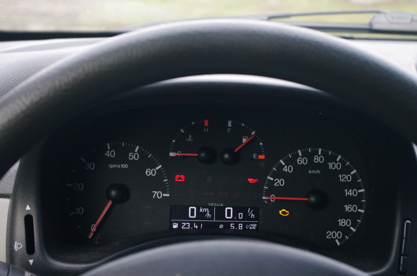

Ekran UKP jest montowany w miejscu fabrycznego LCD. Niestety takie rozwiązanie powoduje utratę dostępu do pewnych informacji, które są wyświetlane na fabrycznym ekranie (między innymi aktualne ustawienie wysokości świateł). Montaż będzie wymagał pewnej wprawy w posługiwaniu się lutownicą i odsysarką do cyny. W tablicy zegarów jest zbyt mało miejsca na umieszczenie LCD wraz z gniazdem. Dlatego wymagane jest jego odlutowanie i poprawne wlutowanie przewodów z taśmy sygnałowej (ze względu na bardzo cienkie przewody w taśmie sygnałowej powyższa czynność będzie wymagała pewnej dozy cierpliwości).

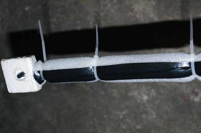

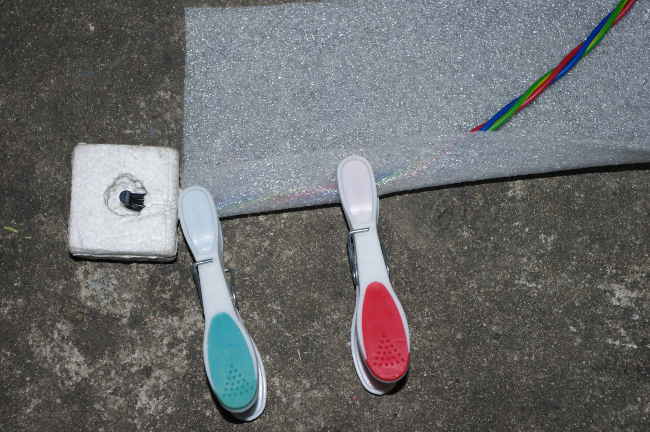

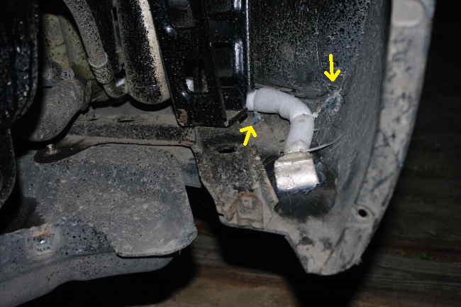

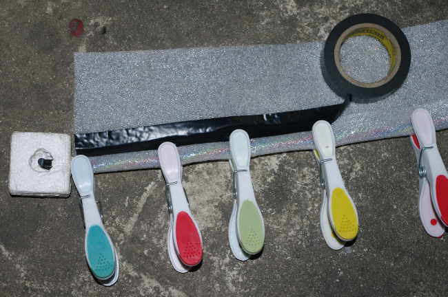

Rzeczy potrzebne przy montażu termometru zewnętrznego:
* 3 przewody 0.5 długości około 180 cm (lub trzy żyłowy przewód)
* pasek foli piankowej polietylenowej o długości około 180 cm, szerokości około 20 cm i grubości 2-3 mm
* kompletna złączka na trzy piny z zatrzaskiem
* kawałek styropianu
* klamerki do prania około 20-25 sztuk
* klucze niezbędne do odkręcenia zderzaka przedniego

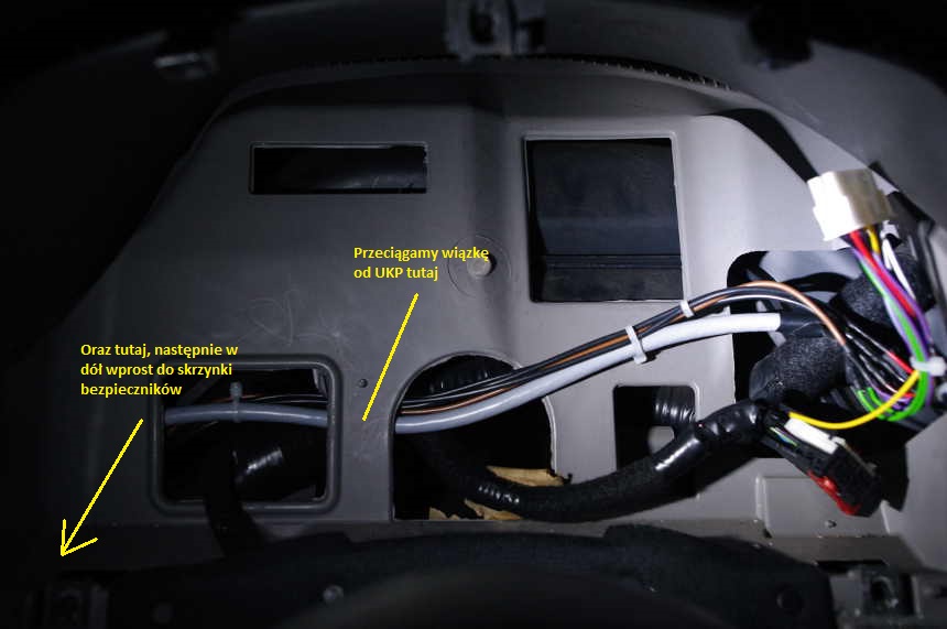

Przewody 2m i 83 cm przeciągamy tak jak na zdjęciu do skrzynki z bezpiecznikami która znajduje się pod kierownicą z lewej strony.
Zostawiamy przewód na tyle długi aby dało się wyciągnąć wtyczkę UKP z wnęki tablicy zegarów (tak aby przy wyciąganiu zegarów wtyczka od UKP wyszła poza obrys wnęki).

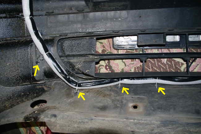

Przewód 2 metrowy, należy przeciągnąć od bezpieczników w kabinie pod maskę. W tym celu można użyć 3 stalowych prętów o długości około 50 cm (idealnie się do tego nadają części metalowej konstrukcji wyciągniętej ze starej parasolki). Otwieramy maskę samochodu, następnie szukamy uszczelkę przez którą przechodzi główna wiązka przewodów. Uszczelka znajduje się po lewej stronie auta za pompą ABS'u. Najprościej zlokalizować linkę od otwierania maski i podążyć za nią w stronę kabiny.
Należy przebić jednym gumę/uszczelkę przez którą przechodzi wiązka główna przewodów oraz linka od otwierania maski. Następnie do powstałej dziury wkładamy po kolei 3 pręty, tak aby tą dziurę troszkę rozszerzyć. Wyciągamy pręty i sklejamy taśmą. Przeciskamy 3 sklejone razem pręty przez nowo powstały otwór. Prętami celujemy na skos w stronę podłogi i drzwi kierowcy. Pręty pchamy delikatnie, jeśli o coś zahaczą to troszkę cofamy i próbujemy ominąć przeszkodę. Pręty powinny pokazać się gdzieś w okolicy bezpieczników, drugi koniec prętów powinien wystawać z komory silnika. Wewnątrz auta odklejamy taśmę z prętów następnie między nie wkładamy przewód 2 metrowy. Pręty i przewód oklejamy na okrętkę taśmą (można złapać je na odcinku około 20cm) tak aby przewód nie wysunął się podczas przeciągania. Stojąc przy masce delikatnie wyciągamy naraz wszystkie 3 pręty.
Można też spróbować przeciągnąć przewody używając linki do otwierania maski. Odpiąć linkę od dźwigni, ściągnąć kilka cm izolacji pancerza z końca kabla 2 metrowego. Przewody z żyły ustawić dookoła linki, okleić taśmą następnie stojąc przy masce wyciągnąć linkę. Po przeciągnięciu przewodu wepchać z powrotem linkę przez tą samą dziurę.

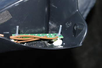

Termometr wewnętrzny i brzęczyk zostaną umieszczone w osłonie w miejscach oznaczonych na zdjęciu oslona_wskaznikow.JPG (umieszczonego powyżej w sekcji "Przygotowanie okablowania"). Do klawiatury UKP zostaną doklejone fragmenty oryginalnych przycisków (trzeci trzeba będzie dorobić z kawałka plastiku). Wypinamy dwa przyciski z prawej strony zegarów następnie ucinamy od góry około 5-6 mm. Z kawałka plastiku o zbliżonej wielkości do uciętych końcówek szykujemy środkowy przycisk (można spróbować wykorzystać pozostałą część plastiku z fabrycznych przycisków).
Żeby zamontować naszykowane przyciski na klawiaturze UKP zrobiłem w każdym przycisku na środku dziurkę o średnicy 3mm głęboką na 1-2 mm. Dziurka wiercona jest w dolnej części przycisku. Zaokrąglone krawędzie znajdują się po przeciwnej stronie wierconej dziurki. Ważne jest aby po złożeniu na klawiaturze przyciski były w jednej linii oraz miały tą samą wysokość. Na zdjęciu poniżej przedstawiona jest gotowa klawiatura UKP z przyklejonymi końcówkami przycisków.
Szykowanie najlepiej zacząć od środkowego przycisku, dziurkę trzeba wymierzyć jak najbliżej połowy szerokości przycisku oraz w połowie jego grubości.
Wiercimy dziurkę w środkowym przycisku. Przycisk środkowy stanowi bazę na postawie której znajdzie się położenie otworów dla zewnętrznych przycisków.
Dziurki w zewnętrznych przyciskach mogą nie być idealnie umieszczone w połowie szerokości przycisku. Miejsce wiercenia dziurek wskaże położenie plastikowych bolców mikrostyków umieszczonych na klawiaturze UKP.
Po nałożeniu środkowego przycisku, na środkowy bolec mikrostyku z klawiatury UKP, przykładamy przycisk zewnętrzny, tak aby zostawić malutką szczelinę z przyciskiem środkowym. Szerokość tej szczeliny powinna być podobna, do szerokości szczeliny pomiędzy przyciskami służącymi do ustawiania wysokości świateł.
Zaznaczamy na przycisku zewnętrznym miejsce gdzie należy wywiercić dziurkę (położenie bolca mikrostyku względem zewnętrznego przycisku). Analogicznie wyznaczamy miejsce wiercenia dla drugiego przycisku zewnętrznego.
Warto oznaczyć który przycisk zewnętrzny ma być zamontowany na przycisku SW_1, aby podczas przyklejania nie zamienić miejscami przycisków zewnętrznych.
Wiercimy dziurki w przyciskach zewnętrznych. Nakładamy wszystkie przyciski na klawiaturę UKP. Po upewnieniu się, że wszystkie przyciski dobrze leżą. Przyklejamy każdy przycisk do klawiatury UKP. Do dziurki dajemy trochę kleju na gorąco, przytykamy przycisk do bolca mikrostyku i ustawiamy przycisk aby był równolegle do klawiatury UKP oraz tworzył linię prostą z pozostałymi przyciskami. Pistolet klejowy musi być porządnie nagrzany, tak aby stygnący klej dał kilka sekund na poprawne umieszczenie przycisku.
Przy przyklejaniu przycisków do mikrostyków należy działać dość delikatnie i nie szarpać się ponieważ dosyć łatwo można ułamać plastikowy przycisk mikrostyku.

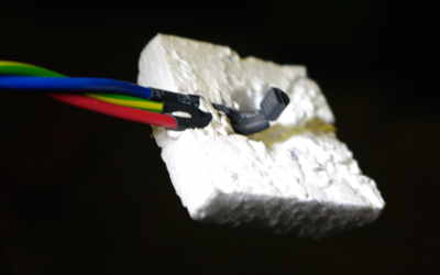

Szykujemy termometr do montażu w osłonie zegarów. W tym celu dobieramy kawałek styropianu który zmieści się w osłonie (kwadrat około 26mm).
Odcinamy kawałek styropianu u góry. Na środku w węższej części wiercimy dziurę 12mm.
W drugiej górnej od środka do zewnętrznej krawędzi wyciąć rowek w którym zmieszczą się przewody (około 1 mm głębokości). Termometr zginamy pod kątem prostym i umieszczamy w kawałku styropianu tak aby wystawał 2-3 mm poza obrys. Sklejamy dwie części styropianu ze sobą (dajemy troszkę więcej kleju w miejscu gdzie biegną przewody, chodzi o to aby odciąć termometr od nagrzanego powietrza wewnątrz osłony).
W górnej części osłony wiercimy otwór na 12 mm (termometr), w dolnej wycinamy otwór na 22 mm (brzęczyk).
Powiększamy otwór na przyciski umieszczony po prawej stronie osłony tak aby zmieściła się w nim naszykowana klawiatura do UKP. Należy robić to bardzo powoli. Symetrycznie z każdej strony frezujemy co 1mm albo i mniej i przymierzamy jak leżą i pracują przyciski w nowym otworze. W myśl zasady mierz 2 razy tnij raz. Wszystkie przyciski muszą po umieszczeniu w otworze chodzić lekko i nie zacinać się.
Kiedy otwór na przyciski jest już gotowy, to wklejamy przy użyciu pistoletu klejowego dwie śruby od strony zewnętrznej, tak jak to jest pokazane na zdjęciu poniżej.
Używamy klawiatury UKP do poprawnego ulokowania śrub. Pierwszymi nakrętkami regulujemy jak bardzo będą wysunięte przyciski, drugimi przykręcamy aby klawiatura się trzymała.
Szykujemy pajączka. Do złącza DSUB15 lutujemy klawiaturę, brzęczyk i termometr. Długość przewodów dobieramy tak aby wystawały kilka centymetrów poza osłonę. Można w kilku miejscach przewody złapać opaską samozaciskową.

Następnie przy użyciu pistoletu klejowego wklejamy brzęczyk i naszykowany termometr. Termometr musimy umieścić tak aby był w samym środku otworu 12mm. Przykręcamy klawiaturę do śrub. W kilku miejscach przyklejamy przewody do wnętrza osłony wskaźników (tak aby nie przeszkadzały przy jej zakładaniu).

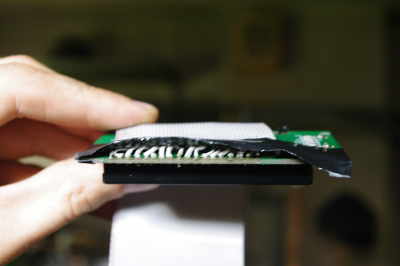

Pracę zaczynamy od przyszykowania LCD. Najpierw trzeba odlutować gniazdo z tyłu wyświetlacza i przylutować na stałe taśmę.
Lokalizujemy przewód na taśmie który trzeba przylutować do pinu 18. Następnie lutujemy po kolei co drugi przewód do płytki wyświetlacza. Przewody w taśmie są dosyć cienkie i delikatne, więc po przylutowaniu zabezpieczamy je dodatkowo taśmą izolacyjną.

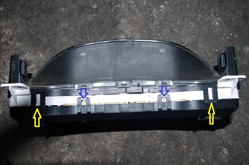

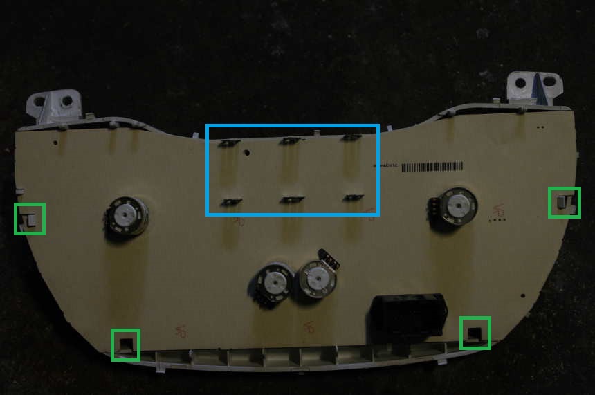

Odpinamy zatrzaski oznaczone kolorem żółtym na zdjęciach wskaźniki4.jpg, wskaźniki3.jpg, wskaźniki2.jpg i sciągamy przednią część obudowy.
Zaznaczamy lub zapamiętujemy położenie wskazówek od obrotomierza, prędkościomierza, temperatury cieczy chłodzącej oraz ilości paliwa. Każdą wskazówkę delikatnie podważamy i wyciągamy.
Wyciągamy czarny opisowy panel (znajduje się na nim narysowana podziałka prędkościomierza, obrotomierza itd).

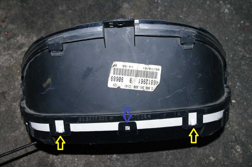

Obracamy zegary i odpinamy tylną część obudowy (zatrzaski oznaczone kolorem niebieskim na zdjęciach wskaźniki4.jpg, wskaźniki3.jpg, wskaźniki2.jpg).

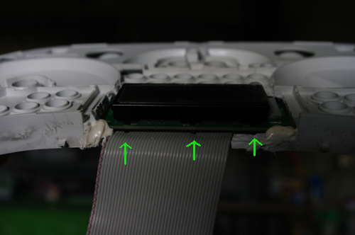

Prostujemy 6 wypustów w wystających metalowych blaszkach widocznych na zdjęciu wskaźniki8.jpg (widok szczegółowy) oraz na zdjęciu wskaźniki7.jpg (umiejscowienie ogólne). Odchylamy zaczepy oznaczone kolorem zielonym na zdjęciu wskaźniki7.jpg po czym wyciągamy płytkę z elektroniką.

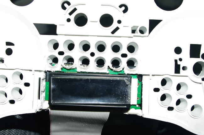

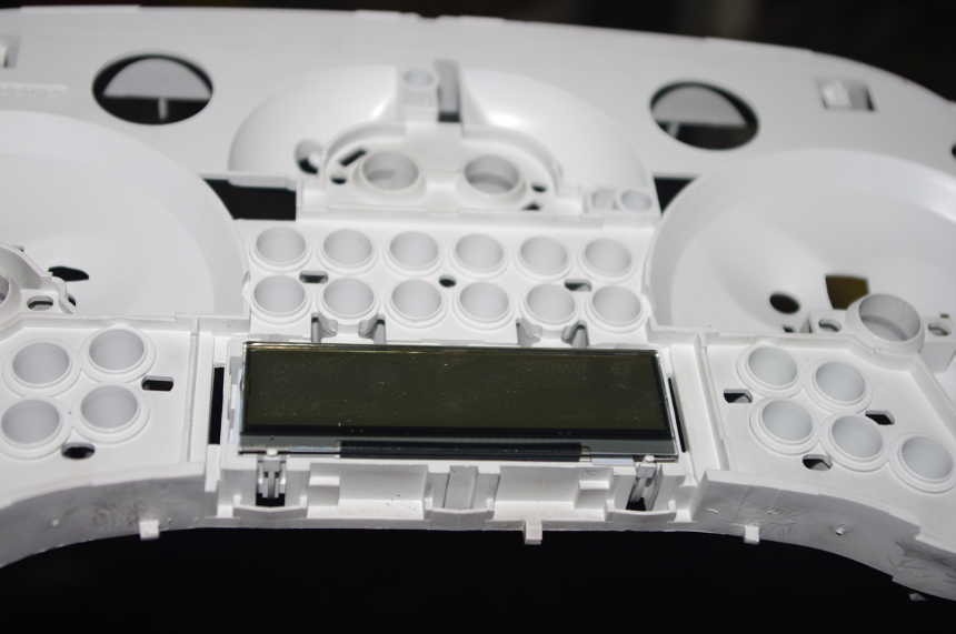

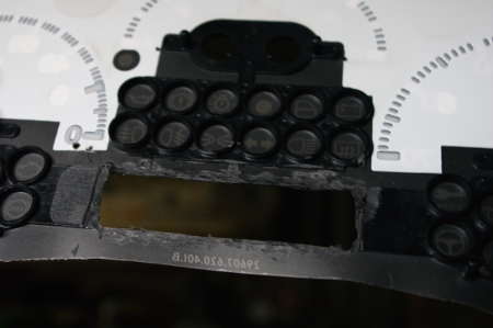

Z przodu zegarów wyciągamy metalowe mocowanie wyświetlacza, następnie sam wyświetlacz lcd.
Przymierzamy nowy wyświetlacz do białego plastiku zaznaczamy mniej więcej obszar do frezowania i zaczynamy powolutku wycinać. Tutaj podobnie jak przy wycinaniu otworu pod przyciski UKP, nie śpieszymy się, po trochu wycinamy i przymierzamy jak wyświetlacz pasuje. Ostatnich przymiarek warto dokonać na złożonych i włożonych zegarach do samochodu (niestety miejsca jest bardzo mało i każdy milimetr się liczy).
Następnie trzeba wyfrezować w białym plastiku miejsce na nową płytkę wyświetlacza. Płytka wyświetlacza niestety musi zachodzić prawie do połowy otworów podświetlenia informacji o światłach, itp.
Od wewnętrznej strony czarnej nasadki frezujemy wystający plastik na szerokość wyświetlacza. Powiększamy na wysokość dziurę (potrzeba poszerzyć o około 3-4 mm) tak aby obszar roboczy nowego wyświetlacza był dobrze widoczny. Usuwamy też delikatną czarną ramkę też z boków.
Po frezowaniu grubość białego plastiku po bokach wyniosła około 4 mm w środku około 2 mm (potrzebne miejsce na taśmę oraz metalowe wypusty które trzymają wyświetlacz UKP z płytką, widoczne na zdjęciu ekran_montaz_2.JPG miejsca oznaczone zielonymi strzałkami).
Po przymierzeniu czy wyświetlacz jest w dobrej pozycji (widoczność sprawdzać po założeniu osłony wskaźników), wklejamy wyświetlacz (jak ktoś chce może się z śrubkami bawić).
Jak widać na zdjęciu płytka zachodzi na dziury od podświetlenia jednak nie powinno się to odbić negatywnie na podświetleniu kontrolek.

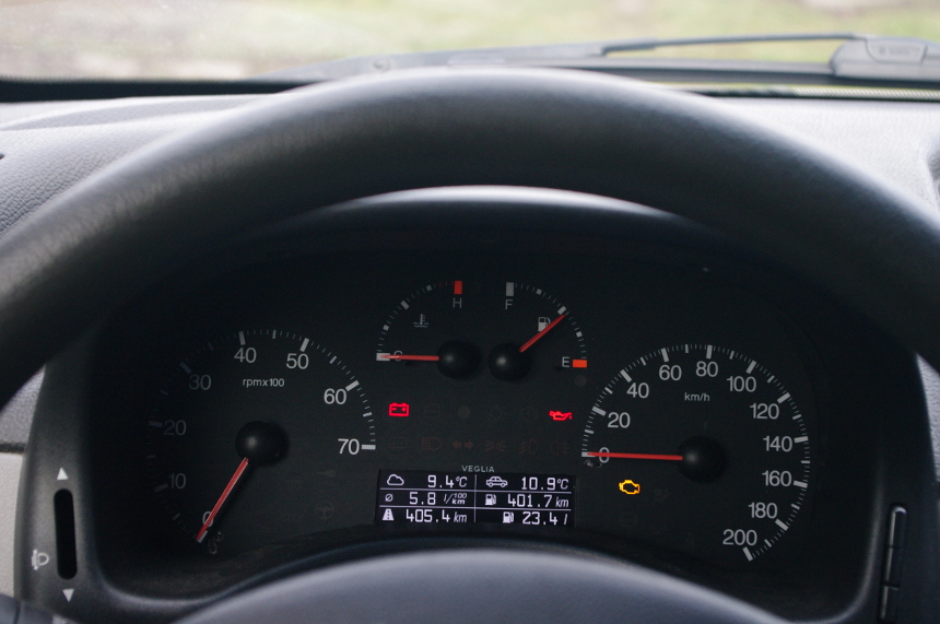

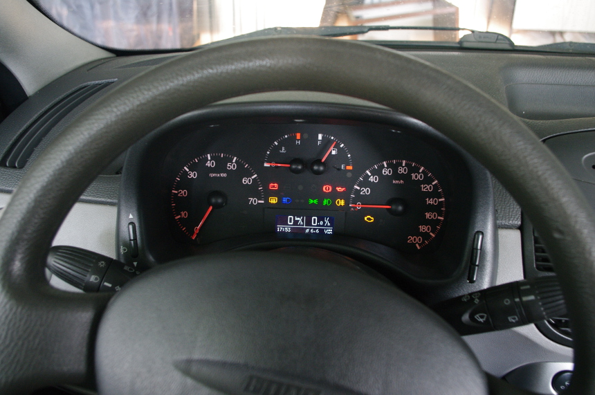

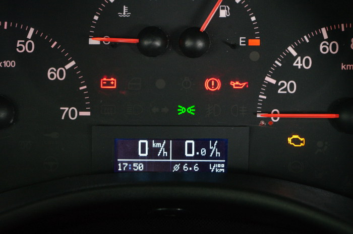

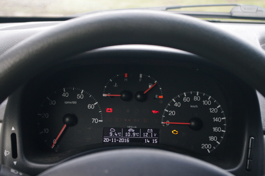

Po zamontowaniu "nowych" zegarów oraz "nowej" osłony całość wygląda tak:

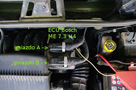

Uwaga opis oraz zdjęcia dotyczą ECU bosch ME 7.3 H4. Dla innych centralek układ pinów jak i gniazd może być inny.
ECU jest umieszczony na górnej części korpusu przepustnicy.
Przewód 2 metrowy ma dość duży zapas długości więc dla niektórych przewodów może być sensowne ich skrócenie aby łatwiej ułożyć nowe przewody pod maską (np. warto skrócić przewody dla wszystkich sygnałów pobieranych z wtyczek od ECU).
Lokalizujemy wtyczkę A ECU i odklejamy parcianą taśmę izolacyjną łączącą wtyczkę z wiązką przewodów, następnie po obu stronach zwalniamy zatrzaski (szczegóły na zdjęciu) i ściągamy górną osłonę wtyczki.
Sygnał wtryskiwacza:
ECU Bosch ME 7.3 H4 pin A2 lub A18 lub A34 lub A51
Szukamy odpowiedzialnego za sterowanie wtryskiwaczem przewodu podpiętego do pinu 2 (cylinder 3) lub 18 (cylinder 2) lub 34 (cylinder 4) lub 51 (cylinder 1). Przewód od sterowania wtrysku za pomocą szybko złączki łączymy do przewodu o długości około 12 cm zakończonego konektorem męskim . Konektor męski umieszczamy w obudowie złączki. Do przewodu podłączonego z pinem 10 UKP lutujemy wtyczkę konektora żeńskiego (korzystając z przygotowanej wcześniej rozpiski połączeń przewodu 2 metrowego kolory-piny, szukamy odpowiedniego koloru przewodu). Konektor żeński umieszczamy w drugiej części obudowy złączki tak aby po spięciu wtyczki połączony został pin od wtryskiwacza w wtyczce A ECU z pinem 10 UKP (WTRYSK).
Ciśnienie w dolocie
Szukamy pinu 6 we wtyczce A ECU (sygnał czujnika ciśnienia w dolocie). Do przewodu przylutowanego do pinu 6 szybkozłączką przypinamy przewód o długości około 12 cm, zakończonego konektorem żeńskim. W przypadku używania szybkozłączek trzeba uważać aby nie złapać kabla zbyt blisko wtyczki, bo potem będzie problem aby założyć z powrotem obudowę wtyczki. Konektor męski umieszczamy w obudowie złączki. Do przewodu połączonego z pin 8 (ADC1) UKP lutujemy konektor żeński (korzystając z przygotowanej wcześniej rozpiski połączeń przewodu 2 metrowego kolory-piny, szukamy odpowiedniego koloru przewodu). Konektor żeński umieszczamy w drugiej części obudowy złączki tak aby po spięciu wtyczki połączony został pin 6 w wtyczce A ECU z pinem 8 UKP (ADC1).
Składamy wtyczkę ECU . Przy użyciu nowej taśmy parcianej zabezpieczamy i łączymy wtyczkę ECU z wiązką przewodów. Spinamy obudowy złączki konektorów.

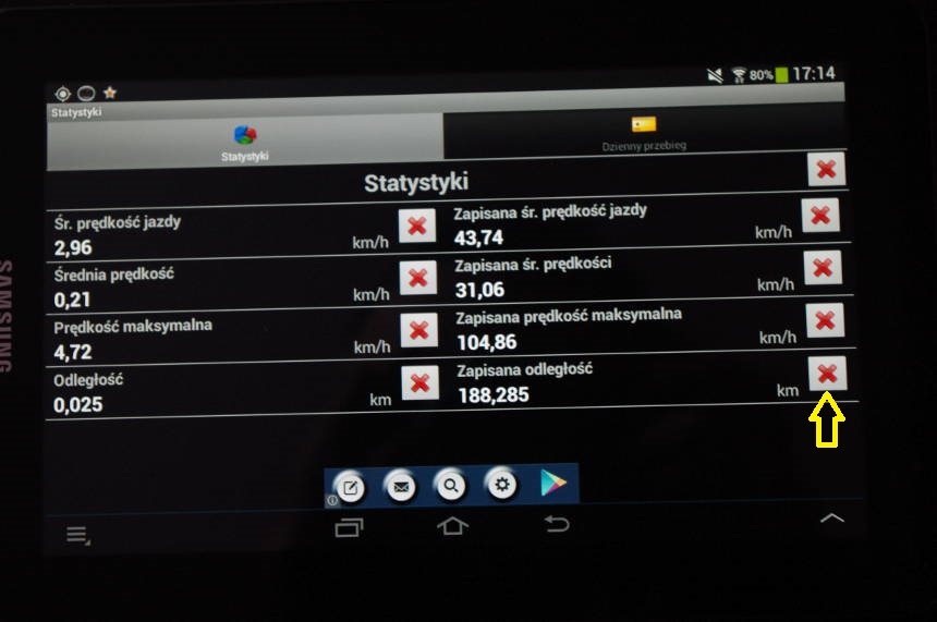

5. Konfiguracja
Po kalibracji zgrubnej w celu uzyskania jak najlepszego wyniku (różnica pomiaru między GPS a UKP dla obecnej stałej drogi wynosi poniżej 0.2%, dwóch dziesiątych procenta) użyłem aplikacji speedometer wskazania z Metromierza Off-Road będą bardzo pomocne (dzięki nim jesteśmy w stanie odczytać aktualnie zliczaną odległość przez UKP z dokładnością do 10m dla przebiegów między 100 a 1000km).

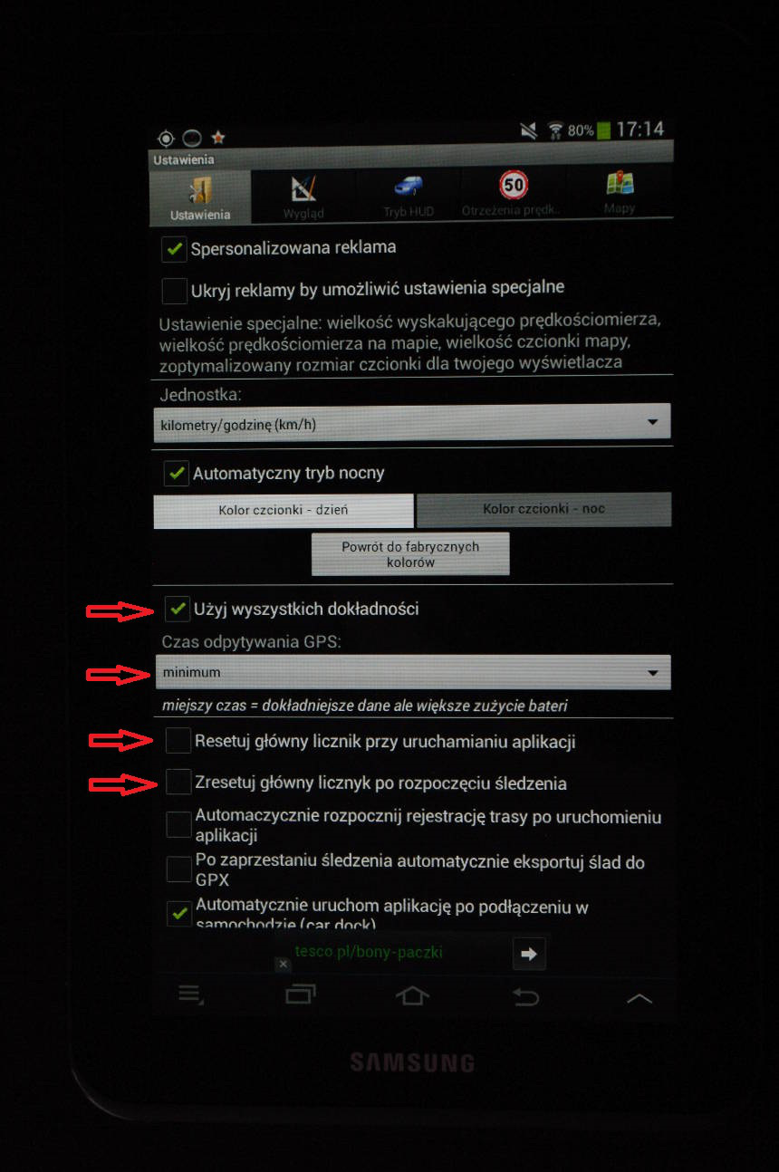

Dostęp do konfiguracji i statystyk jest możliwy po kliknięciu w ikonę menu oznaczoną żółtym kolorem na zdjęciu speedometer2.
Konfigurujemy speedometer następująco:
Zaznaczamy pole "Użyj wszystkich dokładności", ustawiamy "Czas odpytywania GPS" na minimum. Odznaczamy "Resetuj główny licznik przy uruchamianiu aplikacji" oraz "Zresetuj główny licznik po rozpoczęciu śledzenia".
Zmieniane opcje zaznaczyłem na zdjęciu speedometer3.jpg czerwonymi strzałkami.
Procedura jest prosta, resetujemy Metromierz Off-Road, ustawiamy go na zliczanie do przodu, resetujemy statystyki w Speddometrze (klikamy na czerwony kwadrat w statystykach przy polu "Zapisana odległość", miejsce wskazane przez zółtą strzałkę umieszczoną na zdjęciu speedometer4.jpg).
Następnie pilnujemy aby zawsze zabrać ze sobą tablet/smartfon z uruchomionym speedometrem dla każdej przejażdżki autem. Podczas zliczania przebiegu należy unikać wszelkich tras które mogły by zakłócać działanie gps (unikać tuneli, podziemnych parkingów, wszystkich miejsc w których zanika sygnał gps). Należy też pilnować aby speedometer uruchamiać w aucie oraz ruszać dopiero kiedy aplikacja wyszuka dostępne satelity.
Czerwona strzałka na zdjęciu speedometer1.jpg wskazuje na aktualny stan satelitów. Po wykryciu satelitów przez aplikację zapala się na żółto prostokąt umieszczony obok rysunku satelity. Po przejechaniu większego dystansu np. 200km można odczytać ilość przejechanych kilometrów zarejestrowanych przez Speedometra (wartość w statystykach dla pola "Zapisana odległość"). Porównując dane przebiegu ze speedomera z Metromierzem Off-Road możemy określić aktualną dokładność wskazań UKP względem GPS. Jeśli wskazania są nie zadowalające modyfikujemy stałą drogi o wartość 0.001 lub mniejszą i rozpoczynamy procedurę od początku.
W celu oszczędzania baterii urządzenia można wyłączyć ekran tabletu (aplikacja nadal monitoruje wskazania GPSu po wyłączeniu ekranu).
Kalibracja zgrubna wykonana dla pierwszych przejechanych 9km dla opon 175/65 R14 dała wartość stałej drogi równej 0,2885.
Podczas kalibracji dokładnej przy użyciu wyżej opisanej procedury uzyskałem następujące wyniki:
Dla stałej drogi równej 0.2847 speedometer zarejestrował 175.648km, UKP 175.1 km (UKP zaniża o około 500 metrów). Test wykonany przed aktualizacją do wersji 2.5.10 (brak dokładnej informacji o przejechanych metrach zwracanych w metromierzu off-road).
Dla stałej drogi równej 0.2857 speedometer zarejestrował 182.388m natomiast UKP 182.73. UKP zawyża o jakieś 340 metrów na każde 182.388 km przejechanych.
Dokładne wyliczanie stałej wtrysku sugeruję wykonać po jak najdokładniejszym ustawieniu stałej drogi.
Podczas wyliczania stałej wtrysku uzyskiwałem następujące rozbieżności:
Dla stałej wtrysku równej 0.00306 spalanie było zawyżone o około 0.4l na 100km.
Dla stałej wtrysku równej 0,00290 pomiar spalania jest zawyżany o około 0.2 l
Po przejechaniu 3 baków wyliczona stała wtrysku wyniosła według "Asystenta kalibracji" 0.00280 (obecnie ją testuje). Ogólnie dla tej wartości wyliczenia średniego spalania pokrywa się z tym wyliczonym przy tankowaniu do jednego miejsca po przecinku. Tyle ile widać na UKP tyle spaliło.

Folię piankową można bez problemu kupić w każdym sklepie gdzie sprzedają panele podłogowe.
Lutujemy wyprowadzenia termometru do przewodów (warto zanotować kolory przewodów które są przylutowane do poszczególnych pinów scalaka). Na drugim końcu lutujemy piny/konektory od złączki. Szykujemy styropianową izolację dla termometru w taki sam sposób jak zostało to opisane podczas adaptacji osłony zegarów.
Izolujemy kable używając folii piankowej polietylenowej. W pierwszym kroku owijamy kabel pianką. Przewód kładziemy około 1-2 cm od krawędzi pianki, zaginamy folię i co około 10 cm łapiemy używając klamerek do prania.
Po złapaniu całego przewodu przyklejamy krawędź foli taśmą pvc.
Odpinamy klamrę zakładamy folię o 180 stopni, ponownie łapiemy klamerką i tak aż do końca przewodu. Powtarzamy powyższe czynności aż cała folia owinie się wokół przewodu.
Przyklejamy taśmą pvc zewnętrzną krawędź do powstałego rulonu.
Opaskami zaciskowymi delikatnie łapiemy co 10 cm. Nie obcinamy ogonków, zostaną użyte do przyklejenia naszego rulonu do zderzaka (użycie bezpośrednio kleju na gorąco na folii piankowej spowoduje jej uszkodzenie i utratę właściwości izolacyjnych).
Przyklejamy rulon do styropianu (butapren jest złym pomysłem, bardzo ładnie topi/rozpuszcza styropian). Udało mi się złapać przy użyciu kleju na gorąco.
Demontujemy zderzak przedni. Jest on z dwóch stron przykręcony do błotników, demontaż nadkoli bardzo ułatwia dostęp do tych śrub. Odkręcamy śruby z dolnych i górnych mocowań zderzaka.
Wyciągamy zderzak i po prawej stronie zderzaka (strona pasażera) wiercimy dziurę wiertłem 12 mm (na zdjęciu gotowy montaż). Najlepiej wszystko przymierzyć i zaplanować po odkręceniu zderzaka.
Przyklejamy na gorąco kostkę styropianu tak aby termometr był w samym środku dziury. Następnie układamy rulon podobnie jak na zdjęciach i przyklejamy go za pomocą ogonków opasek zaciskowych (miejsce klejenia wskazane żółtymi strzałkami).
Montujemy zderzak, wyciągamy rulon w okolicy akumulatora. Przewody od termometru zewnętrznego (podłączone pod piny: UKP 16 B_GND, UKP 17 B_DQ, UKP 18 B_VCC) skracamy na odpowiednią długość i do ich końców lutujemy konektory/piny od złączki. Umieszczamy piny/konektory w obudowach upewniając się że połączymy przewody w następujący sposób:

Ustawienie UKP tak jak to jest pokazane na zdjęciach UKP_montaz_1 i UKP_montaz_2 (gniazda UKP skierowane są w stronę pasażera), powoduje że można podpiąć do UKP kabel usb bez większych manipulacji (wystarczy tylko odkręcić osłonę wskaźników, odkręcić 3 śrubki trzymające zegary wskaźników i delikatnie wysunąć zegary wskaźników). Podczas podłączania komputera do UKP najlepiej podłączać/odłączać kable usb do UKP przy wyłączonym zapłonie, ponieważ w wtyczce do wskaźników idzie zasilanie od kontrolek poduszki powietrznej. Zdarzyło mi się że przy wkładaniu wtyczki usb do UKP przy włączonym zapłonie niechcący poruszyłem wtyczką sygnałową od zegarów. Nastąpił chwilowy zanik zasilania zegarów. Co spowodowało wyrzucenie błędu A1 przez moduł poduszek :? . Potrzebny był odpowiednik kabelek i program aby usunąć ten błąd.
Na zakończenie sugeruję jak najwięcej przymierzać na sucho w celu uniknięcia błędów.

Zainstalowałem UKP-PRO moje wrażenia są następujące:
Niestety duża obudowa UKP-PRO utrudniła mi jego montaż w miejscu poprzednika (gdyby obudowa była choć 5 mm cieńsza było by dużo prościej). Trzeba było wyciąć dużo więcej plastiku niż przypuszczałem :x, warto poszukać innego miejsca niż za zegarami na montaż UKP-PRO. Również brak otworów montażowych jest rzeczą którą uważam pewną wadę, bo montaż ogranicza się albo do wetknięcia gdzieś na siłę albo do przyklejenia obudowy.
Powodem dla którego zdecydowałem się na UKP-PRO była możliwość logowania oraz spełniona już obietnica że będzie możliwość sterowania zewnętrznym przekaźnikiem. Jednak największe pozytywne zaskoczenie które sprawił mi UKP-PRO to dodatkowe ekrany użytkownika. Można sobie ustawić do czterech różnych ekranów z różnymi konfiguracjami parametrów.
Np. podczas jazdy używać ekranu który wyświetla prędkość, ciśnienie w dolocie, RPM, napięcie w instalacji, chwilowe zużycie paliwa a podczas tankowania przełączyć się na ekran który wyświetli temperatury (zewnętrzna, wewnętrzna), średnie zużycie paliwa, przebyty dystans, pozostały dystans, pozostała ilość paliwa. Ehhhh coś pięknego.
Sam wyświetlacz robi kapitalne wrażenie i mimo że nie było to najważniejszą rzeczą która zdecydowała o przesiadce to mogę stwierdzić, że nawet dla samego wyświetlacza warto rozważyć przejście na UKP-PRO.
Poniżej kilka zdjęć jak wygląda zainstalowany UKP-PRO
