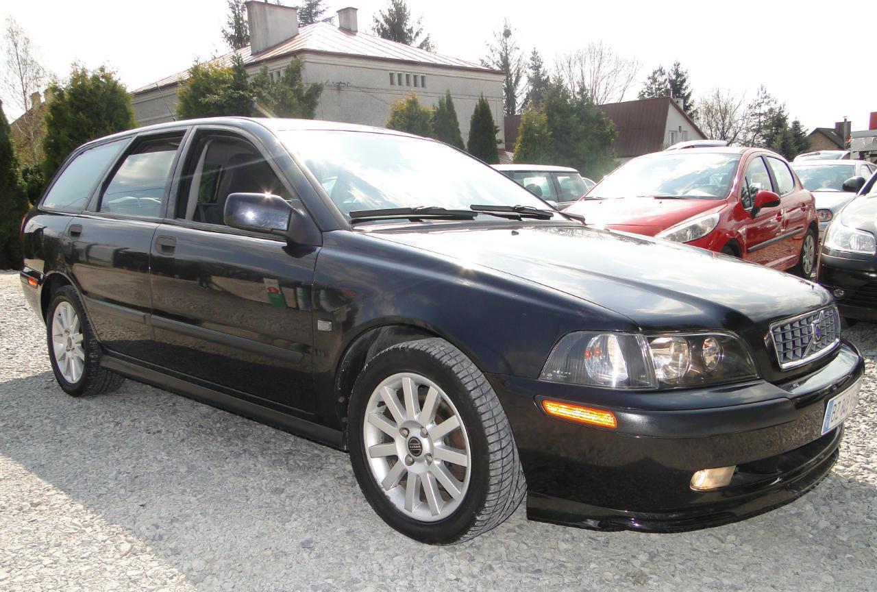

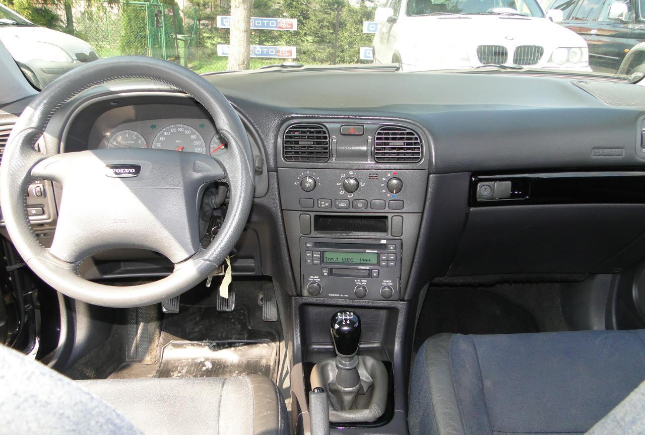

kupione zostało w 2013 w grudniu niestety nie posiadało komputera pokładowego :(
Samochód po zakupie

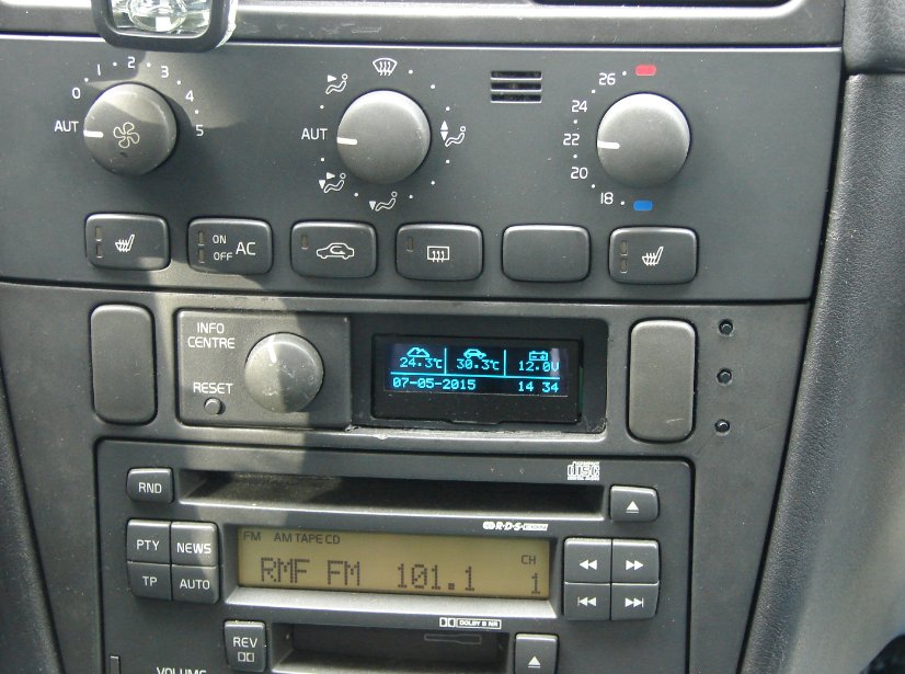

w międzyczasie dołożyłem fabryczny komputer pokładowy ale nie zrezygnowałem z UKP :)
wersja UKP LCD i fabryczny
dopiero OLED jest tym co powinno być.
wersja OLED

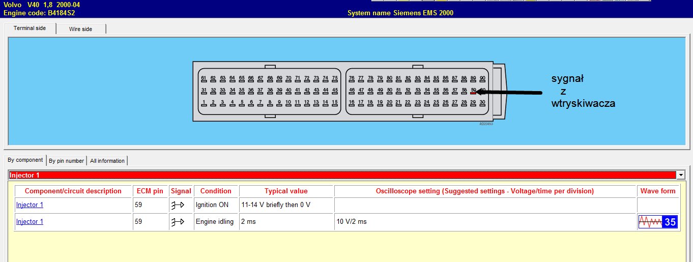

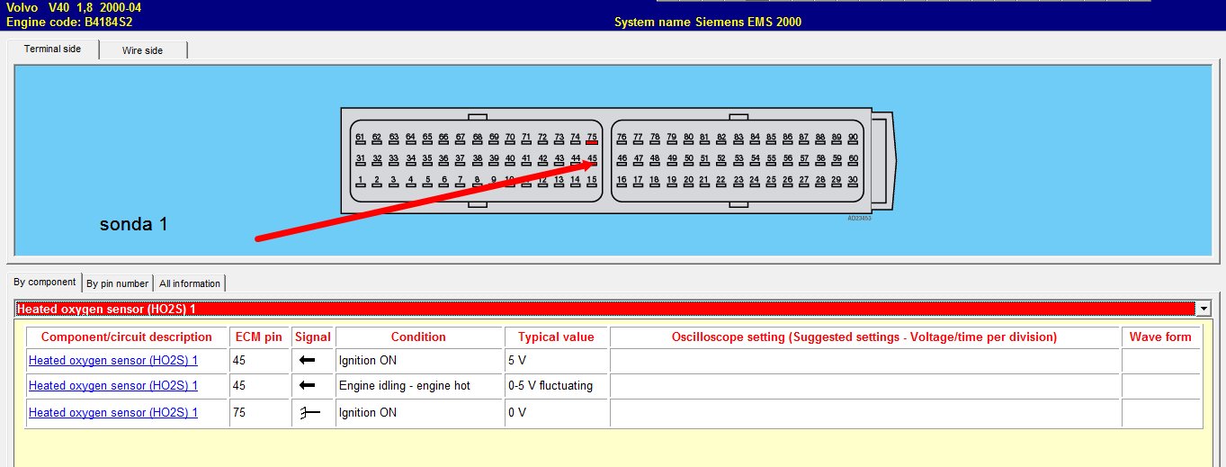

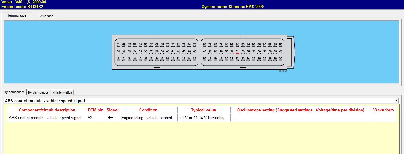

szukanie odpowiednich sygnałów w ECU okazało się proste jedynie by być pewnym połączeń musiałem przeciąć śrubę trzymającą wtykę kompa silnika.
sygnał vss
sygnał z wtryskiwacza
sygnał z wtryskiwacza.jpg (119.71 KiB) Viewed 126227 times
sonda lambda 1
sonda lambda 2
