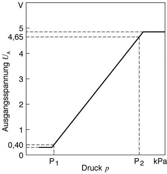

W załączniku charakterystyka mapsensora, zakres pomiarowy to 0,2 do 3bary, napiecia dla ciśnień odpowiednio 0,4 i 4,65V co w kalkulatorze ukp daje mi współczynniki a=0,66 i b=-0,06
Czy moje rozumowanie jest właściwe?

Napisałeś że MAP ma 0,4V przy 0,2bar i 4,65V przy 3 bar. Parametry a = 0,66 i b=-0,06 są w porządku. Jest to ciśnienie absolutne, więc jeżeli chcesz w dolocie musisz odjąć 1 bar, tj a = 0,66 i b=-1,06 (obstawiałbym jednak że gdzieś jest błąd w tych danych bo zwykle b = 0 lub b = -1.0).
Na postoju przy przekręconym zapłonie i zgaszonym silniku będzie 1 bar (0 bar po skorygowaniu parametru b) więc na czujniku powinno być napięcie około 1,61V.

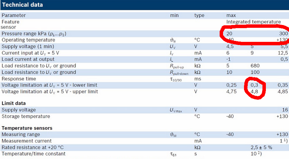

Jeżeli chodzi o ciśnienie w dolocie, szukając danych map sensora 0281002437 znalazłem info że jego zakres pomiaru ciśnienia absolutnego to 0,2bar - 3 bar dla napięć 0,3V - 4,8V
0281002437 .jpg (163.06 KiB) Viewed 15876 times
wtedy parametry wychodzą a = 0,62 i b = 0,01 (lub b = -1,01 uwzględniając ciśnienie atmosferyczne) - ale nie wiem na ile te dane są wiarygodne więć nalepiej byłoby porównać z tym co ecu widzi.
