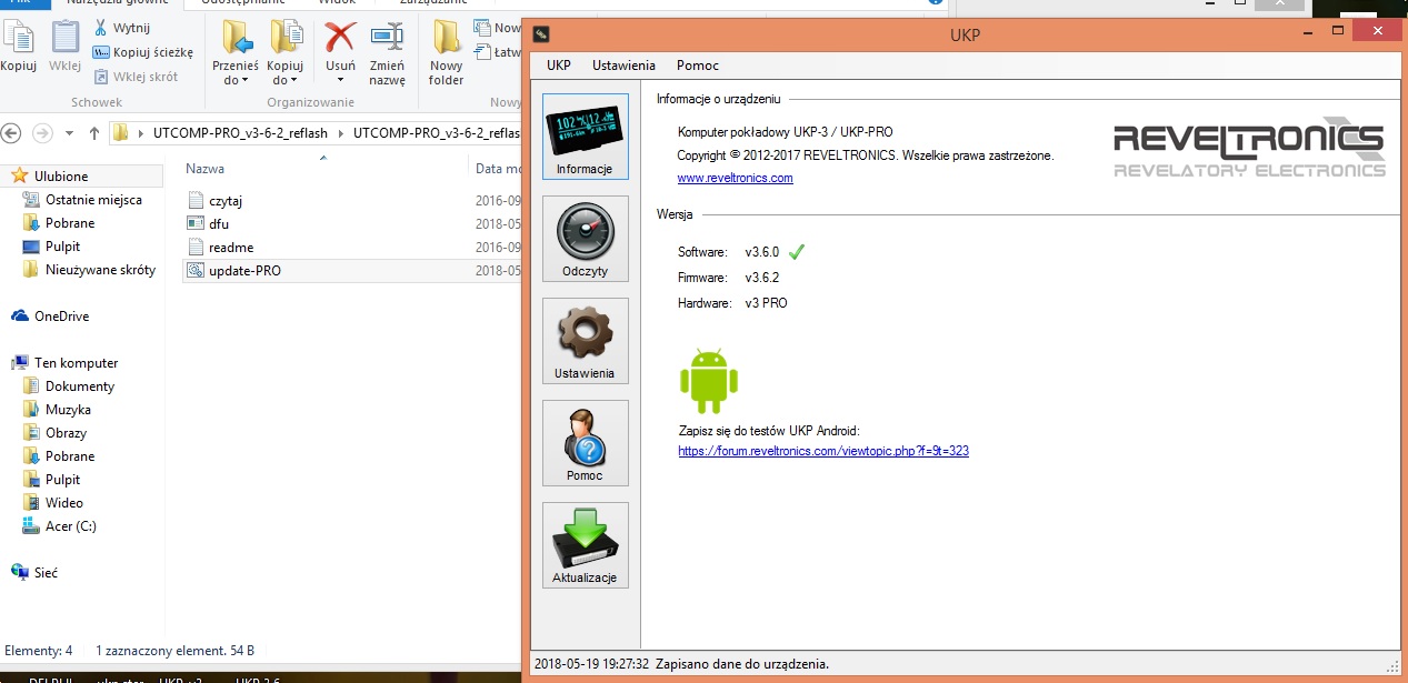

W moim przypadku po "R nie przyjmował B" lecz jak był "wyczyszczony" to kliknąłem update-PRO plik wsadowy i wyskoczyła konsola i poszła aktualizacja
