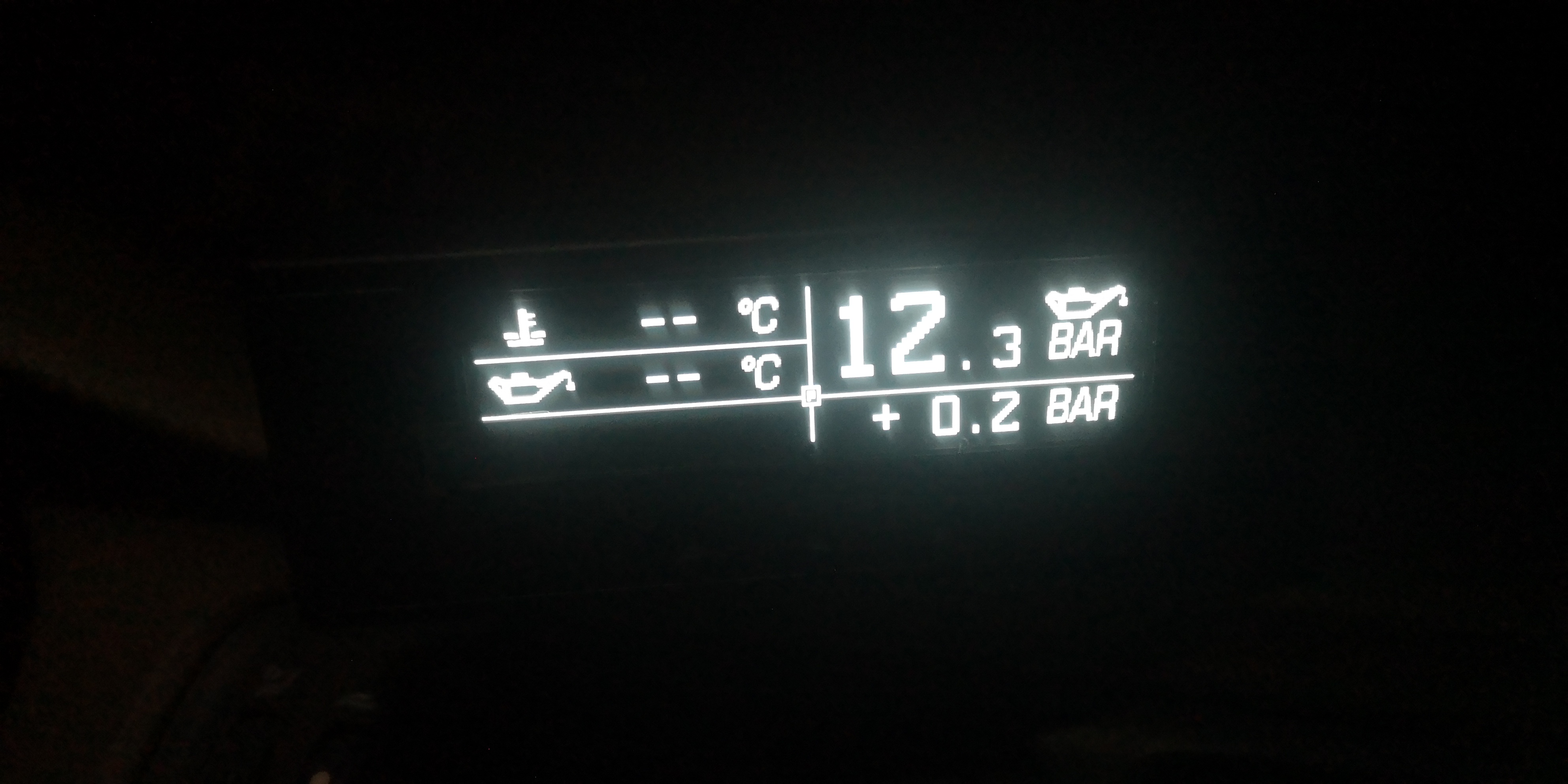

Postby To_Masz224 » Thu Jul 27, 2023 11:20 pm
Podłączone są czujniki temperatury płynu (adc1, fabryczny, 2 przewody) oraz dodatkowy czujnik temperatury oleju (adcvcc1) ale nie pokazują żadnych wartość. Czujnik ciśnienia oleju (fabryczny 1 przewód,pokazuje stałą wartość, nie zmienia się) też pokazuje jakieś bzdury. Nie widzę też wskazania z adc5 (czujnik temperatury w dolocie, fabryczny 2 przewody). Jedynie ciśnienie doładowania pokazuje w miarę okej. Gdzie szukać przyczyny?

Postby ArT » Fri Jul 28, 2023 6:50 am
Pokaż swój plik ustawień UKP zaczniemy od tego czy są dobrze wprowadzone czujniki. Możesz go tutaj zamieścić na forum w formie spakowanej

Postby ArT » Mon Jul 31, 2023 10:55 am
Miałem na myśli żebyś wyeksportował plik ustawień dla UKP (z górnego menu ustawienia -> zapisz ustawienia do pliku)
W zakładce ustawienia -> zaawansowane trzeba wprowadzić istotne ustawienia bez których pomiary nie będą działały
