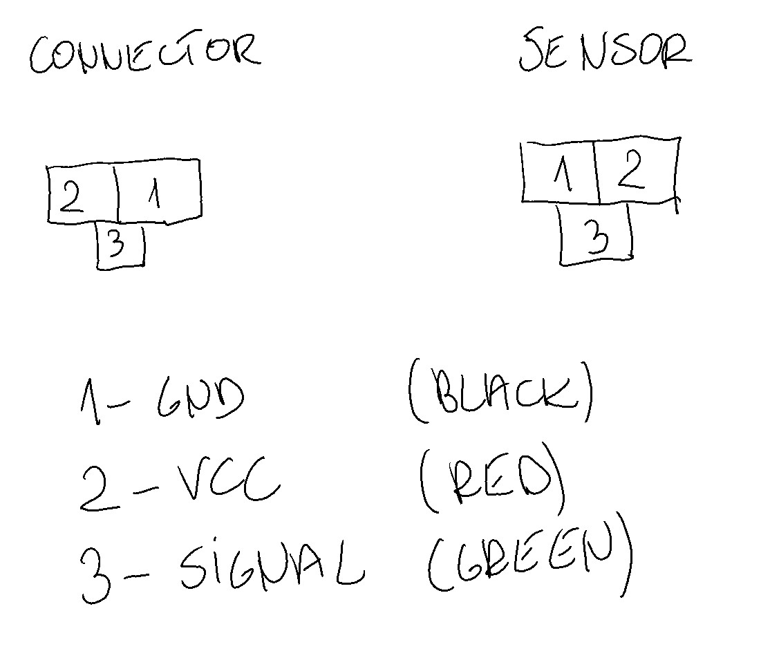

Posiadam taki czujnik jak w linku ponizej, niestety zgubilem do niego kabel. Wtyczke juz kupilem ale nie ogarniam gdzie idzie 12v , gdzie masa a gdzie 5V z UKP PRO w tej wtyczce. Czy ktos moze mi powiedziec ktory pin jest do czego patrzac powiedzmy na wtyczke czujnika?

1 - masa
2 - zasilanie 5V
3 - sygnał do podłączenia na AdcX

pieknie dziekuje :)
