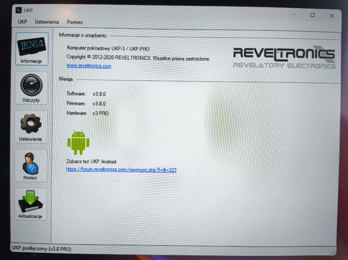

Może być tryb łodzi aktywowany i wtedy VSS jest wyłączony całkiem, ale wtedy w zakładce "informacje" po podłączeniu UKP widać BOAT MODE. Proszę o zrzut ekranu z zakładki informacje po podłączeniu UKP.
Po podłączeniu na B1 trzeba uaktywnić RPM dla tego wejścia.
Czujnik indukcyjny z reguły nie będzie działał. Musi być czujnik halla. Ale jak na woltomierzu z TL4905 widzisz skoki napięcia to jest ok. Sprawdź czy sygnał na pewno wchodzi do UKP przy samym pinie - czy przewód nie jest pęknięty/poluzowany.

Nie mam jak zrobić zrzutu, więc wrzucam fotkę.
Sprawdziłem przewód i zwierałem A22 do plusa i nic to nie daje. Inna sprawa że robiłem to na wyłączonym silniku. Rozumiem, że prędkość nie ma korelacji z innymi parametrami jak np. RPM?
