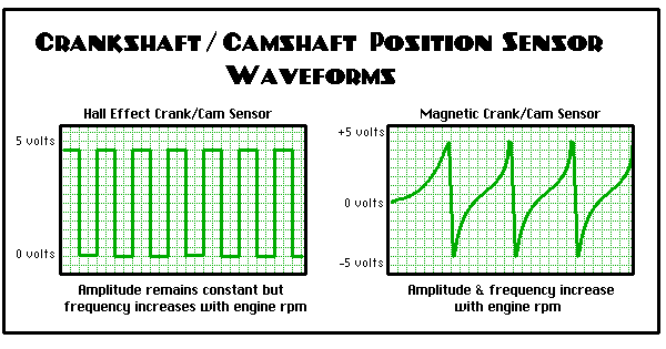

Próbowałem wczoraj podłączyć obrotomierz po aktualizacji oprogramowania ( UKP 2,5 ) ponieważ w moim Nissanie 2,2 Dci ( CR Denso ) sygnał z wtryskiwaczy daje głupie odczyty. Wpiąłem się pod czujnik położenia wałka rozrządu i niestety nie otrzymałem żadnych wskazań ( pomimo przestawienia w programie sposobu odczytywania obrotów )
Czy robię coś źle ?? Czy może czujnik ten nie nadaje się do pomiarów?

Zależy jaki masz czujnik, musi to być czujnik halla (lewy wykres). Jeżeli jest to czujnik indukcyjny to nie będzie działać.

Wygląda na to, że w Punto II jest indukcyjny czujnik (według autodaty generuje sygnał ac 1.2V). Co można zrobić aby uzyskać informacje o obrotach z tego czujnika. Czy jest jakiś sposób aby elektrycznie zmodyfikować sygnał (bez straty jakości sygnału oryginalnego/bazowego) na taki który mógłby być bezpośrednio wykorzystany w UKP?
Niestety obroty wyliczane przy użyciu czasu pracy wtryskiwaczy mają tą wadę, że przestają działać w momencie hamowania silnikiem.
