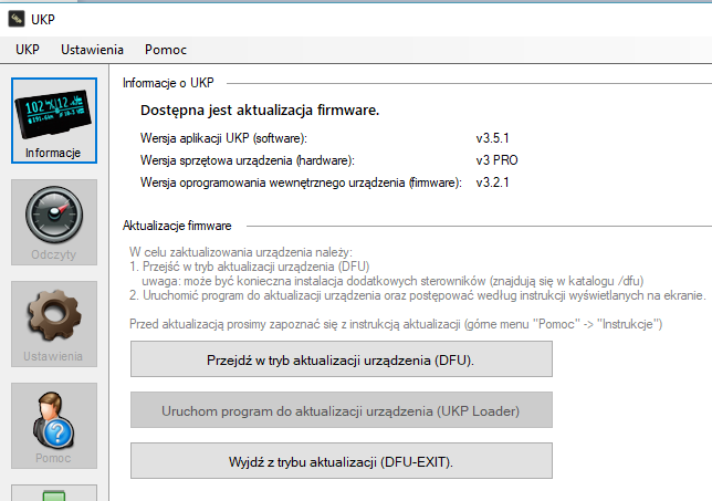

Cześć,
nie potrafię przełączyć ukp w tryb aktualizacji. Klikam guziczek, windows sygnalizuje odłączenie urządzenia usb po jakiś 2 sekundach ukp się restartuje. Apka wykrywa że podłączono ukp i wraca do ekranu startowego z komunikatem o niezgodnej wersji.
Trochę informacji technicznych: Windows 10, x64, build 15063.483 (teoretycznie najnowszy stabilny). W instrukcji nie ma słowa o windowsie 10 jednak wyżej w postach widzę że powinno to się udać.
Screen z apki poniżej.
Możecie coś poradzić?
Dzięki
ukp 3.2 to 3.5.png (44.78 KiB) Viewed 14126 times
Posts: 1572
Re: Problem z aktualizacją UKP
Postby ArT » Fri Jul 28, 2017 10:42 am
Przed przejściem w tryb aktualizacji wyczyść pamięć urządzenia (CTRL + ALT + SHIFT + R)
Grzes
Posts: 16
Joined: Tue Sep 15, 2015 7:48 pm
Postby Grzes » Fri Jul 28, 2017 11:01 am
Dzięki :)
