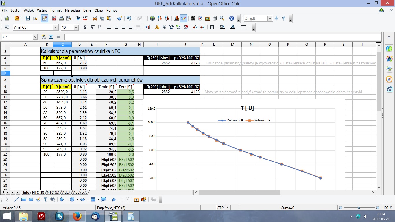

Zabrałem się za edycję kalkulatora w związku z możliwością aktualizacji do wersji 3,5 .
Czy wyliczone dane są poprawne?
R(25C) [ohm] b (B25/100) [K]
2852 .__________. 4123
Bez tytułu.jpg (84.42 KiB) Viewed 17909 times
Piotr
Re: Czujniki NTC
Postby ArT » Wed Jun 21, 2017 9:38 pm
Idealnie :-)
Jedna uwaga tylko jeżeli to jest fabryczny czujnik to na dole arkusza musisz wpisać vref sterownika zamiast vref ukp (5v w większości przypadków, a można to zmierzyć na wtyczce przy odłączonym czujniku i przekreconym zapłonie) oraz rpullup sterownika więc prościej może być operować bezpośrednio na napięciu czujnika a nie rezystancji. Jeżeli czujnik jest podłączony tylko do ukp to nie ma problemu,
