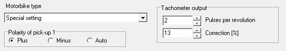

Mam w tym motocyklu moduł zapłonowy firmy Ignitech, model TCI-P4. Moduł dostaje sygnał z czujnika położenia wału dwoma przewodami i posiada wyjście na obrotomierz, którego dokładnością można sterować:

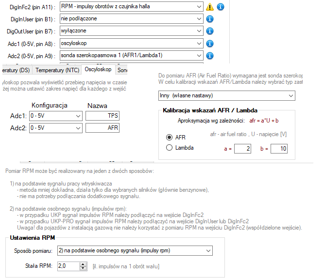

W UKP podpiąłem się pod A11, ale nie mam odczytu obrotów. Co mogę robić źle?
Podłączenia:
A8 - sygnał z TPS
A9 - sygnał z kontrolera AFR
A12 - masa
A23 - +12v po stacyjce
A24 - +12v
Jeśli chodzi o ustawienia to mam:
Bardzo proszę o pomoc, miałem zamiar używać UKP jako loggera aby zestroić gaźnik, ale bez odczytu obrotów nie jestem w stanie robić logowań.

Jaki jest przebieg tego sygnału od modułu zapłonowego?
Aby RPM działał musi być sygnał impulsowy i co ważne stan niski musi być poniżej 0,5V i stan wysoki musi być powyżej 4V.
Trzeba by dopytać u producenta czy sygnał spełnia w/w założenia, a jeśli nie, to czy można coś z tym zrobić (np. rezystor pullup do +5V).
Alternatywnie można spróbować podłączyć czujnik halla z magnesami.
