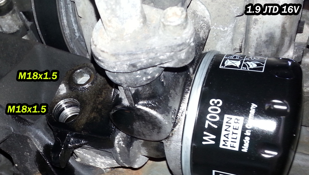

Przymierzam się do montażu u siebie czujnika ciśnienia i temperatury oleju - w fabrycznej podstawce filtra oleju mam wkręcone zaślepki na gwint M18 x 1.5.
Większość czujników ma gwint na 1/8 cala. Czy ma ktoś namiary na sklep z redukcjami M18x1,5 -> 1/8 cala albo z czujnikami na M18? A może dostanę takie adaptery w jakimś popularnym budowlanym sklepie?
Jeżeli chodzi o temperaturę oleju to mam pomysł żeby jakiś fabryczny czujnik nawiercić i w to miejsce "wkleić" ten czujnik cyfrowy DS18B20. Ma zakres do 125C więc powinno wystarczyć, do tego jest dokładny i nie trzeba skalować. Robił ktoś coś takiego? Czym taki czujnik wkleić żeby to było trwałe i szczelne?
