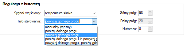

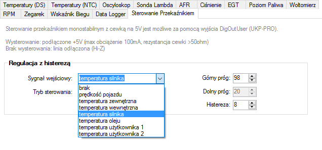

Postby ArT » Mon Sep 12, 2016 2:25 pm
Czy takie ustawienia jak na poniższym screenie spełnią Wasze oczekiwania ? ;)
