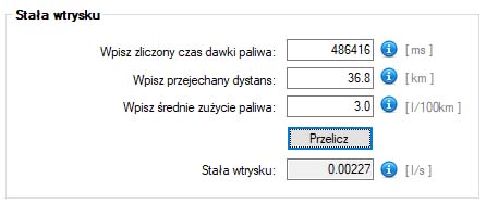

Wpisz zliczony czas dawki paliwa - 486416.8
Wpisz przejechany dystans - 36,8
Srednie zużycie paliwa - 3
Po nacisnieciu przelicz, wyskakuje - ERR:ma
Prędkość została skalibrowana zdaje się prawidlowo, tylko stała wtrysku podaje po przeliczeniu ERR:ma

Działa. Chyba musisz wpisać czas wtrysku bez liczby po przecinku:
