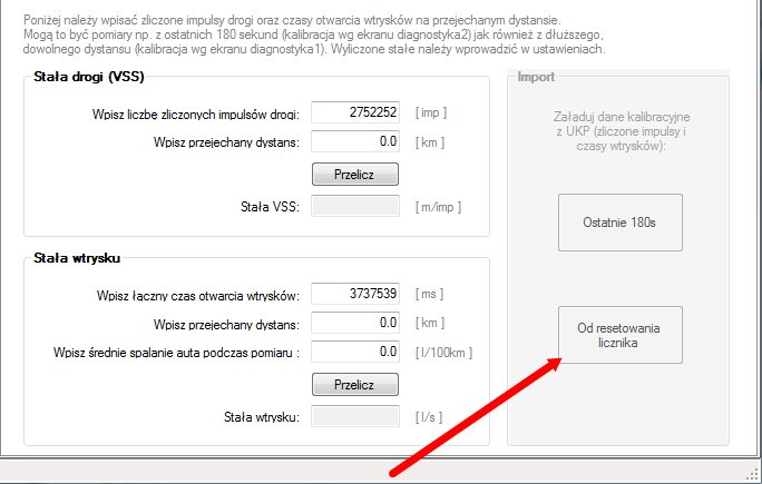

Witam albo coś źle robię albo coś mi nie trybi i tu mam pytanko jak zresetować impulsy i czas wtryskiwaczy by ustalić zgrubne vss chciałem po zmianie opon sprawdzić czy mam rozbieżność i mogę tylko te z 180sek.
jak to zresetować?

W UKP zresetuj licznik podróży (ekran 2). Opis jak to zrobić znajdziesz w instrukcji od UKP 2.5 w rozdziale 3.5.2. Ekran 2 - Licznik strona 33.
