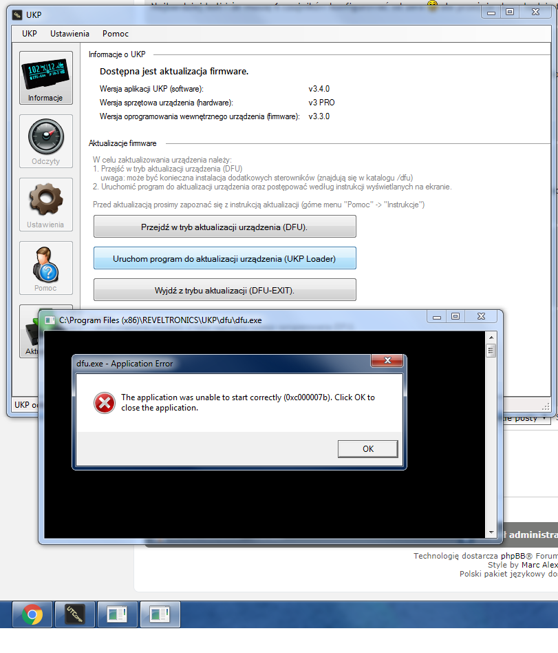

u mnie z kolei taka sytuacja, dfu.exe - application error, unable to start correctlu
i za chiny nie mogę sobie poradzić z tym :(

Przy ręcznej aktualizacji uruchamiasz plik .bat czy .exe?
Powinieneś uruchamiać plik update-PRO.bat lub update-BASIC.bat

robię przez program, przejdź w tryb aktualizacji , a następnie uruchom program do aktualizacji
Re: Problem z aktualizacją UKP-PRO
Postby ArT » Tue May 28, 2019 3:57 pm
Przetestowałem ostatni updater i wszystko działa poprawnie. Trudno powiedzieć czemu tak się dzieje, najprościej spróbuj na innym kompie (z włączonym windows update i zaktualizowanym systemem). Możesz też spróbować przed przejściem w tryb aktualizacji wyczyścić pamięć w UKP (CTRL + ALT + SHIFT + R)
