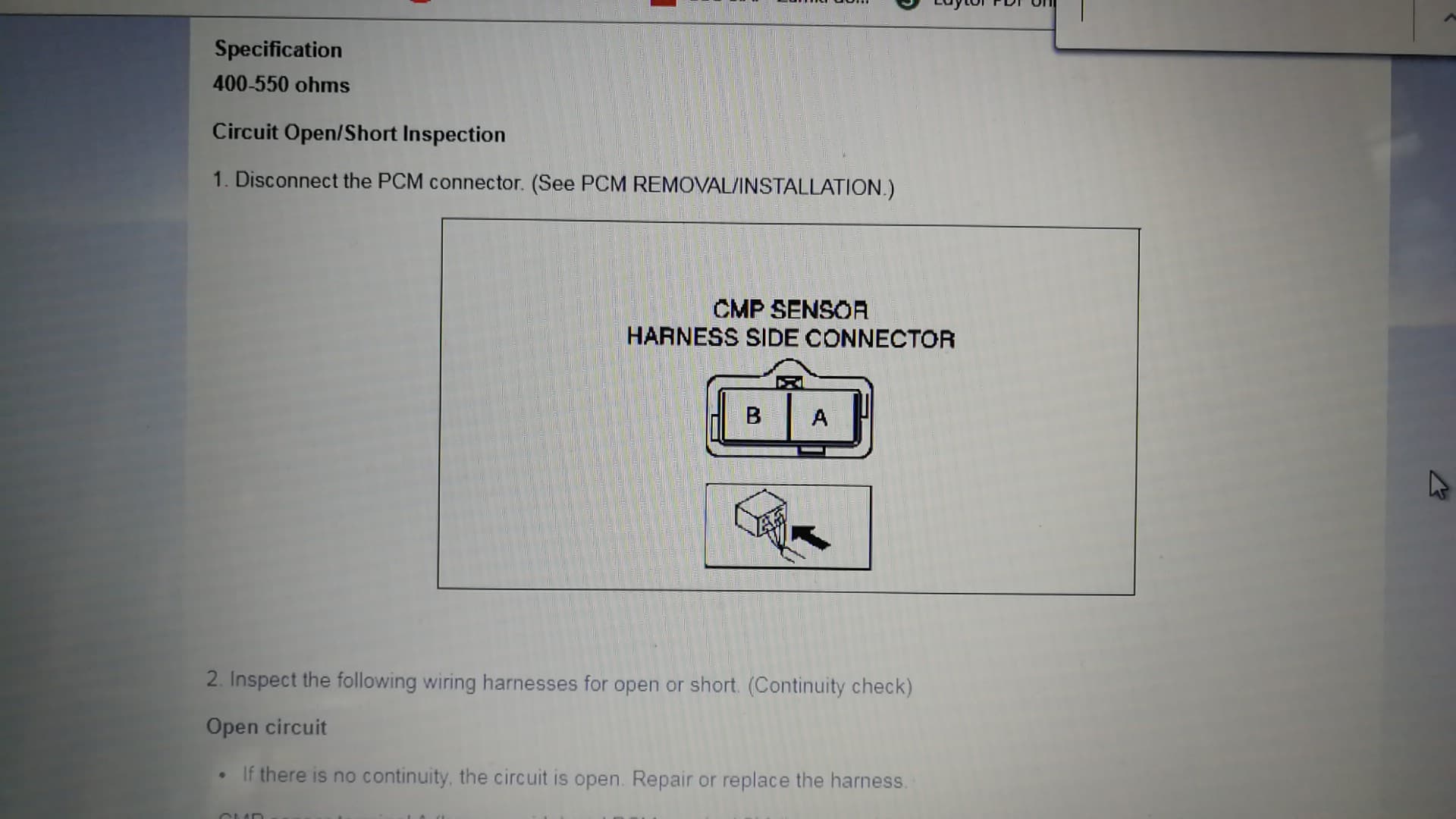

Posiadam czujniki CMP i CKP z którego mogę pobrać sygnał ?
https://drive.google.com/uc?id=0B0A4u6E ... t=download manual, proszę po moc.
W załączniku co mi się udało znaleźć, czy będzie to odpowiednie miejsce ?

CMP powinien być ok. Proponuje albo sprawdzić miernikiem albo podłączyć w ciemno i zobaczyć czy działa (to wejście w UKP jest zabezpieczone więc nie się nie uszkodzi, najwyżej nie będzie zliczać)

Zadziałało, dziękuję.
