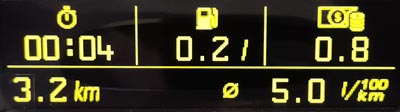

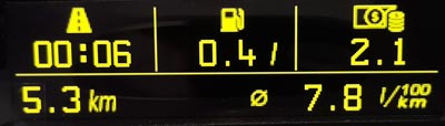

W v3.7 udało się upchać kod na rozbudowany TRIP. Pojawią się dwa dodatkowe podekrany:
1. aktualne podsumowanie podróży (to co wyświetla się na końcu), czyli liczy to co podsumowanie podróży na końcu, tyle że można je wyświetlać na bieżąco
2. możliwość podejrzenia ostatniego podsumowania podróży - w pamięci zapisywane jest ostatnie podsumowanie podróży, jeżeli podróż ta trwała więcej niż minutę (aby nie zapisywał chwilowego uruchomienia auta albo samego włączenia zapłonu).
Jak ktoś ma LPG to dystans, średnie spalanie, ilość litrów i koszt są liczone zbiorczo ze średnią ważoną. Czyli np. 10km na benzynie ze średnim spalaniem 10 litrów + 10km na gazie ze średnim spalaniem 20 litrów to w podsumowaniu wyświetli dystans 20km, średnie spalanie 15litrów, ilość paliwa 3 litry, koszt to ~10zł za paliwo (1*5zł + 2*2,5zł przy cenach paliwa ~5zł za benzynę i 2,5zł za gaz) + x zł za dystans (jak ktoś ma wpisany np. koszt kilometra =0,50zł to doliczy 10zł za dystans). Taki "taksometr".
Podekrany przełącza się przyciskiem 3. Podekran 2 i 3 różni się ikonką nad czasem - tam gdzie liczy bieżące podsumowanie jest zegar i odlicza czas. Tam gdzie jest zapisane poprzednie podsumowanie jest ikonka drogi i czasu nie liczy.
