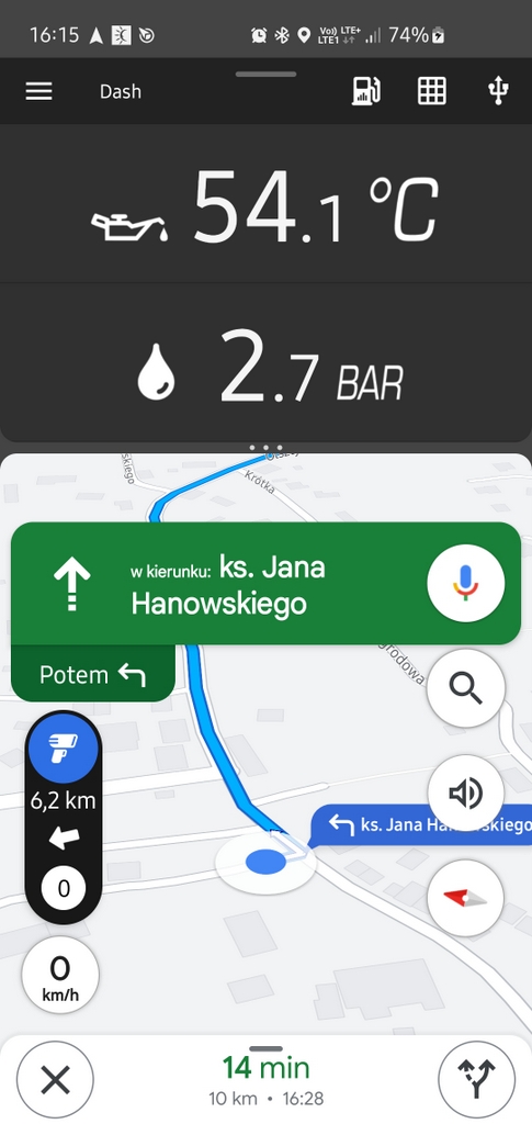

Niektórzy mnie pytają jak włączyć pływającą ikonę z jednym wskazaniem dla UKP Android tak jak to jest np. w Yanosiku - odpowiadam - nie ma takiej potrzeby. Mało osób wie ale od jakiegoś czasu Android wspiera multitasking - nagrałem przykładowy film jak wygląda aplikacja UKP Android z Google Maps i Yanosikiem na jednym ekranie: https://youtube.com/shorts/JhK8c3nZ56U?feature=share

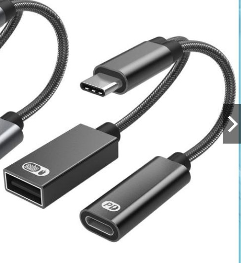

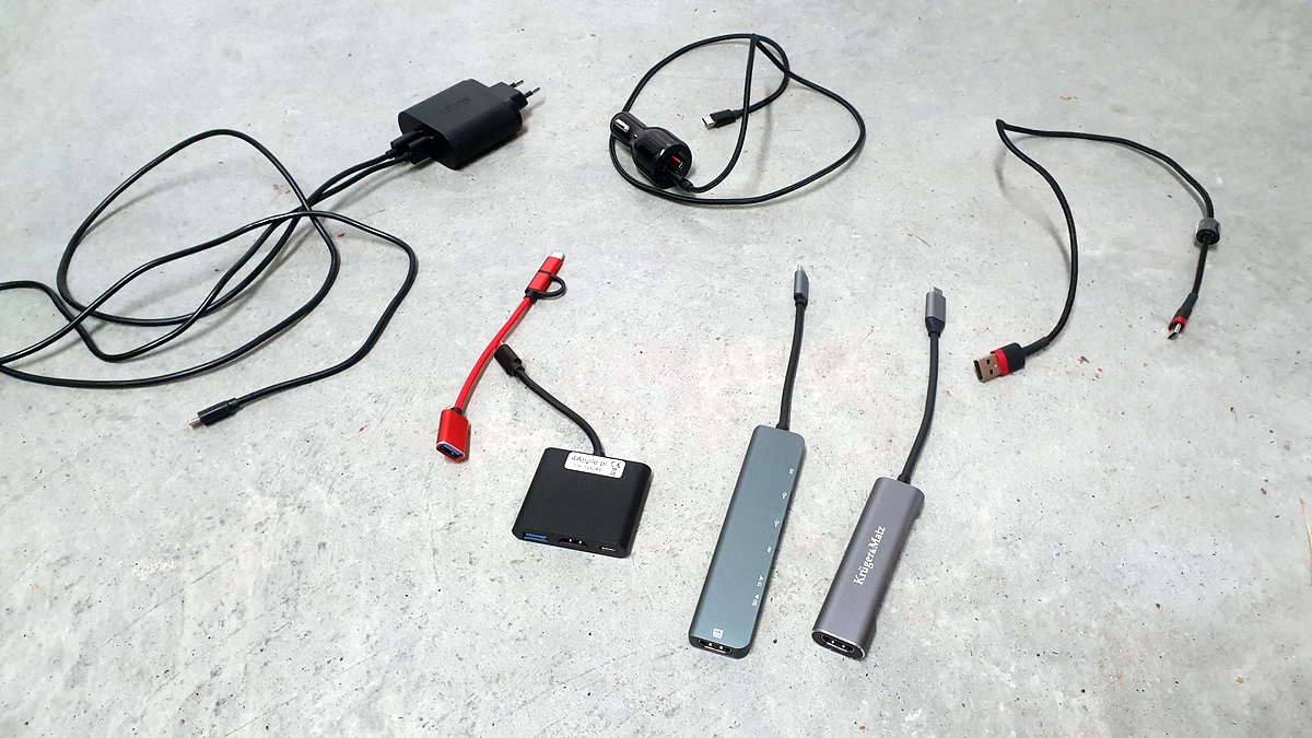

drail wrote:Hej, czy macie jakiś sprawdzony setup z tabletem który ogarnie aplikacje ukp oraz jednoczesne ładowanie? Fajnie jakby oprócz modelu ktoś wrzucił jakiego kabla otg używacie.
Trochę się zawziąłem, przetestowałem kilka przejściówek i udało się.
Co ciekawe, najlepiej działa na najprostszej/najtańszej chińskiej z shopee https://shopee.pl/Adapter-USB-C-OTG-Z-Szybkim-Przewodem-adujcym-W-Oplocie-PD-60W-Do-Laptopa-i.541039614.17104728058.
Działa także na tej czarnej "4apple.pl" z tym, że nie mam wtedy szybkiego ładowania.
Do tego doczepiłem przedłużacz kabla USB-C i mogę podpiąć nawet w trakcie jazdy telefon i poprawnie działa UKP i szybkie ładowanie jednocześnie ("Racechrono + UKP + ładowanie.jpg").
Współpracuje fajnie z podzielonym ekranem na Samsung S10e. Innego telefonu nie testowałem.
Dziele się informacją, bo trochę szukania było, a może uda się komuś jeszcze pomóc.

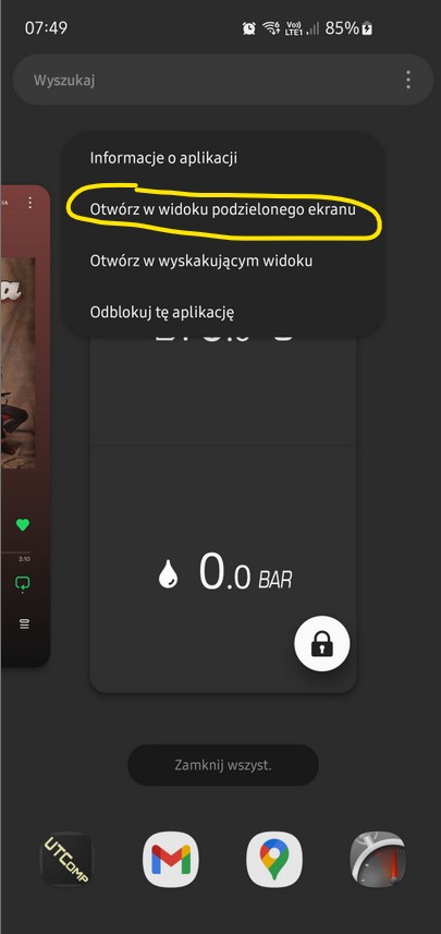

Przydalby sie jakis tutorial jak zalaczyc PIP w androidzie, bo mi jeszcze sie nie udalo, android 11, na liscie obraz w obrazie nie ma aplikacji UTcomp, w aplikacji utcomp tez nie znalazlem niczego co by to umozliwialo, a mam jeden temat gdzie chetnie bym to zastosowal
mountez
Joined: Tue Jul 26, 2022 10:18 am
Re: UKP Android dla UKP-3 i UKP-PRO
Postby mountez » Fri Jul 29, 2022 2:49 pm
Z poziomu ekranu głównego otwieram listę poprzednio używanych aplikacji.
Na tej liście szukam odpowiedniej aplikacji, dotykam i przytrzymuje jej ikonę i pojawia sie menu.
Wybieram "otwórz w widoku podzielonego ekranu" albo właśnie "PIP" i wskazuje z list drugą aplikację.
Zrzut ekranu 2022-07-29 144601.jpg (37.8 KiB) Viewed 288854 times

UKP Android doczekała się nowej aktualizacji v0-1.6, w ciągu kilku dni (jest w trakcie sprawdzania przez google) będzie dostępna dla betatesterów (tutaj można się zarejestrować https://play.google.com/apps/testing/co ... ics.utcomp ) i niedługo później oficjalnie.
Chcielibyśmy dalej rozwijać aplikacje, ale od dłuższego czasu blokował nas wymóg narzucony przez Google Play do stosowania najnowszych bibliotek. Aplikacja była dotychczas rozpowszechniana z SDK28, aż wujek google uniemożliwił wrzucania aktualizacji aplikacji do sklepu bazujących na SDK28 więc mieliśmy zablokowane jakiekolwiek ruchy. Aby przejść na SDK33 wymagało to sporo pracy, ale dzięki temu będziemy mogli ruszyć dalej.
Przy okazji pojawiło się kilka drobnych zmian:
- lepsza współpraca w trybie okna lub podzielonego okna
- auto-ukrywanie górnej belki po 5 sekundach nieaktywności, więc można się skupić na samym dashu (wystarczy dotknąć dowolnego obszaru ekranu aby pojawiła się ponownie)
