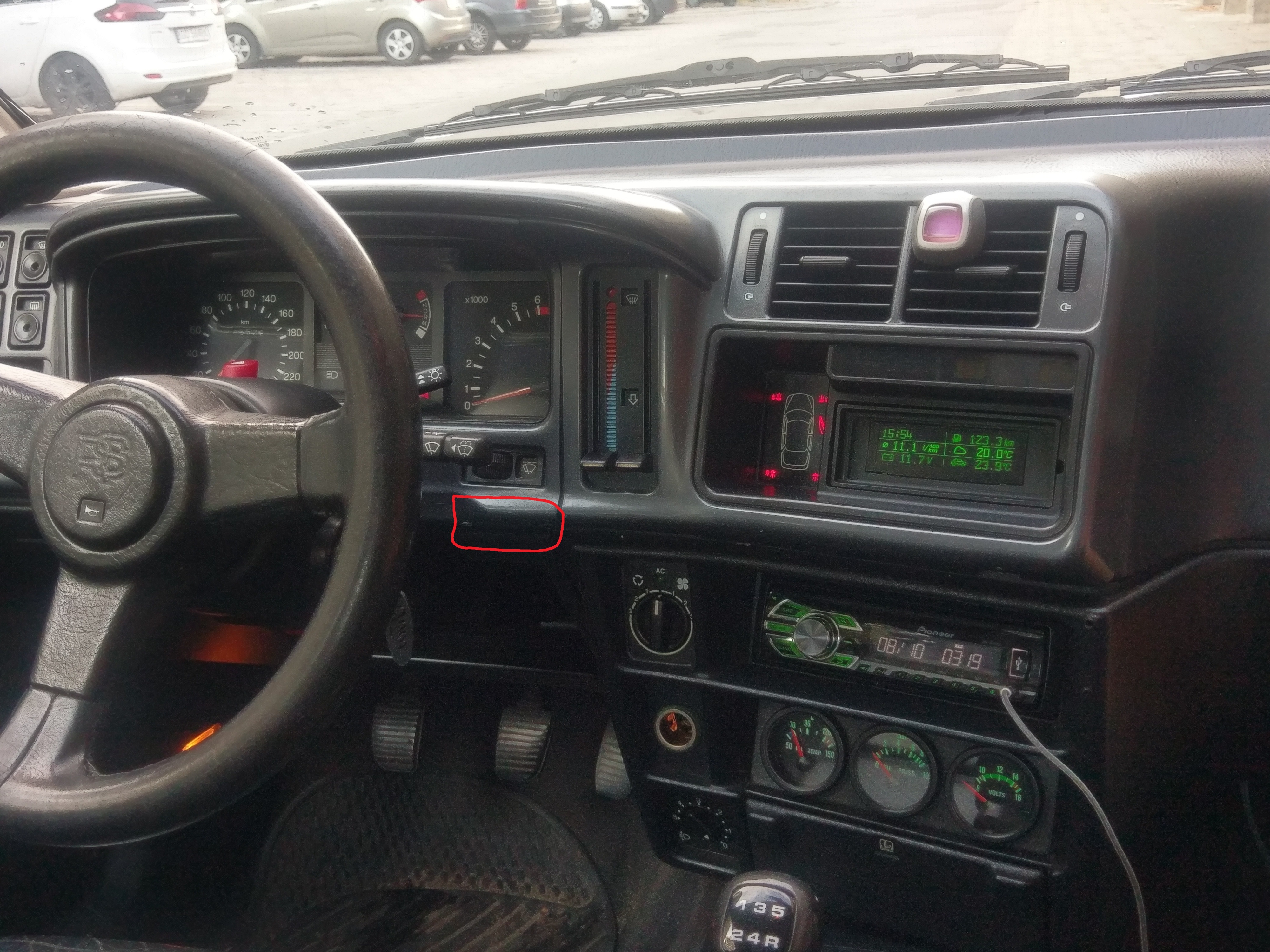

Co do miejsca instalacji ekranu, postanowiłem wykorzystać atut wersji Ghia która posiada w konsoli środkowej miejsce na datownik lub zegar, za dopłatą również była możliwość doposażenia w trip komputer który przez kilka miesięcy miałem okazję potestować (przypominam przełom lat 80/90)
Niestety wyświetlacz kopnął w kalendarz, więc wybór padł na ukp pro.

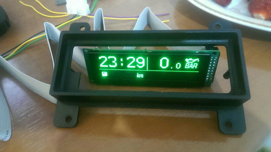

Sam ekran oled zamknąłem w oryginalnej obudowie datownika po wyjęciu z niego elektroniki.
Sygnały VSS, FFS oraz plusy i masy znajdziemy we wtyczce za licznikiem w jednej wtyczce( tylko Ghia i XR4i)
Jest tam również sygnał z pływaka, lecz ma bardzo niskie napięcie i na razie odpuszczam temat poziomu paliwa.
Przyciski umieściłem pod ramką licznika z prawej strony kierownicy, zaznaczone na zdjęciu.
Efekt końcowy:

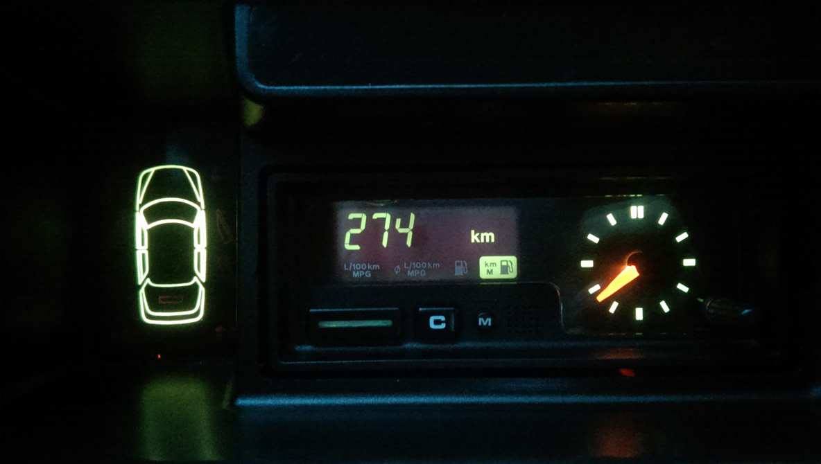

pozwalam sobie pokazać i moje foto przy temacie kolegi - sierra
przyciski jak widać zrobiłem z lewej strony wyświetlacza (zrobiłem na mniejszej płytce-zmieściły się w obudowie)
Zrobiłem szybkę z pudełka od płyty CD :D
