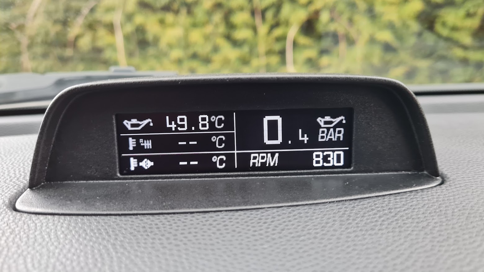

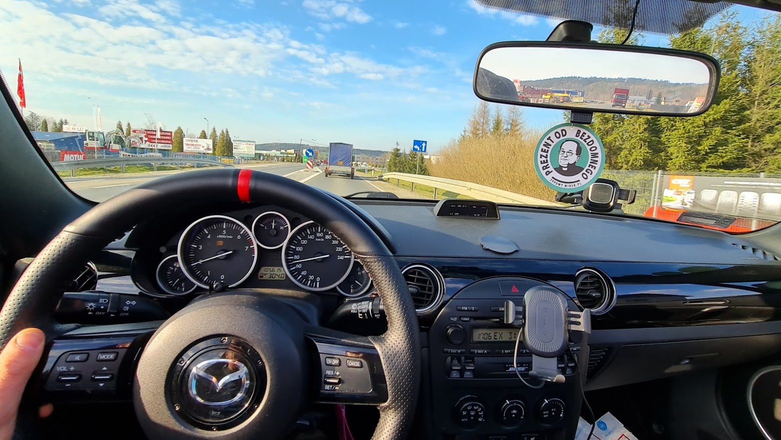

Niestety przez częstotliwość odświeżania ekranu UKP na video nie ma szans uchwycić wskazania, na foto też różnie bywa - co widać powyżej na pierwszym zdjęciu...

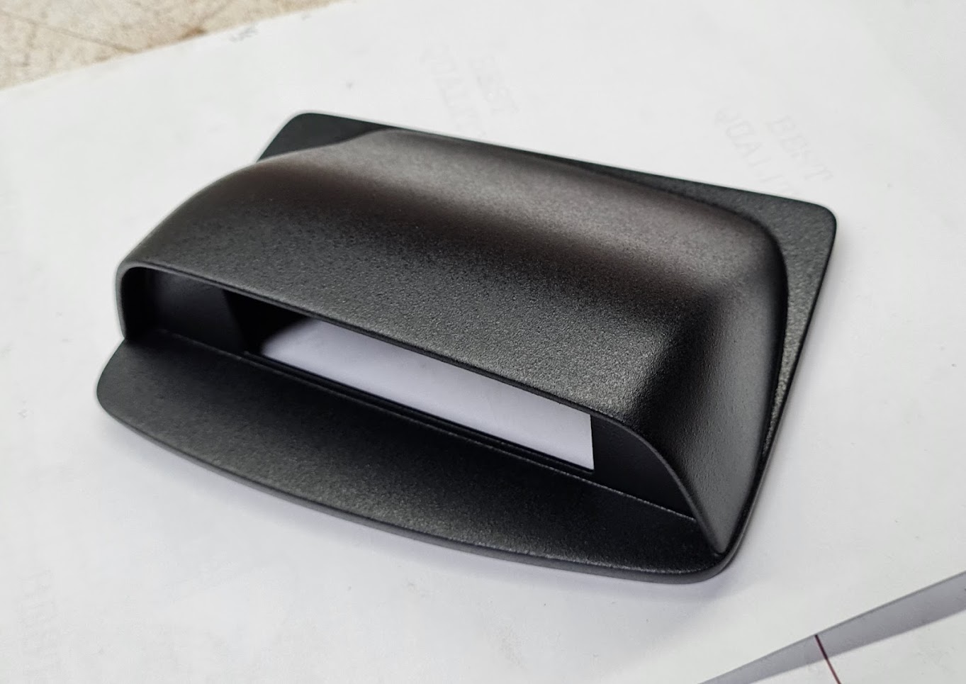

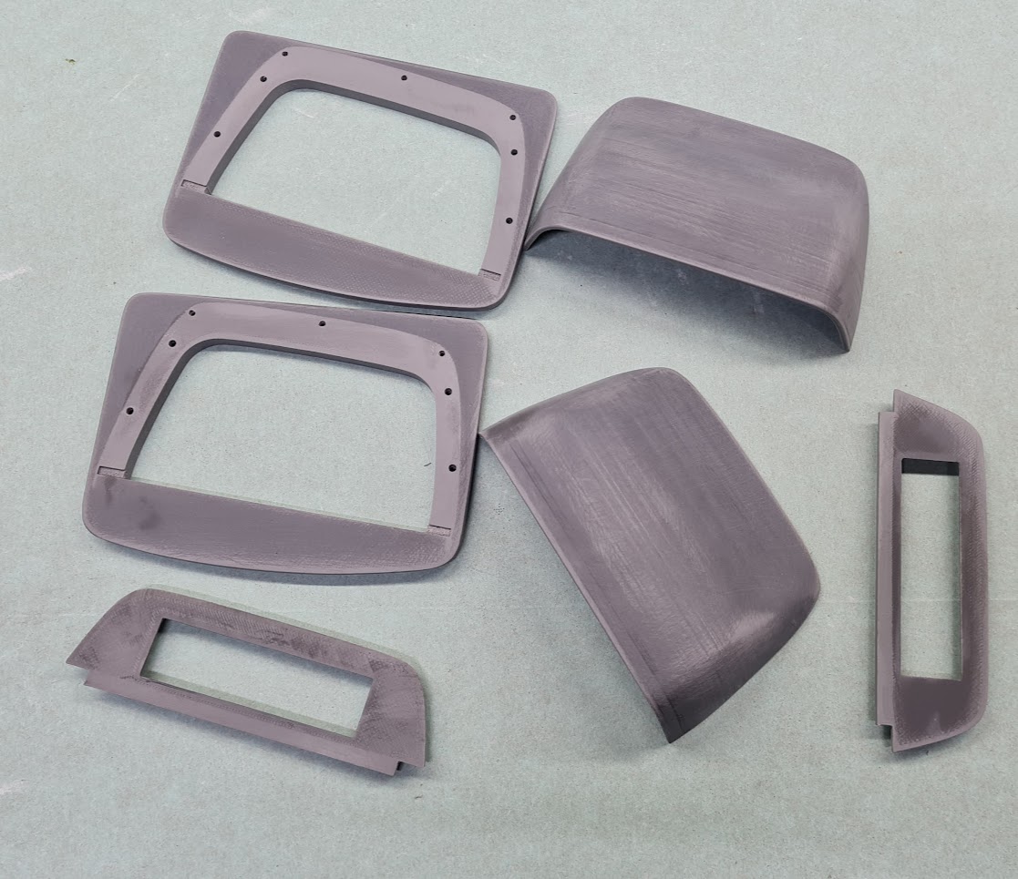

Wyświetlacz UKP został umieszczony w zaprojektowanej przeze mnie obudowie, montowanej w miejsce fabrycznej osłony głośnika centralnego (jego funkcjonalność została zachowana). Obudowa została zaprojektowana tak, aby łatwo było ją wydrukować, składa się z 3 części drukowanych bez podpór, materiał to PET-G. Po wydruku została skręcona, sklejona, wyszlifowana, potraktowana podkładem do plastików oraz farbą strukturalną:
UKP obudowa0.jpg (170.92 KiB) Viewed 117800 times
UKP obudowa2.jpg (135.14 KiB) Viewed 117800 times
UKP obudowa1.jpg (180.58 KiB) Viewed 117800 times

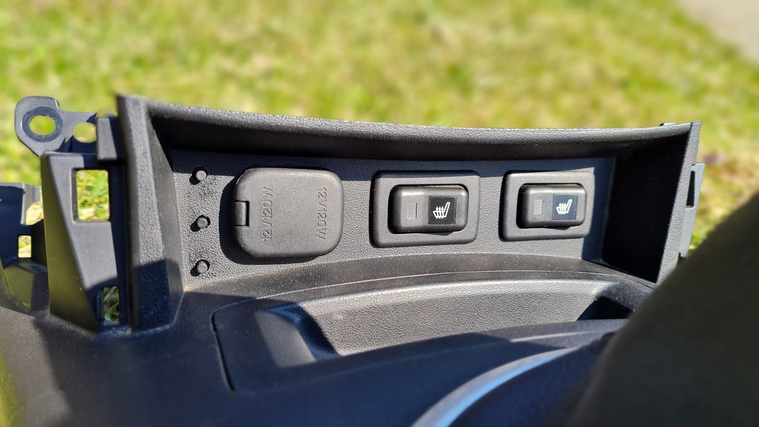

Klawiatura do obsługi ekranu została umieszczona w konsoli centralnej, na poziomie lewarka skrzyni biegów, gdzie jest pod ręką a jednocześnie nie rzuca się w oczy:
UKP szara klawiatura1.jpg (230.52 KiB) Viewed 117800 times

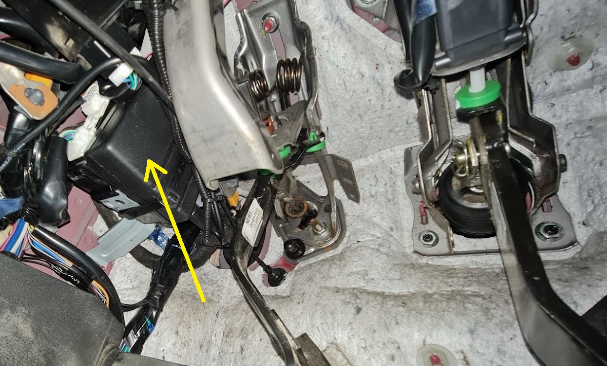

Samo UKP trafiło do kabiny, nad nogi kierowcy, w okolicy fabrycznego przejścia wiązki samochodu do komory silnika:
UKP unit.jpg (362.48 KiB) Viewed 117800 times

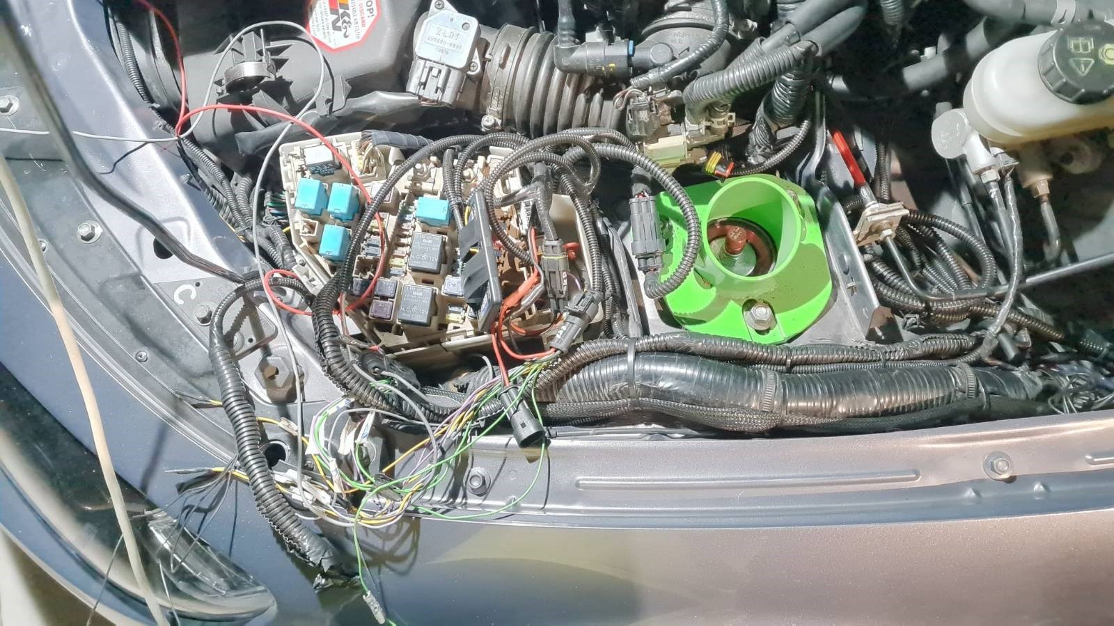

Wszystkie przewody, poza tymi do buzzera, klawiatury, ekranu i USB zostały doprowadzone do komory silnika i połączone w fabrycznej skrzynce bezpieczników, znajdującej się w pobliżu ECU, następnie umieszczone pod "górnym pokładem" bezpieczników Jedna złączka hermetyczna 3-pinowa pozwala na łatwe odłączenie UKP.
w trakcie połączenia z ECU
UKP szara prace2.jpg (406.33 KiB) Viewed 117800 times
UKP szara komora.jpg (204.6 KiB) Viewed 117800 times

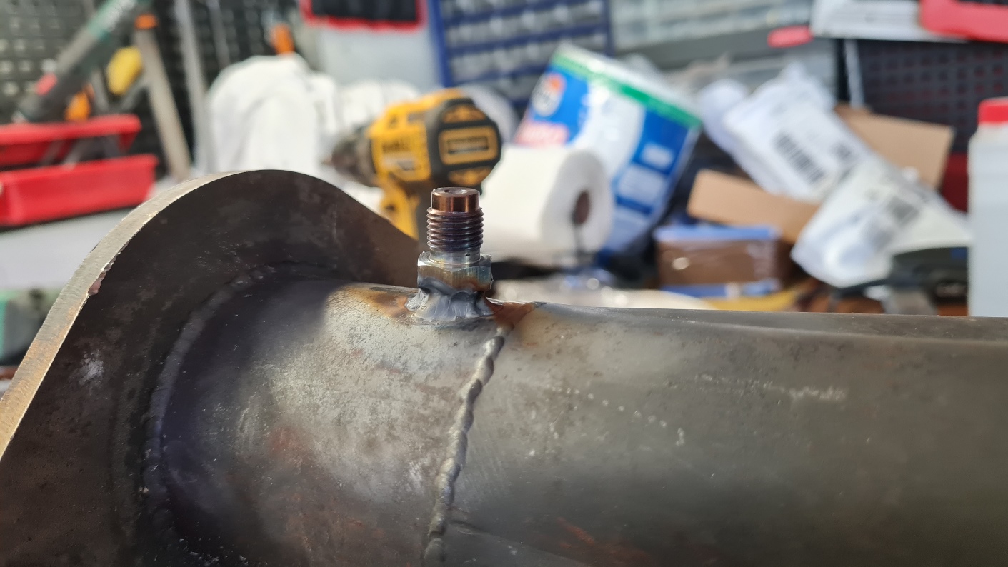

2) Mazda fabrycznie posiada sondę szerokopasmową, ale by nie ingerować w ECU/CAN dołożona została druga sonda (AFR LSU 4.9) wraz ze sterownikiem - Innovate 39180 MTX-L PLUS. Zestaw ten ma wbudowany w obudowę wyświetlacza sterownik sondy z możliwością generowania na wyjściu analogowego sygnału 0-5V. Sonda została zamocowana tuż za kolektorem wydechowym, ok 10cm za OEM sondą (brak miejsca w kolektorze). Zasilanie sondy realizowane jest za pomocą dodatkowego przekaźnika zabezpieczonego bezpiecznikiem 5A, załączającego zasilanie sondy po pojawieniu się napięcia po przekręceniu stacyjki w pozycji "zapłon".
AFR montaż.jpg (263.99 KiB) Viewed 116302 times
Ps. proszę nie patrzeć na spawy - pierwszy raz miałem TIGa w ręce :roll:

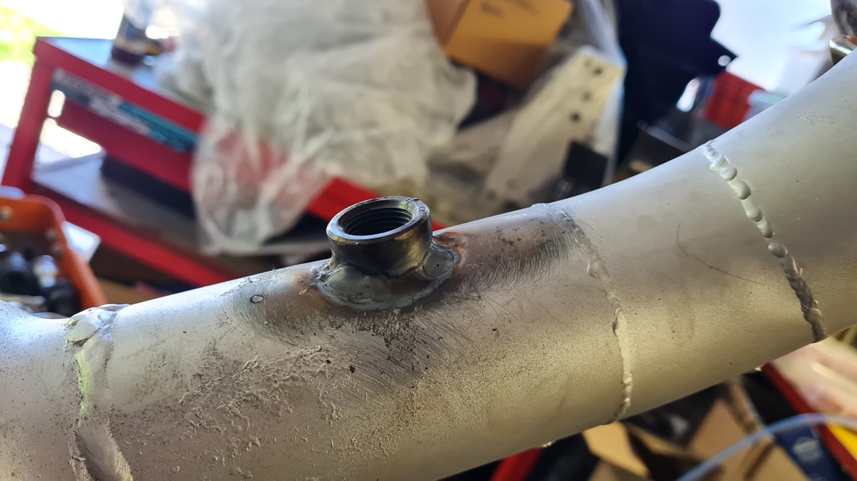

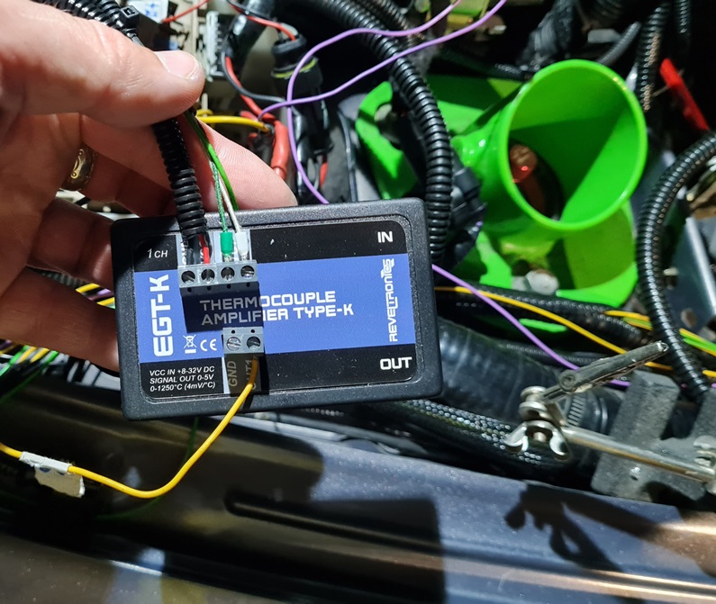

3) Dołożona została termopara typ K wraz z jednokanałowym wzmacniaczem - zestaw ze sklepu reveltronics. Z uwagi na mniejsze gabaryty termopary niż w przypadku sondy szerokopasmowej, udało się ją zamocować na kolektorze 4w1 w miejscu połączenia wszystkich 4 runnerów.
Wzmacniacz termopary.jpg (194.55 KiB) Viewed 116302 times
EGT montaż.jpg (301.58 KiB) Viewed 116302 times

Konsekwencją powyższych zabaw był spory "makaron" pod maską i w kabinie, ale po raz kolejny udało się to jakoś ogarnąć...
Skrzynka bezpieczników PRZED.jpg (354.86 KiB) Viewed 116302 times
Skrzynka bezpieczników PO.jpg (259.2 KiB) Viewed 116302 times
