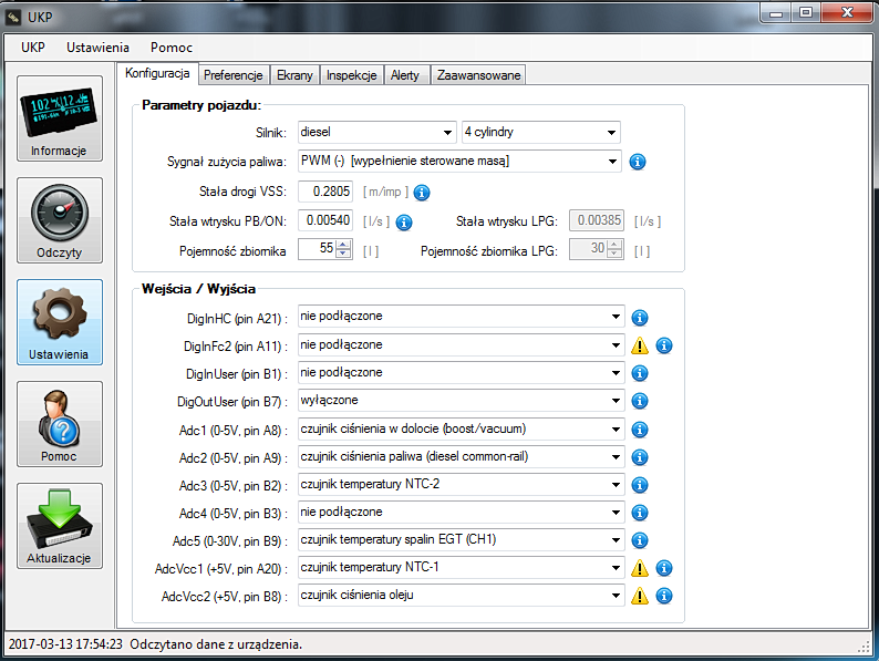

Wygląda że wejscie DigInFC1 w ogóle nie jest aktywne. Tak wygląda odczyt parametrów w UKP
Re: Błędne odczyty
Postby ArT » Tue Mar 14, 2017 9:00 am
Wejścia od Fc1 (A10) nie ma w ustawieniach gdyż pełni ono tylko jedną funkcje i zawsze jest aktywowane.
