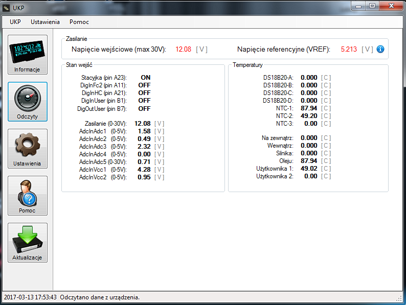

Wygląda że wejscie DigInFC1 w ogóle nie jest aktywne. Tak wygląda odczyt parametrów w UKP

Postby ArT » Tue Mar 14, 2017 9:00 am
Wejścia od Fc1 (A10) nie ma w ustawieniach gdyż pełni ono tylko jedną funkcje i zawsze jest aktywowane.
Możesz zrobić szybki test tego wejścia w następujący sposób:
1. ustaw "PWM-" w ustawieniach sygnału zużycia paliwa
2. zwieraj to wejście do +12V i puszczaj (co najmniej 2-3x na sekundę) - powinno zliczać czasy wtrysku na ekranie diagnostycznym jak również powinno wyświetlać jakieś chwilowe zużycie paliwa - jeżeli to działa to wejście jest dobre, a jeżeli nie ma efektu to UKP nie widzi zmiany stanu wejscia i coś jest nie tak - wtedy byśmy musieli sami przetestować ten moduł i sprawdzić gdzie leży przyczyna
