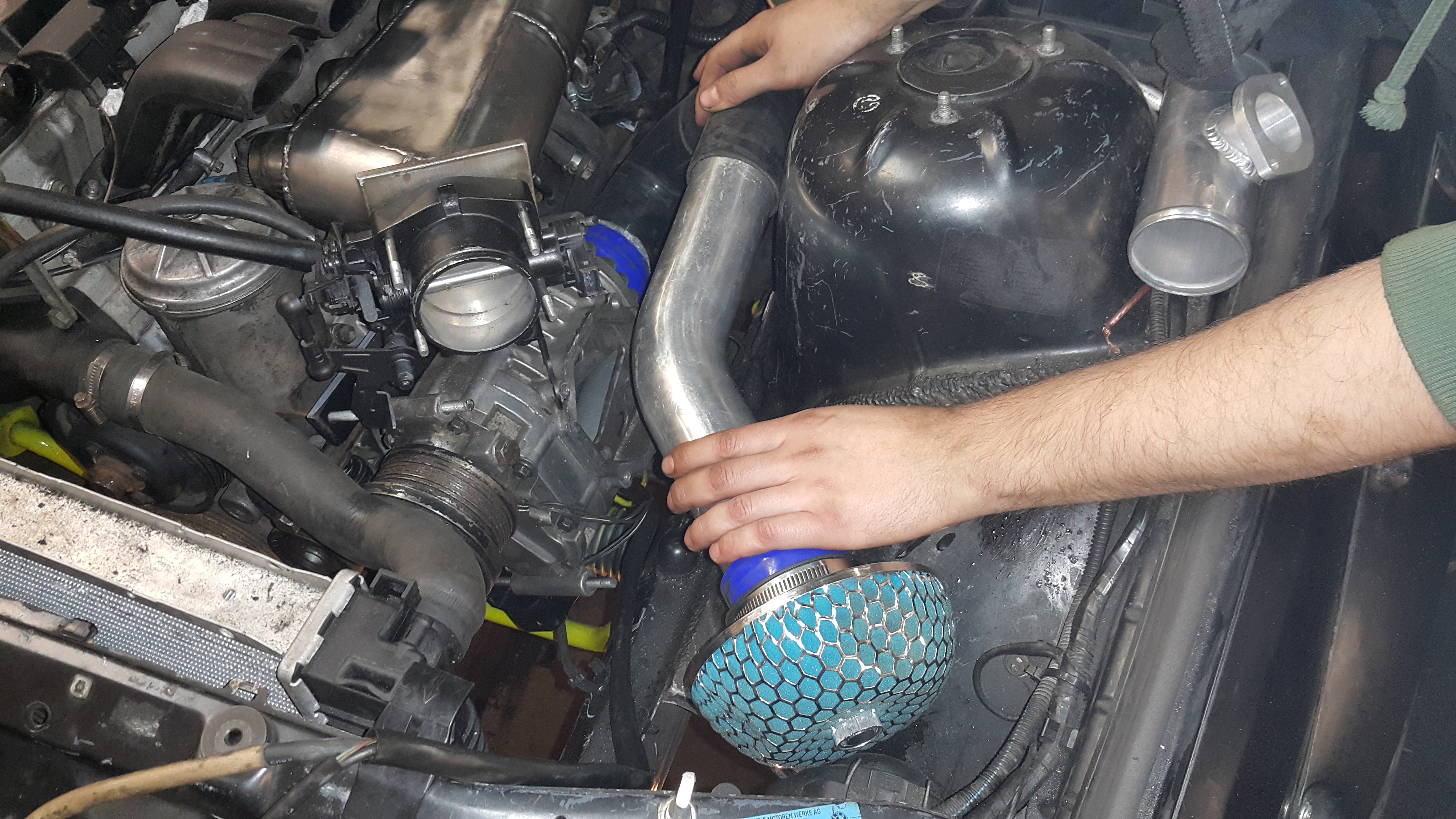

Tutaj pierwsze zdjęcia z montażu DET lecz brakło czasu na wszystko.

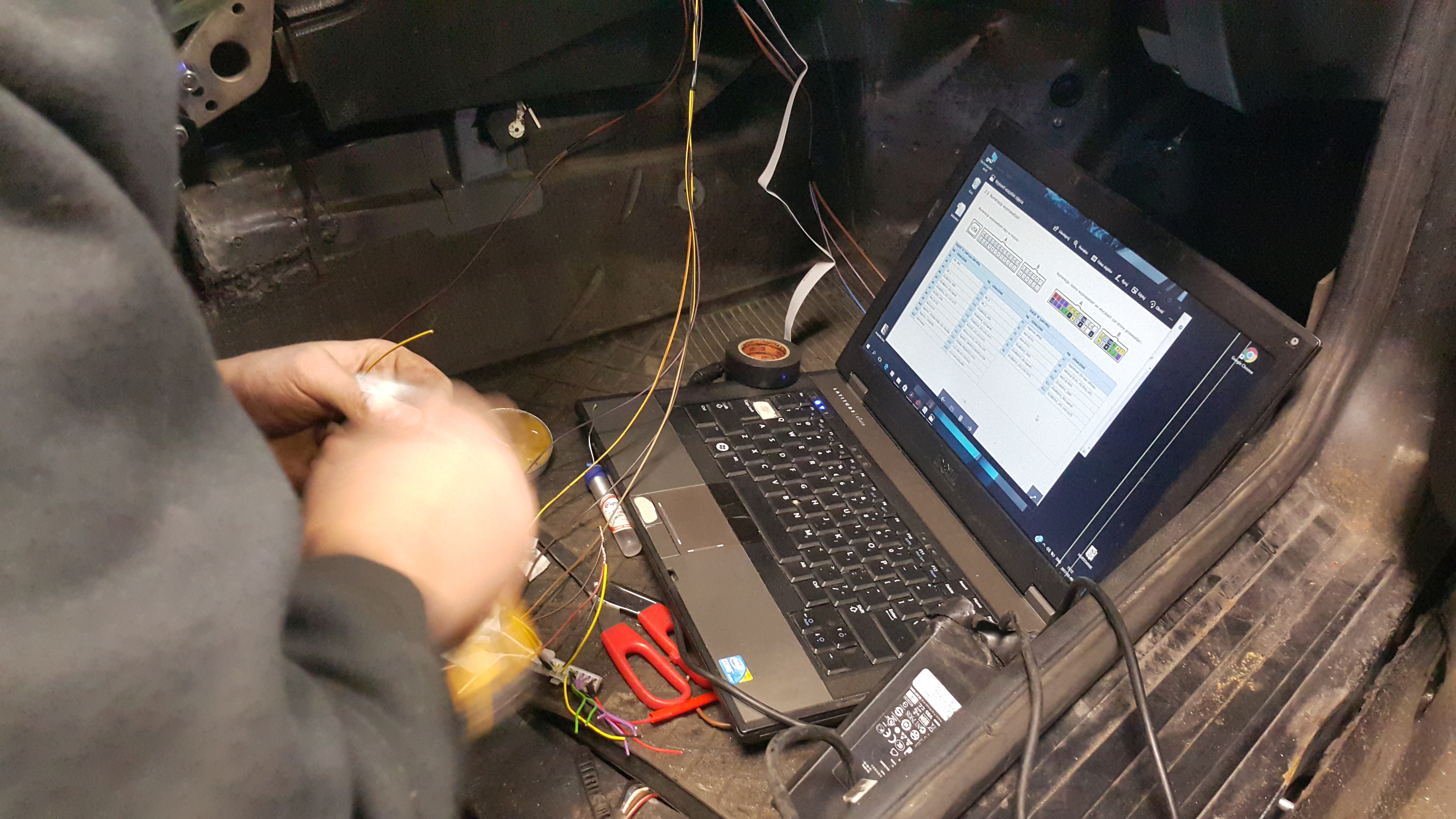

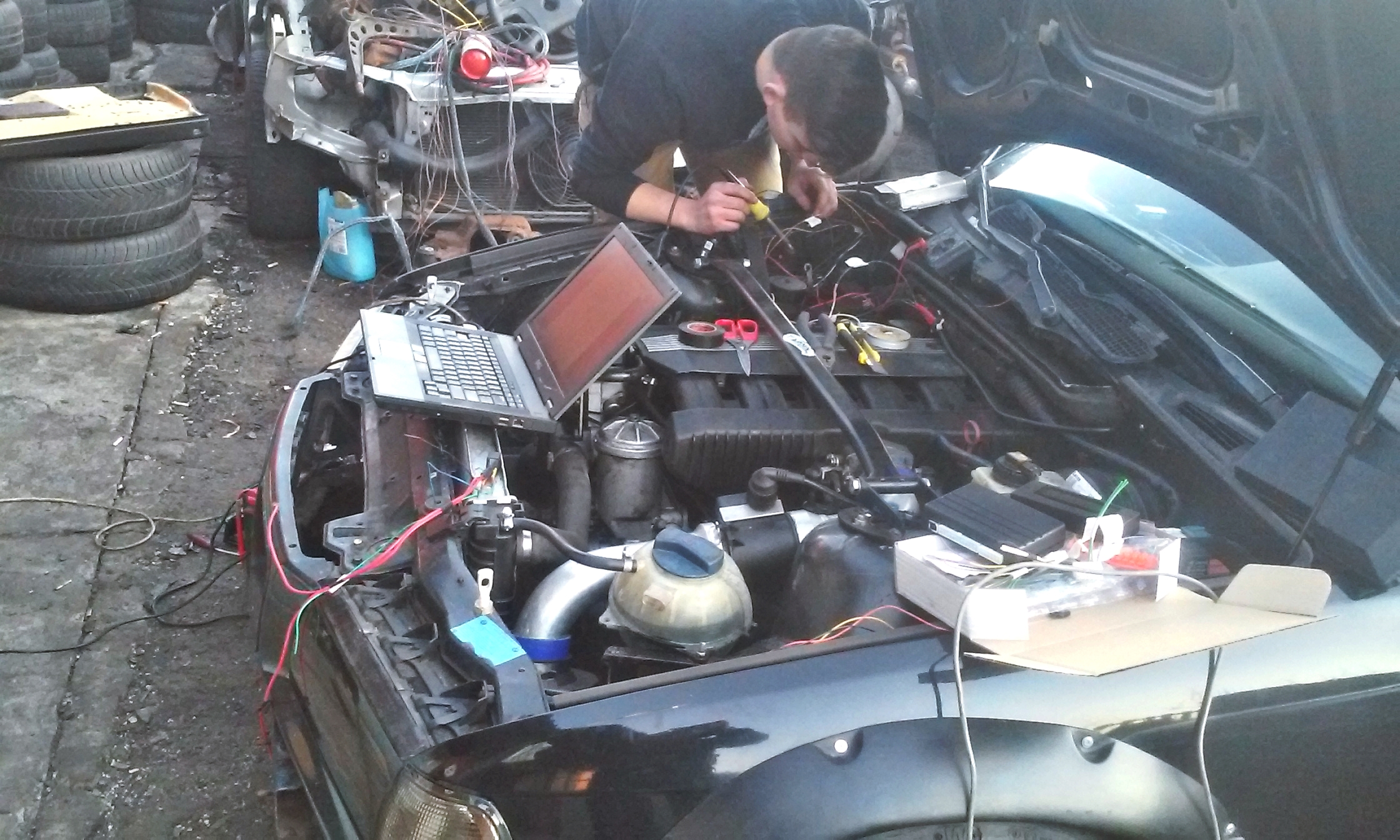

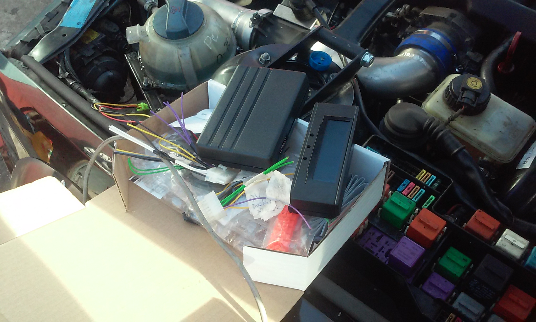

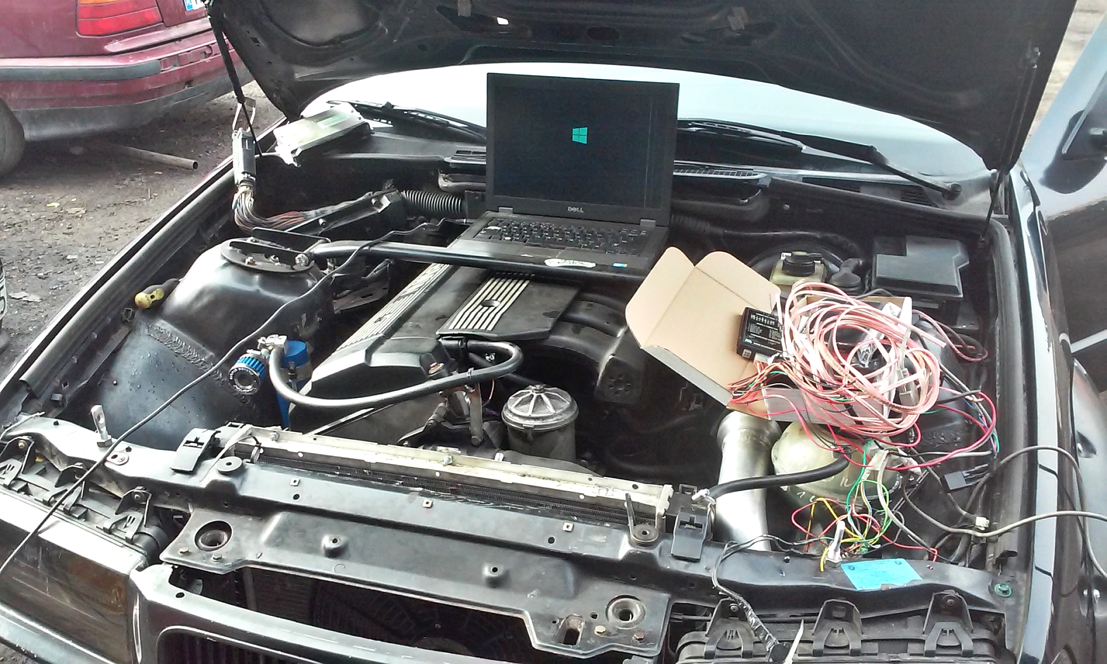

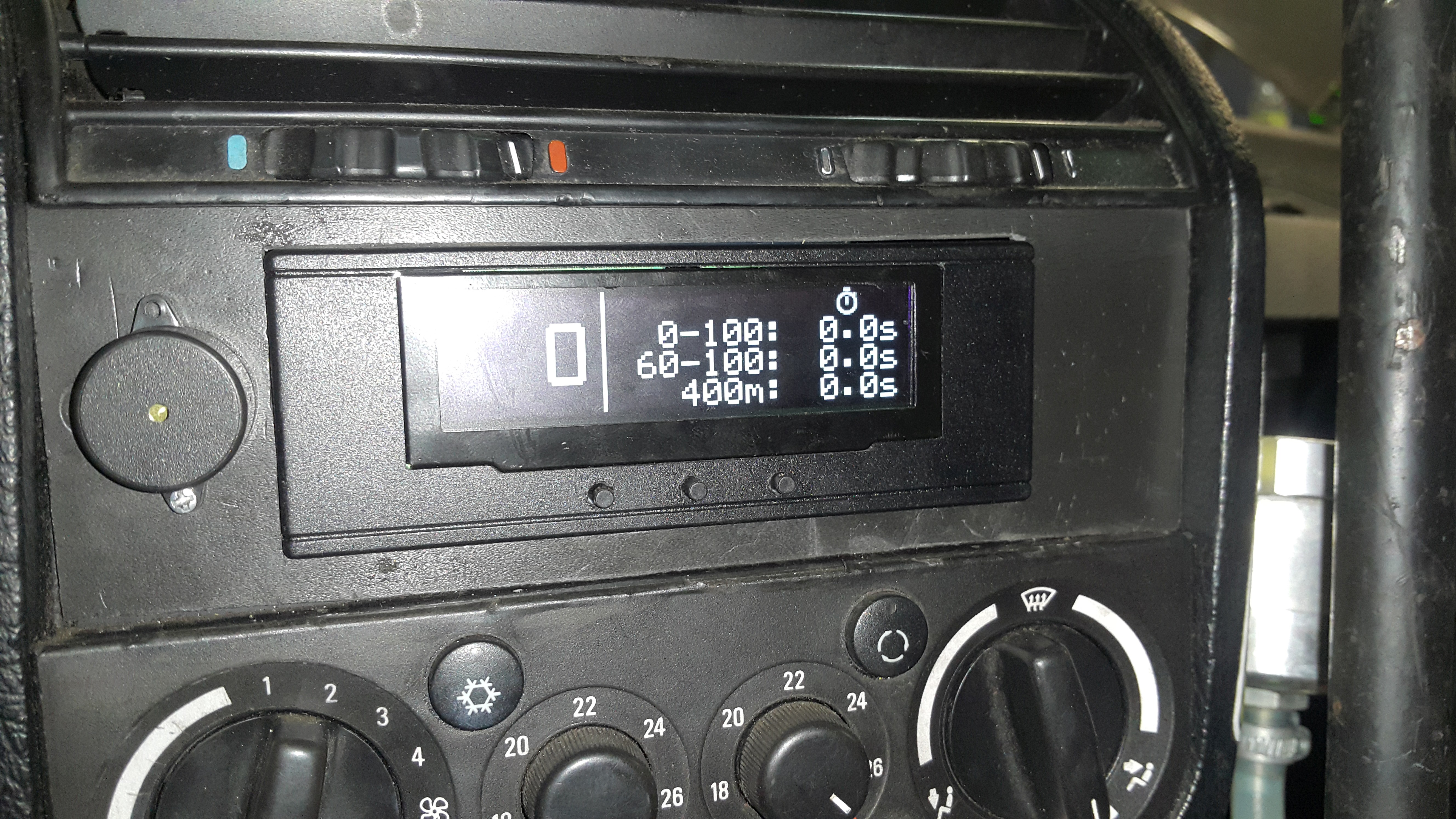

Ostatnio brakło mi czasu żeby uzupełnić temat więc najwyższa pora. Pare dni temu skończyliśmy podłączać UKP wraz z funkcjami które mogę podpiąć na chwilę obecną z fabrycznych czujników. Auta na razie jeszcze nie mogę uruchomić, czekam na resztę części potrzebnych do skończenia budowy dolotu wtedy będzie można odpalić pod okiem dobrego stroiciela lecz mogę powiedzieć, że wstępnie się udało i komputer działa. Jeżeli chodzi o kwestie umiejscowienia to nie byłem zbyt wybredny, zależało mi żeby było na czytelnie i na wysokości wzroku więc wybór padł na biały ekran i na miejsce po radiu, myślę, że wyszło całkiem schludnie.
Wstępnie funkcje podpiąłem tak:
ADC1 - MAP Sensor mpx4250ap wyjście sygnałowe gdyż zasilany jest osobno z DET 2
ADC 2- Tempteratura silnika z czujnika ECT
ADC 3 - Czujnik IAT - Temperatura zasysanego powietrza.
A10 - Sygnał wtryskiwacza.
VVS Sygnał prędkości
Sygnał włączonego wentylatora
Prędkość obrotowa silnika RPM – sygnał czujnik wałka na wyjściu z DET
