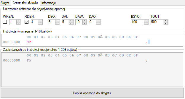

Generator skryptu
W celu ułatwienia pisania skryptów można skorzystać z narzędzia generatora skryptu, w którym istnieje możliwość wygenerowania pojedynczych operacji z różnymi parametrami.
Ustawienia software dla poszczególnych operacji:
  • WREN (Write Enable) - właczenie zapisu danych + ilość bajtów danych do przesłania w pojedynczej operacji,
  • RDEN (Read Enable) - włączenie odczytu danych + ilość bajtów do odczytu po wykonaniu pojedynczej operacji,
  • DBO (Delay Before Operation) - dodatkowe opóźnienie w milisekundach przed wykonaniem danej operacji,
  • DAI (Delay After Instruction) - dodatkowe opóźnienie w milisekundach bezpośrednio po wykonaniu instrukcji dla danej operacji,
  • DAW (Delay After Write) - dodatkowe opóźnienie w milisekundach po przesłaniu bajtów danych (np. czas potrzebny na przetworzenie danych przez układ),
  • DAO (Delay After Operation) - dodatkowe opóźnienie w milisekundach po wykonaniu całej operacji (przed przejściem do wykonywania kolejnej operacji),
  • BSYO (Busy Operation) - maksymalny czas oczekiwania na gotowość układu (badanie flagi busy, np. tzw. Wait For Write End dla pamięci FLASH SPI czy maksymalny czas oczekiwania na ACK dla pamięci I2C)
  • TOUT (Timeout) - maksymalny czas oczekiwania przez PC na wykonanie całej operacji (zaleca się aby był dłuższy niż dwukrotność sumy powyższych opóźnień).
Ustawienie powyższych parametrów zgodnie z powyższym zrzutem ekranu wygeneruje następujący kod poniższej operacji:
Code: Select all
#OPERATION;
SW:0,0,1,3,5,5,10,0,100,500;
INSTR:9F;
Jak widać ustawienia software odpowiadają kolejnym parametrom dla ustawień "SW:" z pewnymi zastrzeżeniami:

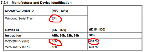

W ramach przykładów zacznijmy od czegoś prostego, np. odczyt ID pamięci SPI. Kto bardziej spostrzegawczy zapewne zauważył że przy okazji opisu generatora skryptu wykonaliśmy operacje odczytu ID pamięci FLASH SPI która składa się z pojedynczej instrukcji "9F" i odczytania 4 bajtów po wykonaniu instrukcji. W tym przykładzie jedynie ulega zmianie napięcie (2.6V zamiast 3.3V) - dobrą praktyką jest stosowanie bezpiecznych napięć - jeżeli by się okazało że mamy do czynienia z pamięcią niskonapięciową 1.8V to chwilowe 2.6V nie uszkodzi takiej pamięci, a jednocześnie będzie wystarczającym napięciem do odczytania ID układu 3.3V (do zapisu może się okazać zbyt niskie).
Odczyt ID (tzw. JEDEC) dla pamięci FLASH SPI:
Code: Select all
#SCRIPT HEADER;
SCRIPT:v1.6.0;
#HARDWARE SETTINGS;
HW:SPI,2.6V,SLOW;
// Odczyt ID (JEDEC) dla FLASH SPI
#OPERATION;
SW:0,0,1,3,5,5,10,0,100,1000;
INSTR:9F;
Efekt wykonania powyższego skryptu to odczytane 4 bajty identyfikujące układ (tzw. JEDEC ID):
Zgodnie z notą katalogową układu Winbond W25Q64FV(tzw. datasheet - strona 21)
pierwszy bajt to oznaczenie producenta (w tym przypadku bajt "EF" oznacza Winbond), bajt drugi to oznaczenie rodziny układów (w tym przypadku bajt "40" oznacza serie W25Q...), a bajt trzeci to pojemność układu (bajt "17" oznacza pojemność 64Mbit). Czwarty bajt (wg standardu JEDEC) to tzw. "Extended ID" zawierający dodatkowe informacje, jednak nie wspierany przez powyższy układ stąd "00".

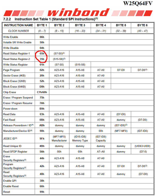

Odczyt rejestrów SR1 oraz SR2 pamięci FLASH SPI:
Code: Select all
#SCRIPT HEADER;
SCRIPT:v1.6.0;
#HARDWARE SETTINGS;
HW:SPI,2.8V,SLOW;
// Status Register 1 Read
#OPERATION;
SW:0,0,1,0,5,5,0,0,100,500;
INSTR:05;
// Status Register 2 Read
#OPERATION;
INSTR:35;
Wystarczy że zmienimy naszą instrukcje z "9F" na "05" oraz odczyt 1 bajtu zamiast 4 i w ten sposób odczytamy stan rejestru SR1. Dodamy kolejną instrukcje "35" (pozostałe parametry bez zmian) w celu odczytu stanu rejestru SR2.
Efektem są odczytane 2 bajty: 00 (rejestr SR1) oraz 02 (SR2).
00h szesnastkowo to binarnie 00000000b
02h szesnastkowo to binarnie 00000010b
a to oznacze że pamięć ma włączony tryb QSPI (QUAD SPI) ponieważ bit S9 ma wartość "1":
Zapis rejestru SR2 pamięci FLASH SPI:
Załóżmy że potrzebujemy wyłączyć tryb QSPI. W tym celu należy zmienić wartość rejestru SR2 (wyzerować S9). Procedura zapisu rejestru SR2 wymaga jednoczesnego zapisu rejestru SR1 co zostało opisane w dokumentacji w sekcji "Write Status Register (01h)" na stronie 28. W przypadku innych pamięci procedura może być inna, więc zawsze trzeba postępować wg noty katalogowej danego układu.

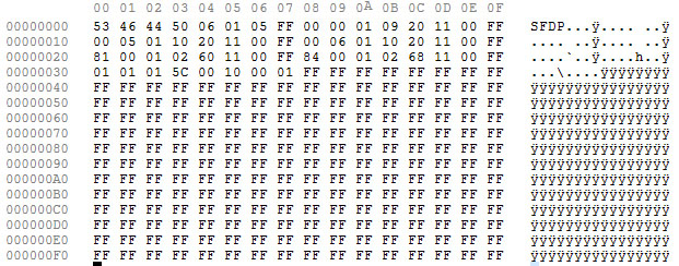

Odczyt rejestru SFDP dla pamięci FLASH SPI
Code: Select all
#SCRIPT HEADER;
SCRIPT:v1.6.0;
#HARDWARE SETTINGS;
HW:SPI,2.8V,SLOW;
// SFDP 256 Byte table read (5A + 3B start addr + dummy byte + 256B read)
#OPERATION;
SW:0,0,1,255,5,5,0,0,100,500;
INSTR:5A,0,0,0,0;
Wynik dla pamięci Spansion FL512SA (512Mbit FLASH SPI 3V):
