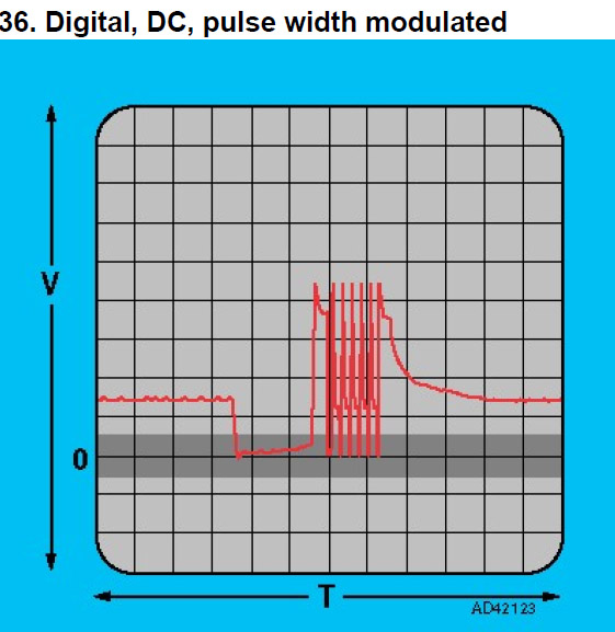

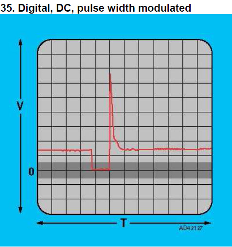

W tego typu silnikach błąd powinien być mniejszy niż 1%, jeżeli jest większy to albo regulator ciśnienia jest niesprawny, albo są niskoopornościowe wtryski w trochę inny sposób sterowane (rysunki poniżej) i UKP nie jest w stanie wyliczyć dokładnie czasu wtrysku albo wtryskiwacze mają już znaczne zużycie i duży rozjazd parametrów - jeden dawkuje 10% więcej, inny 20% mniej itd. (na podstawie tego samego sygnału sterującego).
standardowe sterowanie pwm:
sterowanie pwm z podtrzymaniem otwarcia niskim prądem (dodatkowe szpilki na wykresie - wtryskiwacz jest cały czas otwarty)
W diagnozie bardzo by pomógł oscyloskop - bez pomiaru to możemy tylko gdybać...
