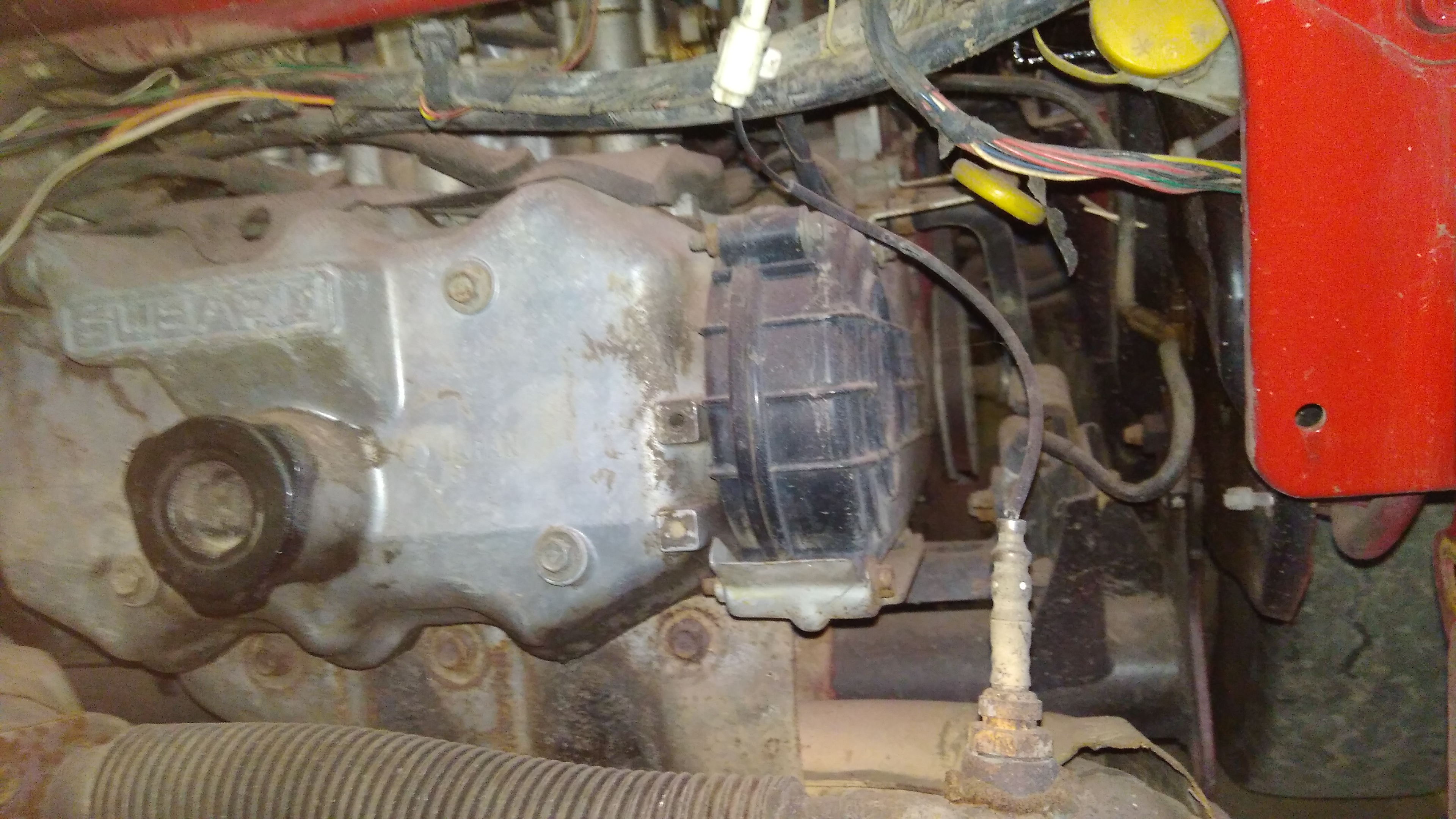

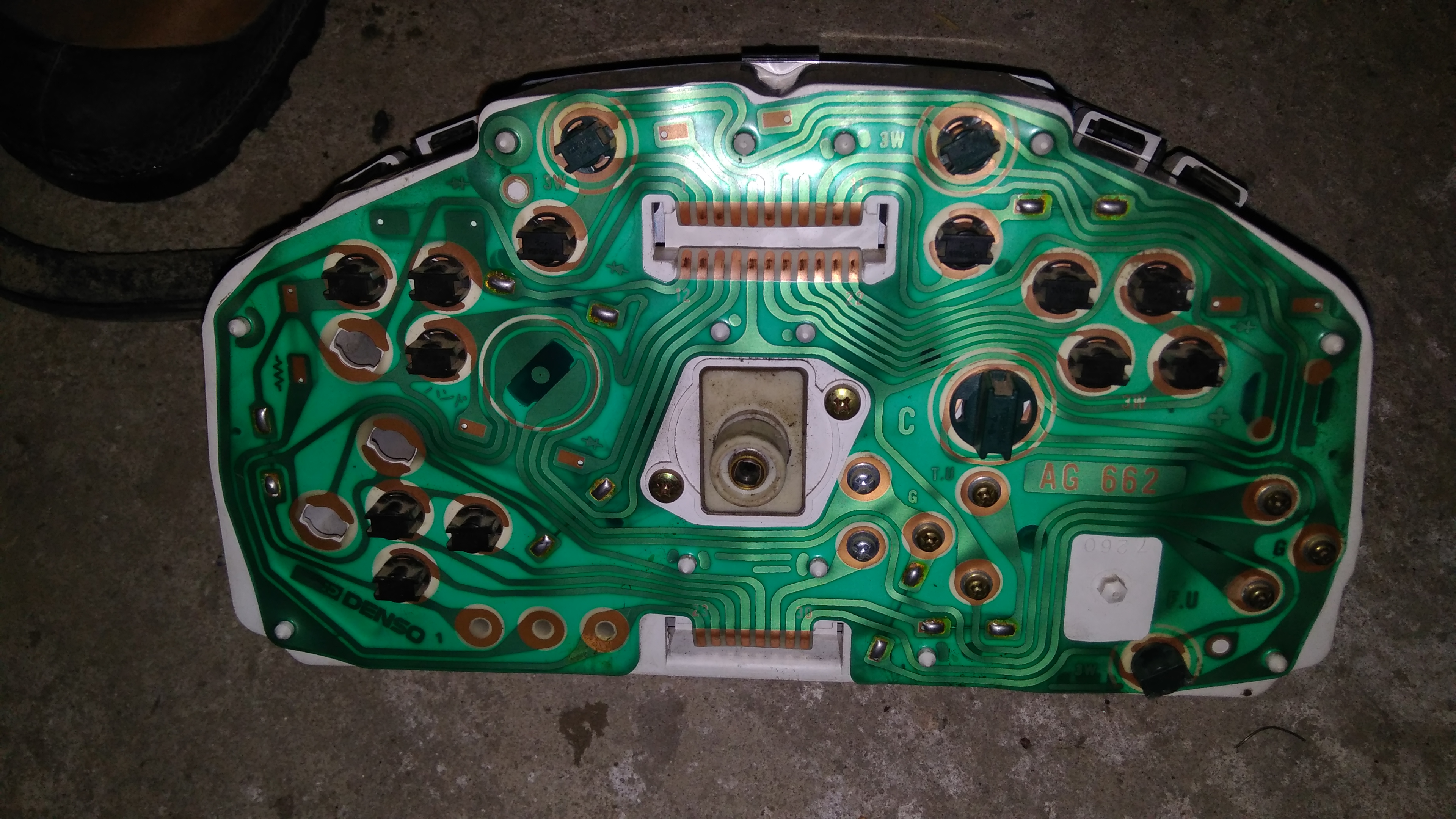

Cześć,
nadszedł czas składania mojego subaru libero którego odnawiam już z 3 rok. Wnętrze zostało wygłuszone i mógłbym przykręcać kokpit. Zanim jednak to zrobię muszę zamontować wyświetlacz od UKP bo później się nie da. Myślę nad UKP 3 z wyświetlaczem LCD (białe litery na czarnym tle). Mam nadzieje że jego funkcjonalność zrealizuje to czego potrzebuję
Lista co chciałbym podłączyć:
1. Obrotomierz - nie wiem jak.
2. Spalanie benzyny - nie wiem jak i gdzie trzeba się wpiąć.
3. Spalanie gazu - nie wiem jak podłączyć ale myślę że gazownik przy montażu instalacji gazowej wskaże mi odpowiednie kable. Napiszcie jak one się nazywają.
4. Prędkościomierz - ten w desce rozdzielczej jest na linkę. Może na wale od napędu przedniej osi mógłbym zamontować czujnik z magnesami.
5. Temperatura cieczy chłodzącej - muszę zobaczyć gdzie są czujniki i jakie
6. Temperatura oleju w silniku - muszę zobaczyć jak to wszystko wygląda tam - być może trzeba będzie skorzystać z adapteru pod filtr oleju.
7. Temperatura wewnątrz i na zewnątrz
W załączeniu przesyłam zdjęcia a w tym linku schemat instalacji elektrycznej tego samochodu (dość przejrzysty i w języku pl) - https://drive.google.com/file/d/19PPJWH ... sp=sharing
Mam nadzieje że pomożecie - sam raczej nie dam rady zrobić tego dobrze. Po przeczytaniu tego forum myślę że ogólnie UKP byłby w stanie wyciągnąć dane z tego mojego śmiesznego samochodu:)

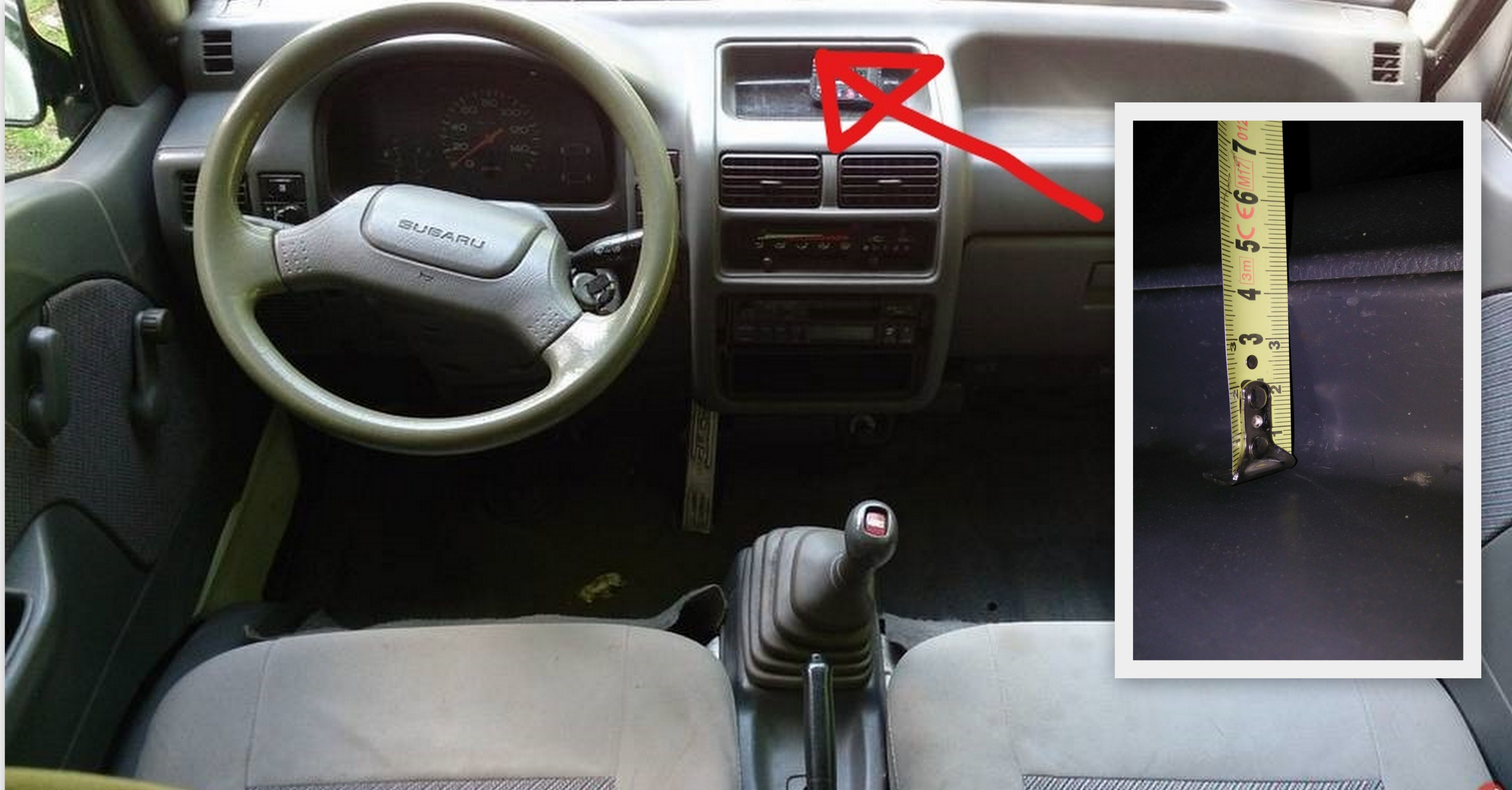

Na zdjęciu widać planowane miejsce montażu wyświetlacza oraz wysokość ścianki
Libero deska.jpg (768.07 KiB) Viewed 13667 times

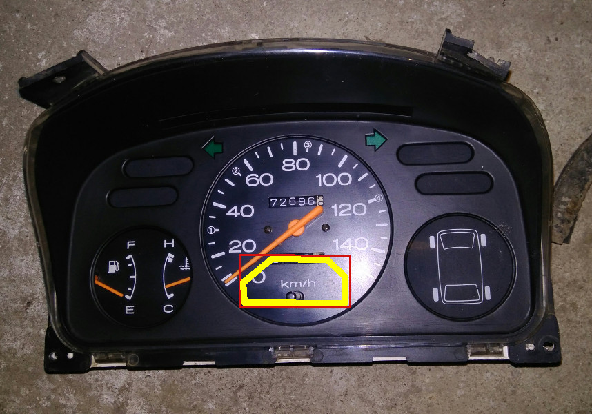

Dżon wrote:4. Zastanawiam się także nad możliwością umieszczenia wyświetlacza w desce. Byłoby super chociaż miejsca praktycznie nie ma. Być może mógłbym coś wywalić ale to pewnie jak już będę miał w ręku wyświetlacz.
Na stronie 7 w instrukcji znajdują się wszystkie wymiary wyświetlaczy (zarówno okienka na którym się wyświetla jak i rozmiar płytki drukowanej). Z papieru wytnij sobie prostokąt o rozmiarach odpowiadających np. płytki drukowanej dla wyświetlacza na który się zdecydujesz. Otrzymany wzorzec zacznij przykładać w różnie miejsca pozwoli ci to określić co i gdzie będzie mniej więcej możliwe.
Mając UKP raczej nie będziesz korzystał z dziennego licznika kilometrów (tego na dole który można zresetować). Mam wrażenie że go nie usuniesz bo prawdopodobnie jest to jeden wielki element obsługujący też przebieg samochodu.
Zastanawiam się jakby wyglądało rozwiązanie polegające na umieszczeniu wyświetlacza UKP w mniej więcej miejscu oznaczonym kolorem czerwonym. Wyświetlacz byłby umieszczony nad wskazówką prędkościomierza (tak aby mogła się schować pod wyświetlaczem od UKP). Kolor żółty pokazuje mniej więcej kształt podkładki grubej na kilka-kilkanaście milimetrów która odsunęła by wyświetlacz na tyle aby umożliwić normalne działanie wskazówki oryginalnego prędkościomierza. Dodatkowo zrobić jakąś osłonę wyświetlacza która by wkomponowała go w jakiś sensowny sposób. Ciekawe czy dało by radę zrobić to tak aby nie kuło po oczach.

1. Właśnie mierzę i wycinam ten wyświetlacz bo miejsce byłoby super to które zaproponowałeś Przemko.

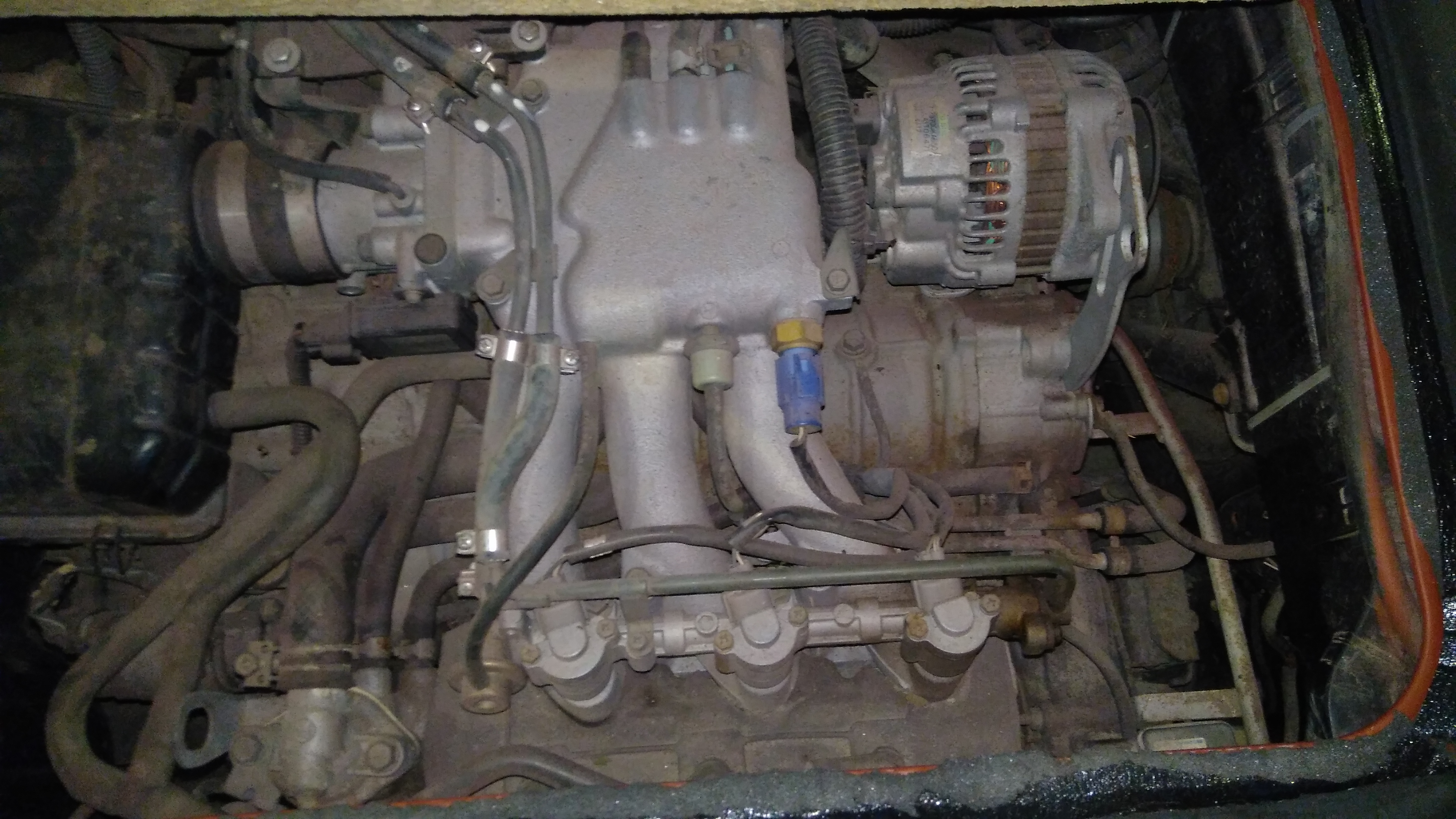

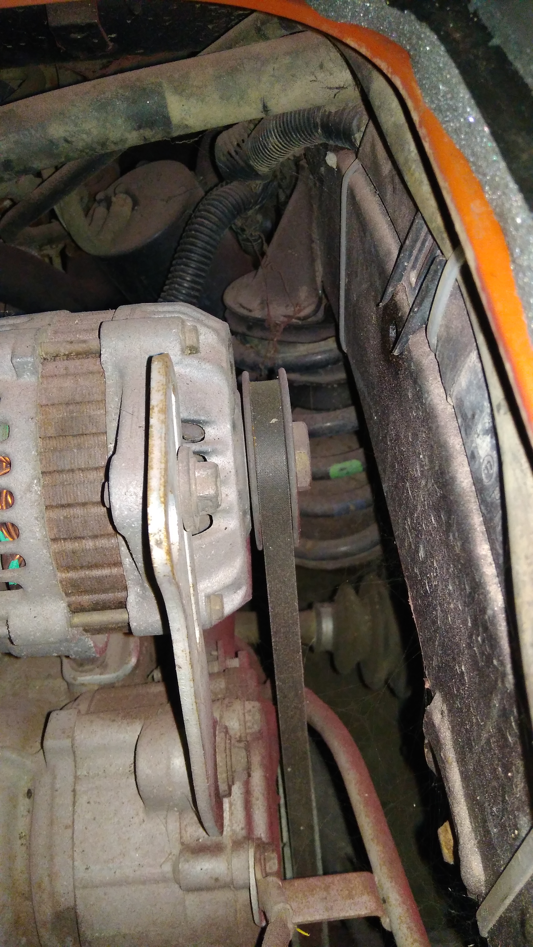

4. Obroty ewentualnie myślę że mógłbym wziąć z koła pasowego napędzającego alternator albo z rozrządu - zdjęcia.
